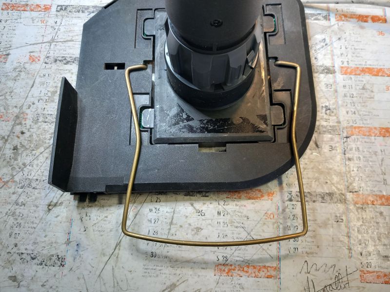

Plusieurs méthodes !
> achat outil dédié Bubendorff (100 € un bout de tôle)
> 2 petits tournevis (nécessité d'être 2)
> Fabriquer son propre outil : dans l'exemple, à partir une baguette de soudure Brox de 3 mm débarrassée de son fondant.

Vous avez un rivet à une quarantaine de cm de la tête. Il faut le percer. Puis appuyez sur le 2 parties noires à travers les trous.

Remettez le moteur dans son emplacement sans l'enfoncer à fond.
Coté opposé, appuyez fortement au dessus de l'axe blanc sur la languette ( parallèlement à l'axe) puis donnez un coup sec sur cet axe blanc dans la direction de bas en haut.

C'est la video qu'il faut regarder !!!
A partir de la seconde 36, l’opérateur vous montre comment enlever l'axe.
