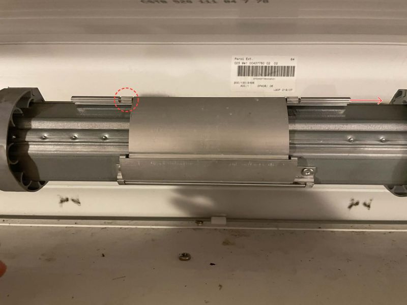

Il arrive que mon volet roulant
ne monte ou ne descende que par à coups.. Ce n'est pas tous les jours mais néanmoins cela arrive parfois.. J'ai donc décidé de le démonter afin de vérifier le condensateur de démarrage ..
Je suis confronté à un problème..Je ne vois pas comment déclipser le tablier de l'axe malgré mes recherches sur internet et je n'ai pas trop envie de percer les rivets mais peut-être est ce nécessaire.. Je vous joins quelques photos.
Si quelqu'un connait la méthode, je suis preneur des conseils.
Je vous remercie par avance. Cordialement.
Pierre-Yves
Dept : Charente Maritime
Ancienneté : + de 9 mois
Bonjour.
Dessertir en alignant avec une pince, puis faire glisser le maillon alu latéralement.
Il arrive souvent que ce petit bout casse et qu'il est nécessaire de refaire 2 entailles en décalé.
Pour donner du mou et faciliter l’opération,  faites reposer votre tablier sur 2 cales.

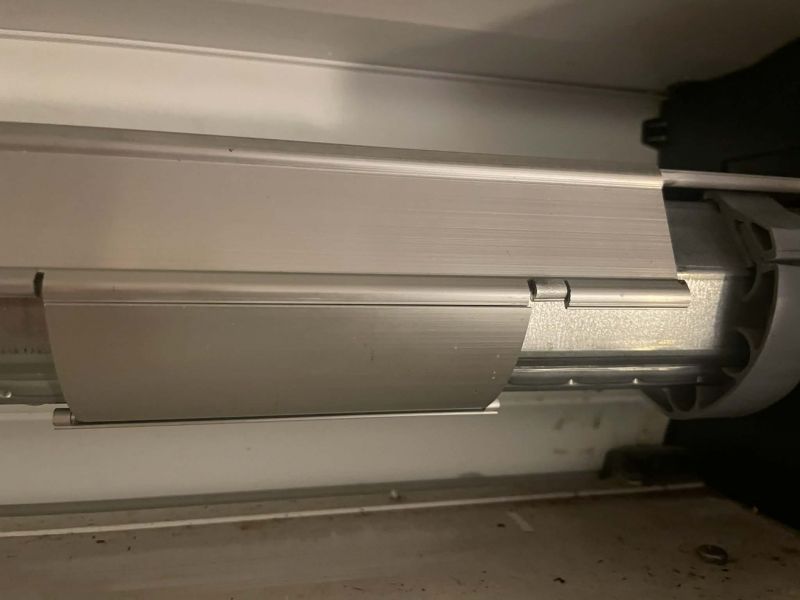

Re bonjour,
J'ai décidé finalement de tester ce condensateur étant donné que le volet ne marche plus que par à coup aujourd'hui. Auparavant pendant 3 jours aucun soucis..

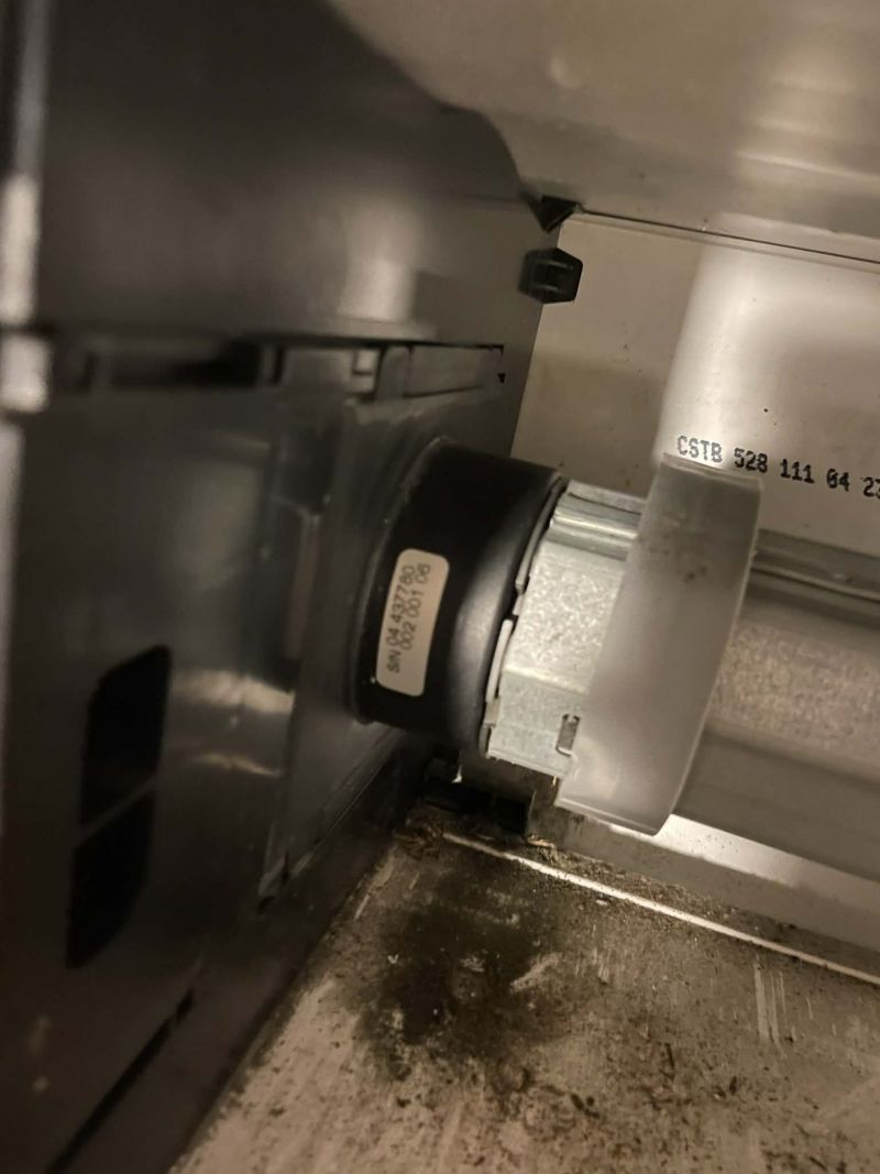

Grace à vos conseils, j'ai réussi à faire coulisser les glissières du tablier..
Mais me voilà bloqué pour retirer l'axe , je ne vois pas d'agrafe ou système à déclipser pour retirer l'axe.
Si quelqu'un peut encore m'éclairer, merci beaucoup;;

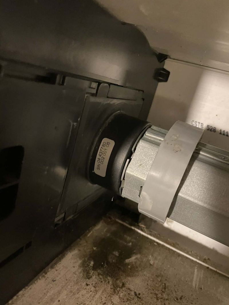

C'est un système à tiroirs qu'il faudra faire glisser vers vous.
Selon le numéro SN, votre moteur a 21 ans !
De : Montmoreau (16)
J'ai réussi à retirer l'axe..
Maintenant pour avoir accès au condensateur sur ce vieux modèle, je dois faire sautet un rivet sur l'axe métallique puis en appuyant sur les deux encoches noires, le moteur viendra et normalement le condensateur également.. Ai je raison ?

Affirmatif.

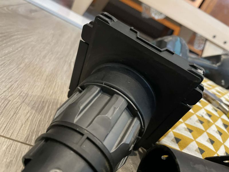

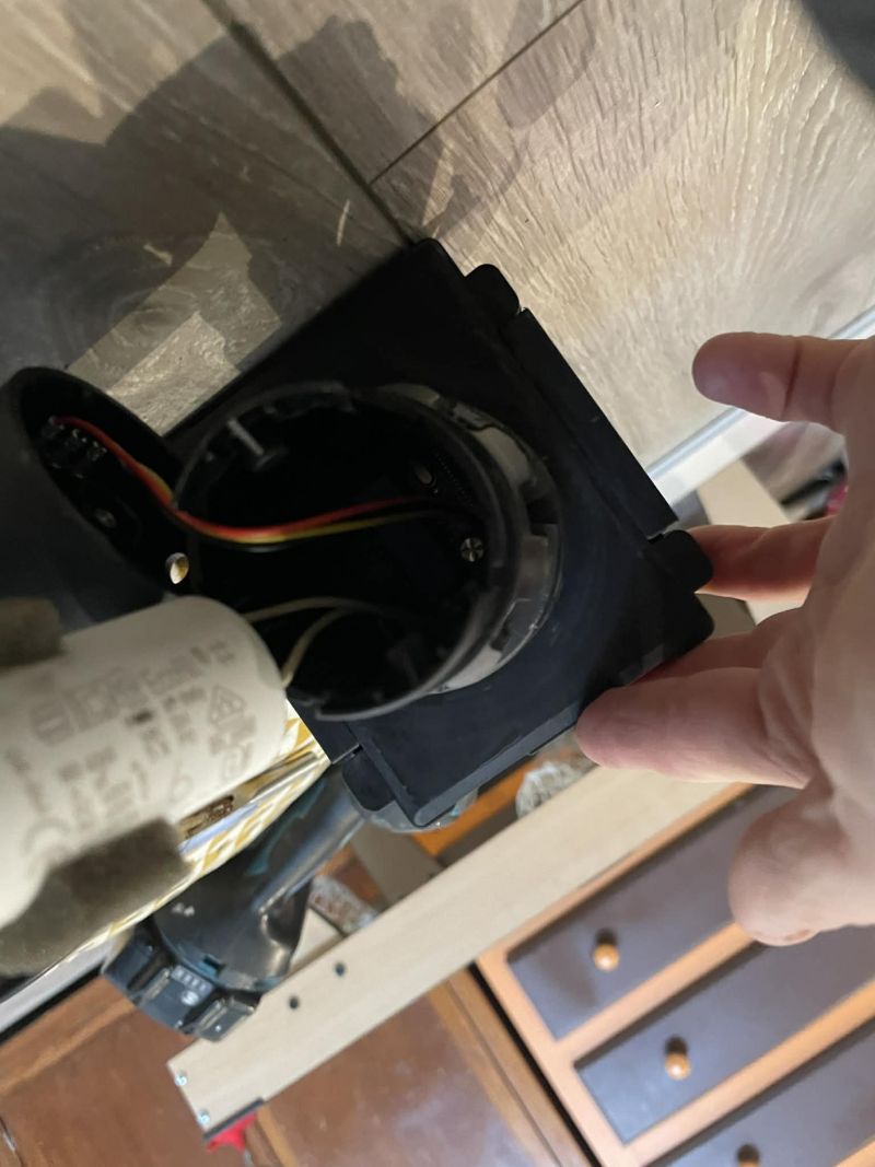

J'avance tout doucement gràce à vos conseils.. mais quelle galère pour enlever le condensateur..
En faisant sauter un rivet et deux vis j'ai pu demonter la tête du moteur , je vois le condo c'est un 6micro farads mais pour le declipser c'est encore une galère de plus, il est au fond , peut on démonter la tête rotative noire, sinon je risque de tra
vailler à l'aveugle..
Je vous joins quelques photos..
Merci par avance
Vous avez séparé le moteur au mauvais endroit.
C'est au dos sur la partie plate qu'il faut enlever les 2 vis.

J'ai démonté le condensateur de 6 mF , je l'ai testé et mesuré et cela a donné 4mF.
Chouette je me suis dit, c'est lui le coupable .. et bien non.. J'ai acheté un neuf , remonté le tout et exactement les mêmes symptomes..
Cela peut-il venir du moteur ?
Mon modèle est vieux.
Comment faire  pour le refaire marcher correctement?
Merci par avance.
Testez le condo X2 (1µF) et les condos chimiques.
Brossez également et grattez autour des pattes des triacs.
Sinon il existe un marché important de moteurs Bubendorff reconditionnés (environ 100 €).

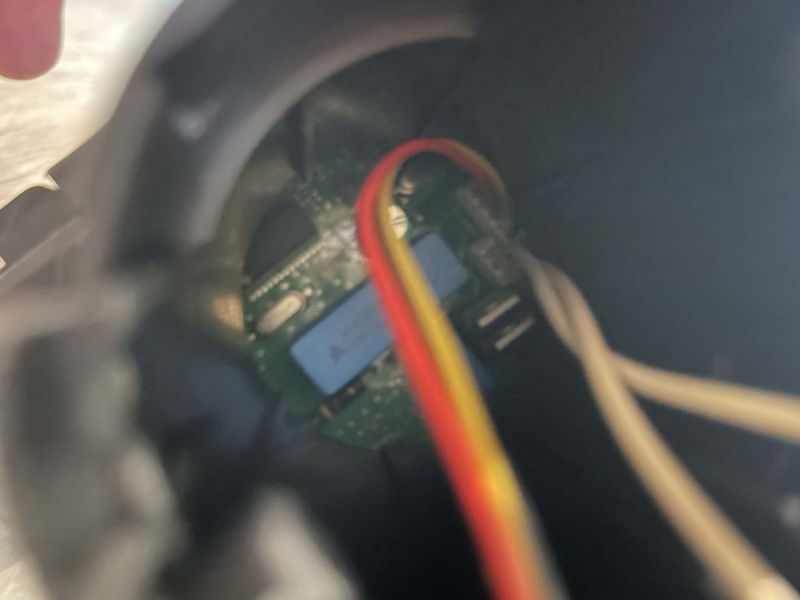

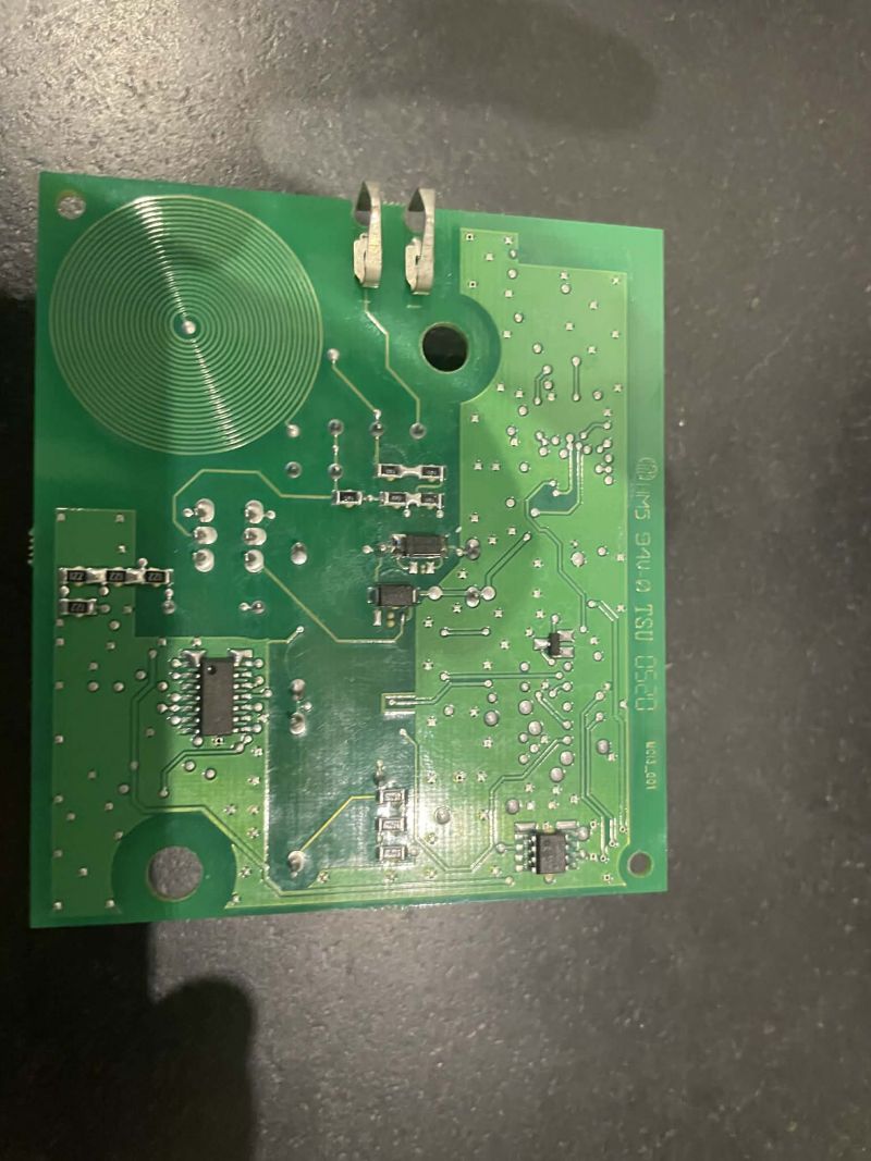

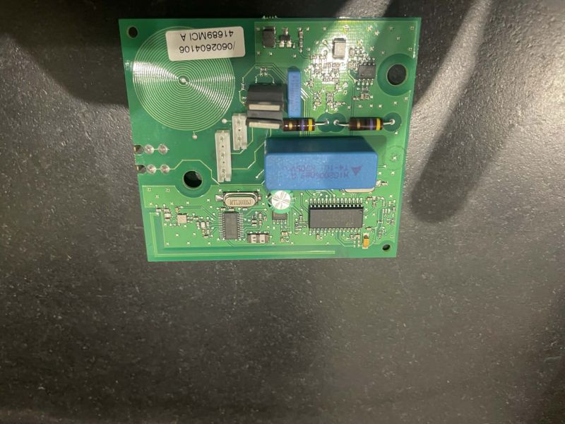

Je retourne sur ce volet roulant étant donné les mêmes symptômes. Il a fonctionné parfaitement pendant 5 jours et aujourd'hui il s'arrête à la montée ou à la descente tous les 10 cm!!
Voici la carte électronique..J'ai plusieurs questions...
Les pattes métalliques au contact du 220V n'ont  pas l'air oxydé, non ?
Les autres condos à tester , ce sont les les deux bleus?
Enfin on m'a dit de  démonter le moteur et donc le réducteur  pour vérifier son état, je ne vois pas ce qu'est le réducteur et donc pour le démonter je ne vois pas comment faire ?
Merci pour vos aides.

Bonjour ,
Allez chez un vendeur de composants électroniques avec votre carte et demandez leur de vous fournir tout les condensateurs vu sur la carte , il y a bien les deux bleus et sûrement celui en dessous du gros bleu .
Je l' ai fait sur plusieurs de mes volets , ça coûte environ 7 € par carte !
