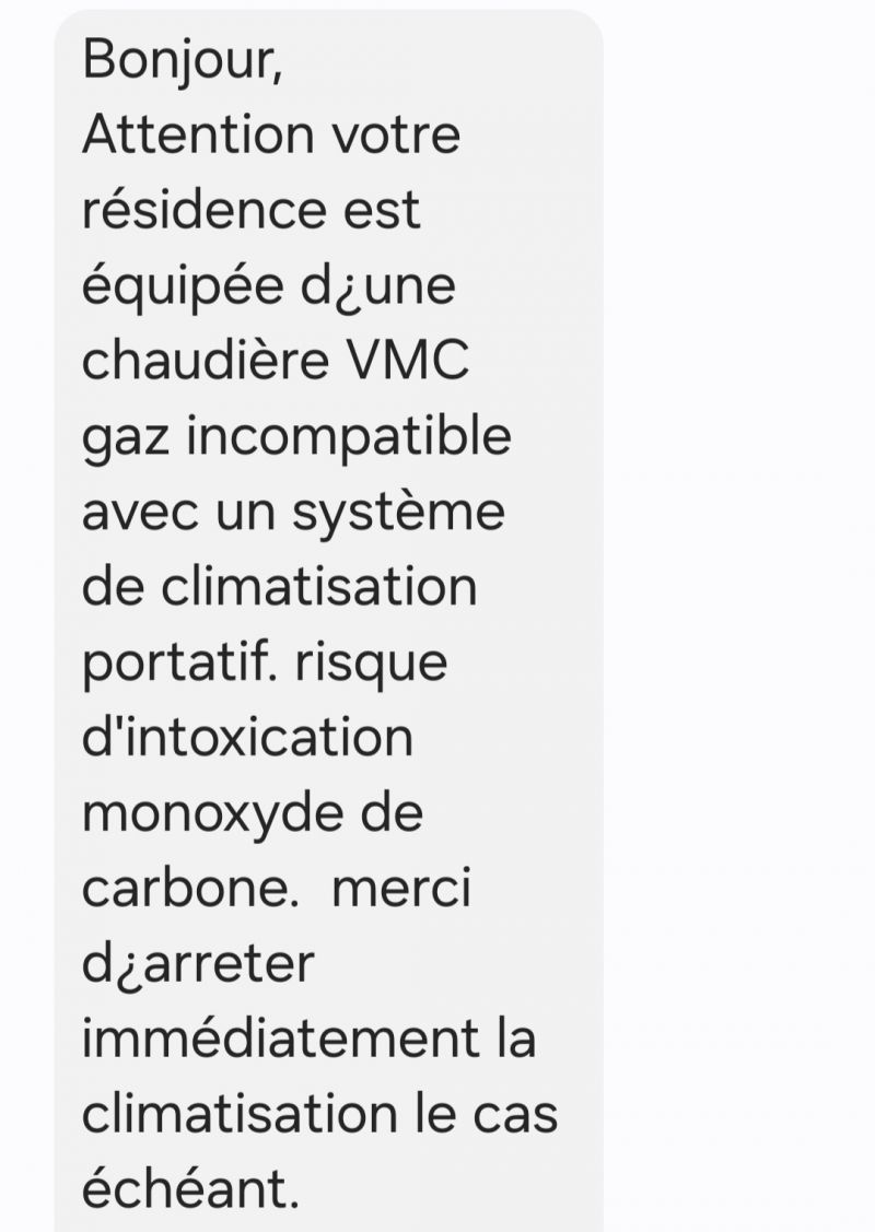

Bonjour je suis en résidence et puis mon bailleur nous envoi un message a nous les locataires pourriez vous m'éclairer au sujet de la vmc voici le message au sens exact:
Je suppose que vous produisez l'eau chaude avec la chaudière
Le principe de la vmc gaz est d'extraire les surplus de monoxyde de carbone produit par la chaudière
Avec la climatisation portable vous allez aspirer de l'air dans le logement et donc contrarier l'action de la vmc avec un risque que le monoxyde vienne dans votre logement au lieu d'être extrait

Merci pour votre réponse cependant si nous n'utilisons pas l'eau chaude et ces pour les climatisation mobile ou portatif svp merci de m'éclairer
Si la chaudière ne fonctionne pas il n'y a pas de soucis

Citation: Risques liés à la VMC gaz et à la climatisation mobile
- La VMC gaz est un système de ventilation obligatoire pour les logements équipés de chaudières gaz non étanches (type B), car elle assure l’évacuation des produits de combustion.
- Une climatisation mobile rejette de l’air chaud à l’extérieur via une gaine, ce qui peut créer une dépression dans le logement.
- Cette dépression peut perturber le tirage naturel de la chaudière gaz, provoquant un refoulement des gaz brûlés (dont le monoxyde de carbone), ce qui est dangereux pour les occupants.
✅ Ce qui est autorisé (avec précautions)
- Il est possible d’utiliser une climatisation mobile, mais jamais dans la même pièce que la chaudière gaz si celle-ci est raccordée à une VMC gaz.
- Il faut éviter toute dépression dans le logement : ne pas faire fonctionner la climatisation mobile en mode extraction d’air si cela interfère avec la VMC.
- Il est fortement recommandé de faire vérifier l’installation par un professionnel qualifié (chauffagiste ou installateur ventilation) pour s’assurer qu’il n’y a aucun risque de refoulement.

Fsbatietudes a écrit:Oui, mais à part influencer le flux d'air il n'y a pas de risques
Justement, c'est le risque!
D'un côté tu as une VMC collective qui tire vers l'extérieur, de l'autre une clim qui pousse vers l’extérieur.
Dans ce combat des forces opposées, le gagnant perturbe forcément le bon fonctionnement de l'autre.

Je ne compréd pas cest climatisation murale ou bien climatisation portative?
Le problème se pose pour le portatif. La clim mural a un groupe extérieur et elle n'aspire rien dans la pièce
