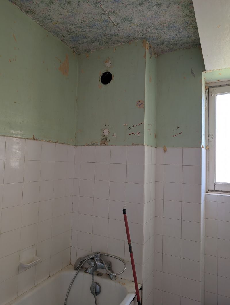

Nous sommes dans une rénovation de salle de bain. Appartement de 1970. Il y a une crédence que nous souhaitons garder comme support pour une nouvelle pose de carrelage. (Ce n est pas du placo en dessous). Au dessus ce sont des murs en plâtre avec une peinture epaisse verte (hydrofuge de l epoque?). Nous nous demandons ce que d'autres gens plus expérimenté auraient fait a notre place. Nous partions sur le collage au map de plaque de placo hydrofuge. Est ce inutile d apres vous ?

Salut, coller des plaques de placo, et une bonne chose, avec cela, on repart sur un support propre, et on peut même récupère un bon équerrage.
Vous avez deux solutions. Soit coller les plaques directement sur le carrelage, et poser un peu plus de map, ou il n'y a pas de carrelage.
Soit enlever tout le carrelage.
Par contre si vous voulez coller directement sur le carrelage. Faites de trous dedans, pour assurer une bonne adhérence du map .
N'oubliez pas de poser une wmc, ou un extracteur.

Bonjour, un ami carreleur me disait que c etait possible de carreler directement sur l ancienne faïence a condition de laisser secher une fine couche de colle au prealable dessus. Qu en pensez vous ? De cette facon je n aurais a plaquer que la partie supérieure (verte actuellement). Derriere la faience, c est du mortier et derriere brique. Cdlt

C'est ce que l'on Apelle un travail de gougnafier ! avec un gros risque de fissuration enttre le placage, et l'encien carrelage. Très mauvais conseil de la part d'un professionnel

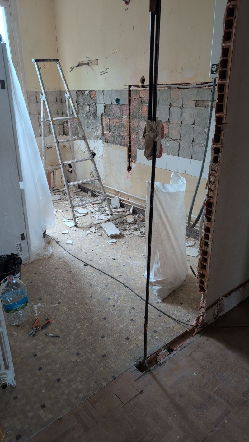

Merci pr ton retour, j ai viré la faience existante. Elle etait fixée avec des plots de mortier et derriere il y a un mur en brique rouge qui donne sur des conduits communs au logement collectif. Est ce que je dois enlever les plots de mortiers restants puis mettre une plaque (plaques mousses a carreler, ou agglo hydrofuge en 60cm de hauteur)... Monter du placo et plaquer sur le mur n est pas possible car je suis tt seul.

Salut, je suis plaquiste, je conseille donc de faire cela en placo ! Il essaiste des plaque en 0.60 de large
Vu qu'il y a des commun derriere, cela fait un jolie pont thermique. Se serais pour moi, ou pou un client en suprimerer la plomberie visible sur la photo, et on ferais une bonne isolation, et on repasserais la plomberie en multicouche.

Merci pour ton retour. Quelle isolation préconiserais tu ? Le probleme de la laine de verre c est la perte de surface qui me fait peur. Je ne suis pas contre d isoler ce mur également mais avec de la laine de verre on perd 15cm en tt facile.

Les communs ne donnent pas dehors, vous pouvez donc un peu réduire l'épaisseur de l'isolant.

Oui effectivement pour le mur côté extérieur, je partais sur des plaques de polyuréthane en 80mm avec un R de 3.75 pour le mur côté commun, il y a plus fin mais le R descend bien 1.8 par exemple. Pour des communs cela te semble inadapté ?
J'aurais collé au map les plaques de polyuréthane puis coller au map le placo. Je ne sais pas si le visser sur les plaques de polyuréthane est une bonne idee. Le souci de la pose de rail va etre la perte, la cuisine est deja pas bien grande : 8m2.
Pour ce qui est de la tuyauterie, c est cacher derriere le vide technique des meubles de la cuisine donc je changerai pr du multicouche mais le bon coté c est que ca n a pas a etre invisibilisé derriere une cloison
