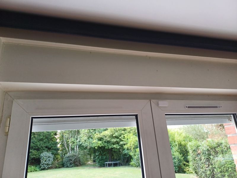

je suis absolument novice en bricolage et aimerait graisser mon système de volet roulant car il grince.
Néanmoins j'ai un doute sur la manière d'enlever le coffrage. A première vue il est en placo, y a t-il une technique particulière? Merci pour votre aide!
Bonne journée.
Est-il vraiment du placo ? ou alors c'est un cache plastique qui est clipsé ?
Et par l'extérieur, est-ce qu'il pourrait être accessible ?
J'ai bien peur que le coffre ne puisse être déposé. On voit même du silicone autour. Et comme c'est du monobloc on ne peut rien faire de l'extérieur

Merci pour vos retour.
je confirme que c est du placo. On ne peut le déposer, c est à dire qu'il faut le détruire pour y avoir accès et en refaire un derrière ?

merci pour votre aide. Je dois le détruire pour avoir accès, comment faire?
Merci d'avance!
Si c'est vraiment du placo et qu'il n'y a pas de coffre derrière, sinon vous serez coincé. Faire une découpe propre du placo pour accéder au mécanisme et le graisser. Ensuite remettre le morceau de placo avec des cales et refaire des bandes propres.
Par contre vous allez devoir repeindre tout le coffre après.

Bonjour, merci pour votre retour.
en effet j ai eu la confirmation qu'il fallait que je le retire de cette manière et tout repeindre derrière.
