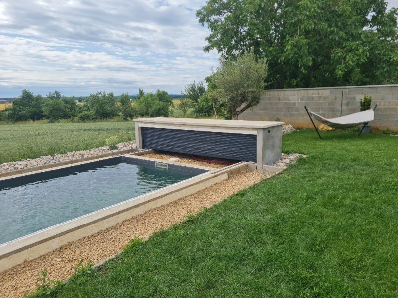

Je viens d'acheter un moteur de volet roulant BUBENDORFF modèle MI.
Je l'ai installé pour fermer une ouverture qui fait environ 80 cm de hauteur.
Bien que j'ai essayé à de multiples reprises je ne suis pas arrivé à régler mes fins de course.
J'ai tenté sans succès la procédure de réinitialisation (7s - 15s - 7s -15s - 7s) et celle du réglage manuel de la butée haute (7s puis 3 appuis sur monter)
Quelqu'un pourrait m'aider ?
D'avance merci
