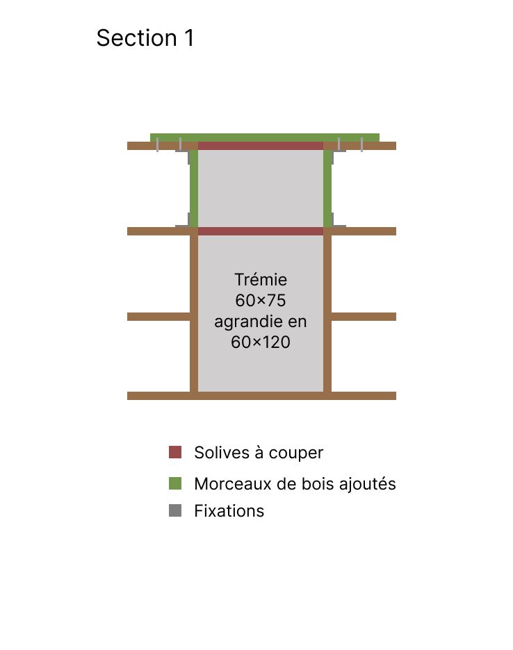

Je voudrais votre avis sur mon projet d'agrandissement de trémie pour fixer un escalier escamotable. C'est une trémie sur un faux plafond fait en solives de 35x150mm. J'aimerais au maximum conserver les éléments actuels car le plafond en placo est collé dessus.
Je devrais découper 2 solives et fixer 3 morceaux de bois pour compenser.
Voici le schéma de mon projet, est-ce que ça vous paraît faisable ?
Merci.

Bonjour, un plafond en placo directement sur des solives ? Vous en êtes sûr ? Il n'y a pas de suspentes, et des fourrures ?
Env. 10 message Yvelines
plaquisteheureux a écrit:Bonjour, un plafond en placo directement sur des solives ? Vous en êtes sûr ? Il n'y a pas de suspentes, et des fourrures ?
Oui les plaques de plâtres sont collées ou peut-être vissées directement aux solives.

bonjour
 oui au début des années 80 , on fixait la plaques de placo directement sous les solives , et même avec des pointes , c'est comme ça chez moi

Pour modifier la trémie j'enlèverai les parties sur les cotés et reposerai des solives sur la longueur de la trémie
De : Fay De Bretagne (44)

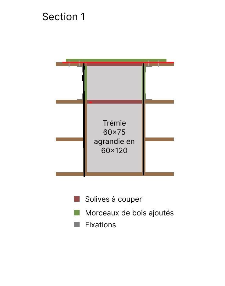

lecoq 44 a écrit:Pour modifier la trémie j'enlèverai les parties sur les cotés et reposerai des solives sur la longueur de la trémie
Merci, oui je pense que c'est plus "propre" mais ça me fait casser du placo (fixé sur ces solives) et j'essaie d'éviter des travaux de placo / peinture mais si ma version est pas possible je ferai ça.
