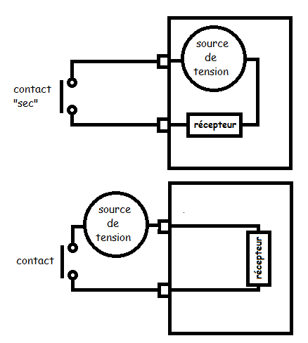

Le problème viens de mon niveau technique, je comprends pas la différence entre un bouton poussoir et un contact sec :/
Pour moi quand on parle courant continu, il y a le + et le -, si on mets un interrupteur au milieu le circuit peut-être ouvert ou fermé, et ça s'arrête là

Bonsoir,le contact sec c'est comme un interrupteur.Pour l'interrupteur il faut une commande manuelle pour l'actionner,le contact sec s'actionne à distance avec une télécommande,un signal radio,etc.

Pour faire simple un contact sec, c'est un contact tout simplement (contact d'interrupteur, de bouton poussoir, de relais, etc....)
On dit "sec" pour ne pas l'associer à une source de tension.
Ex: sur une carte électronique, on demande de câbler un contact "sec" sur une entrée  (2 bornes), dans ce cas il suffit de câbler le contact directement sur les bornes.
Par contre si sur une carte on demande d'effectuer la commande par une tension (12v, 24v ou autre) dans ce cas vous pouvez être amené à associer le contact avec une source de tension.
Voir les schémas : Dans le premier cas, "contact sec", la source de tension est interne, sur la carte. Dans le second cas la source de tension associée au contact  est externe, car il n'y en a pas sur la carte.
