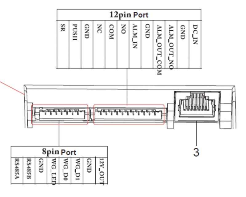

Le 1er interphone Dahua VTO-3221E-P contient ça dans la notice :

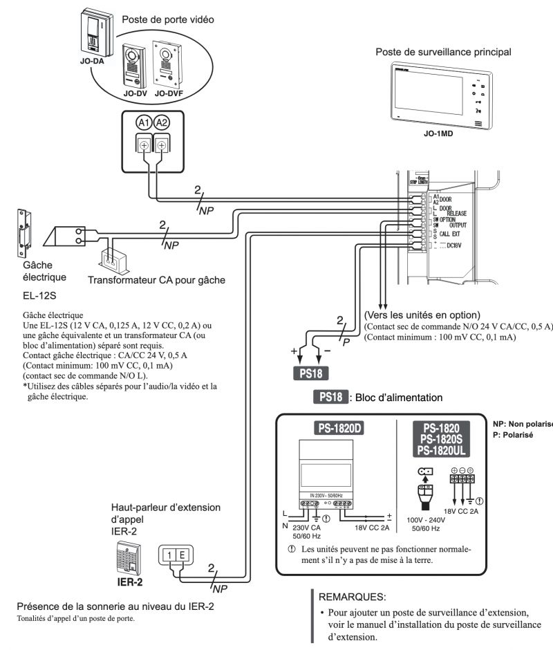

Celui de mon voisin un Aiphone J0 DVF contient ça :

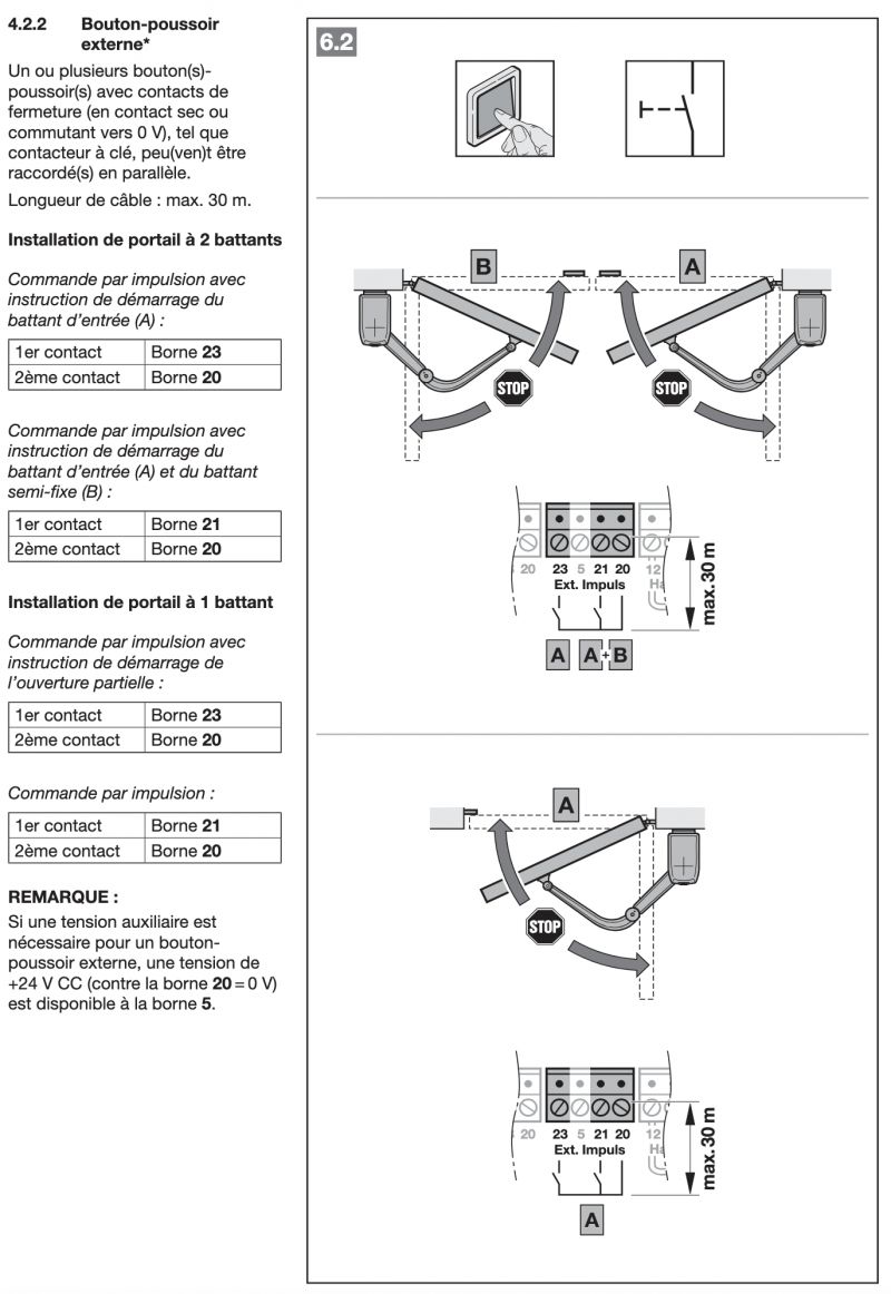

Le moteur (Hormann Versamatic) indique ceci :

la commande doit aller en 20 21 de la motorisation
sur le dahua la commande est en COM et NO
sur le aiphone c'est SW SW

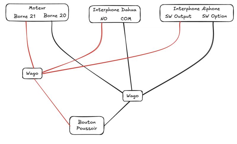

Merci déjà, mais je suis un petit peu plus nul que ça
Je dois faire quoi ?
Je lie ensemble COM / SW (lequel? OUTPUT?) et une des bornes du moteur (20 ? 21 ?)
De l'autre côté je lie NO, l'autre SW et l'autre borne moteur?
Puis je connecte l'un à une borne de mon bouton poussoir et l'autre à l'autre borne du BP ?
Par ailleurs, comment vous savez que c'est COM et NO ? A défaut de doc j'ai demandé à ChatGPT il me disait PUSH et GND mais j'ai pas pu confirmer non plus. En fait à part les WG pour wiegand, le reste ça doit être "à l'habitude" ?
Peut être parce que Rfco est un professionnel, et en plus, c'est son métier de faire cela.Com cela vu dire commun, Mo, normalement ouvert. Ci, vous faites toucher, ces deux contacts, le circuit va se fermer, et votre portail se mettra en  action.
Ci vous brancher un fils de votre bouton-poussoir sur la broche COM, et l'autre sur la broche NO, quand vous ferais un appui sur le bouton-poussoir, le portail fera également une action (ouverture  ou fermeture)
Pour les bornes 20 et 21, c'est écrit sur votre documentation, le principe et le même la borne 20, c'est le Commun, la 21 c'est le NO
La borne 23 est aussi un NO, mais pour le fonctionnement avec un sel battant.
sur dahua, un fil de COM va sur 20 motorisation, un fil de NO va sur 21 motorisation

Dites-moi que je suis pas à côté de la plaque
PS : J'ai tjrs pas compris si il y avait de l'électricité qui circulait sur un de ces fils et à quel moment

C'est ça
Il n'y a qu'un + qui circule depuis la motorisation
sur le aiphone ce sont deux bornes portant le même nom (SW) pour output option

Mais elles sont « interchangeables » ces bornes sur le aiphone ?
Parce que si y a un + qui circule depuis le moteur j'imagine que l'interphone s'attend à le recevoir sur la bonne borne SW, non?
Dept : Var
Le + vient du moteur
peu importe le fil allant sur chaque SW cela fonctionnera
pareil sur le dahua
pareil sur le bouton poussoir

Ah ok, je croyais qu'il y avait un + et un -
Merci beaucoup pour ton aide.
