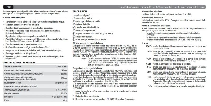

La centrale d'alarme Paradox SP 6000 comporte une sortie BELL+ et BELL -.
La sirène Satel SP 4000 comporte les éléments suivants :
- STMP : entrée de sabotage. L'interrupteur de sabotage doit être raccordé aux bornes de la sirène.
- TMP : sortie de sabotage (NF). Connectez une borne à la zone de la centrale d'alarme programmée comme zone de sabotage, et l'autre à la masse de la centrale.
- +12V : entrée d'alimentation. À connecter à la sortie de la centrale fonctionnant comme sortie d'alimentation +12V DC.
- COM : masse. À connecter à la masse de la centrale.
- STA : entrée pour déclencher le signal sonore. À connecter à la sortie convenablement programmée de la centrale d'alarme.
- STO : entrée pour déclencher le signal optique. À connecter à la sortie convenablement programmée de la centrale d'alarme.
- LED : entrée pour contrôler les voyants LED utilisés comme indicateurs ou pour réinitialiser la fonction de limitation de signalisation acoustique. À connecter à la sortie convenablement programmée de la centrale d'alarme (par exemple, indicateur d'armement).
- SP : bornes auxquelles est branché le transducteur piézoélectrique.

Pour les branchements,  anti sabotage  pas dd probleme STMP et TMP doivent être en série avec tous les autres anti-sabotage de la maison.
  Pas de problème  pour brancher +12V et COM sur les bornes AUX + et - de la centrale.
 Mais en ce qui concerne les autres branchements (STA, STO, LED, SP), je vous les connecte ou sur brancher sur la centrale d'alarme.?
Pour le moment, je n'ai pas de batterie dans la sirène, mais en fonction de vos réponses, c'est une solution possible.
En commandant la sirène, je pensais bêtement la brancher sur BELL+ et BELL-. Y a-t-il quelque part une résistance à mettre sur ce branchement ?

Pas de probleme  je vais investir quelques roro de plus pour une batterie   maintenant je sais pas comment  brancher  le reste  car sur la paradox sp6000 il y a que bell+ et bell -

Bonjour oui la batterie de la centrale  est bien présente  si je pense m en sortir pour l autoprotection et l alimentation  c est pour tout le reste car sur ma centrale j ai qu' une sortie  bell+ et bell- pour la sirene
