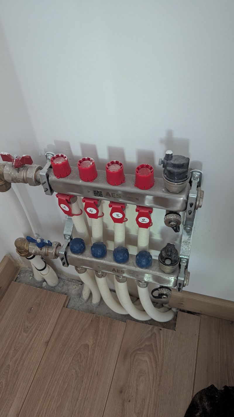

Ma question est simple.
Je souhaiterais activer la fonction plancher chauffant de ma PAC.
Le problème est que mes deux collecteurs de PC sont en "acier" - est-ce vraiment gênant pour la condensation ?
Merci à vous

Il y a des retours qui indiquent que ça crée une pellicule de condensation sur le sol. J'ai l'impression que tu as du parquet flottant, ça peut poser problème. C'est plutôt ça qui me ferait tiquer.
Maintenant, je n'ai jamais essayé et je n'ai pas vu le résultat par moi-même.

Il est nécessaire de limiter la production de froid. En général pas moins de 18 ° au départ de la PAC. Certains descendent au delà, d'autre seront à 20°. Tout dépend du "choc" entre la température d'ambiance et celle de la production de froid et des positions et nature des installations. Pour ma part, j'ai fermé un radiateur ( associé au PC) dans la salle d'eau, il pleurait grave..!! Pour ma PAC, il y a aussi un réglage par courbe selon les températures extérieures et celles souhaitées en mode refroidissement.

J'ai des parquets résistants à l'humidité et ait mis une sous-couche pare-vapeur
ça suffit pour le plancher rafraichissant ?

Je fais des départs d'eau de la PAC jusqu'à 15°C suivantles mesures de point de rosé que me donnent les sondes dans les pièces de vie.
Au pire comme le suggère Exocet, un petit coup de microfibre pour essuyer la condensation ou un coffrage amovible isolant et très bien ajusté style polystyrène

Je ne m’y risquerais pas (changer de parquet c’est cher) mais d’autres ont l’air de dire que ça ne pose pas de problème (peut-être aussi car on a pas toutes les infos pour trancher).
Le parquet résistant à l’humidité, je pense que c’est par rapport à des joints étanche. Si la condensation a lieu entre le pare-vapeur et le plancher, je ne pense pas que cela rentre dans la garantie. Peut-être qu’un mail au SAV du fabricant de ton plancher pourrait t’aiguiller ?

Sur le site du fabricant (Leroy Merlin...) il est indiqué qu'il est compatible sol rafraîchissant donc je pense que c'est ok...
Merci à tous pour votre avis
