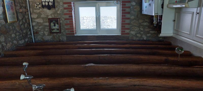

  1. Bonjour,j aimerais faire un faux plafond et isoler  dans ma cuisine et les autres pieces de ma maison ancienne,mais j aimerais avoir la marche a suivre ,l outillage necessaire ainsi que les materiaux que je dois utiluser merci beaucoup si vous pouviez m aider

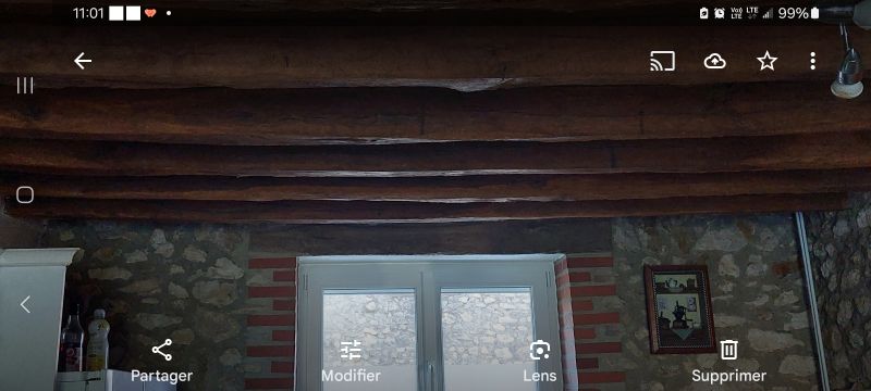

les photos sont à l'envers ,?

Bonjour,oui elles se mettent a l envers désolé
Et quand je les met a l envers elles sobt toujour a l envers
Dept : Indre Et Loire
Ca y est elles sont a l endroit,

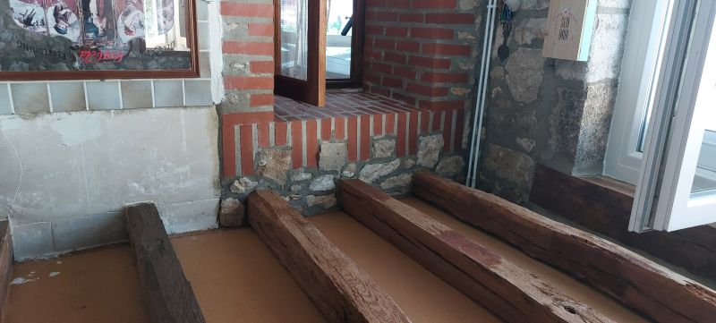

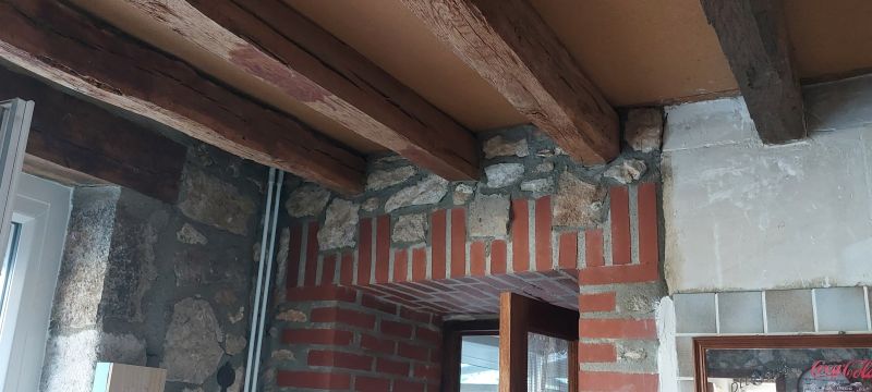

Salut, il va falloir faire une isolation entre les poutres, et un peu sous les poutres. Et faire un plafond sous les poutres (si la hauteur des pièces le permet) merci de nous donner plus d'information ! Hauteur des pièces, hauteur disponible au-dessus des fenêtres. Il y a quoi au-dessous de ce plafond ? Dimensions de chaque pièces, et un plan du global
Ouille ouille ouille les mortiers ciment...
Et la menuiserie c'est pas le meilleur des choix.
Mais bon.
Pour le plafond, je reste réservé. Les poutres ont l'air basses, à moins que les portes, fenêtres, placards et que le photographe soient démesurément grands, on dirait bien que vous avez un 2,30m sous poutre non?
Si tel est le cas, oubliez le plafond intégral, le volume de vie va être invivable justement...

Bonjour dimention de la piece 6,50×4,50m.hauteur sous poutre 2,40,
2m40 c'est déjà ça, mais ça va vous faire un plafond au mieux à 2m35, pour une pièce comme une cuisine c'est bas.
Vous allez perdre le volume "sensible" plus haut entre les poutres et risquez de ressentir un écrasement du plafond.
Perso je ferai, si vraiment il y a besoin, de faire une correction entre les poutres, et de travailler au-dessus :
- étage habité? auquel cas pas besoin spécifiquement d'isoler, si le volume est chauffé, et si une atténuation acoustique est nécessaire les assourds sous la finition de plancher sont préférables,
- combles perdus? isoler par-dessus sera aisé,
- grenier non-chauffé? je garderai ma pièce noble (la cuisine) la plus confortable possible, et j'isolerai par-dessus, quitte à tirer un plancher technique sur l'isolant pour le protéger et stocker du bazar.
Donc, quel est le besoin du coup?

 Merci c Est surtout pour cacher les poutres qui font de la saletés et toiles d araigné

Pengo archi a écrit:2m40 c'est déjà ça, mais ça va vous faire un plafond au mieux à 2m35, pour une pièce comme une cuisine c'est bas.
Exact, en encore sous condition que toutes les poutres soient bien aligner, car s'il y en a une plus basse que les autres ?
Mon frère loue un appartement depuis plus près de 20 ans, les plafonds sont à 2.35 de haut, et cela n'est pas choquant.
Ninja37 a écrit: Merci c Est surtout pour cacher les poutres qui font de la saletés et toiles d araigné
ça se soigne ça! un badigeon de chaux pour les entrevous et une correction si nécessaire avec un joint pompe de menuisier aux abords des poutres si nécessaire, c'est un peu de temps en étant soigneux, peu coûteux et ça devrait apporter une bonne amélioration
