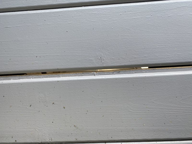

Je me permets de vous solliciter car, en rangeant mon abri de jardin, je me suis aperçu que le jour passait entre deux rangées horizontales. (Cf photos)
Avez vous déjà été confronté à cela ? Est ce dangereux et quelles sont les actions à mener ?

Bonjour, de mon côté la chaleur a fait bouger les murs et le bois a tendance à zigzaguer.
Mais sur votre image, on dirait que les planches du dessus sont plus grandes en hauteur, il faudrait les mesurer pour voir si c'est pas un trompe l'oeil. Peut être que la chaleur met en évidence ce défaut?

Les planches sont de même taille et c'est la première année que ce défaut apparaît.

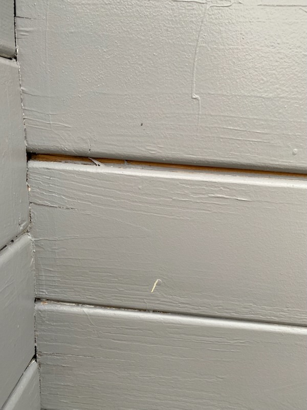

Nous avons repeint il y a deux ans, les photos des planches opposés confirment que cela a bougé, nous voyons la partie non peinte :

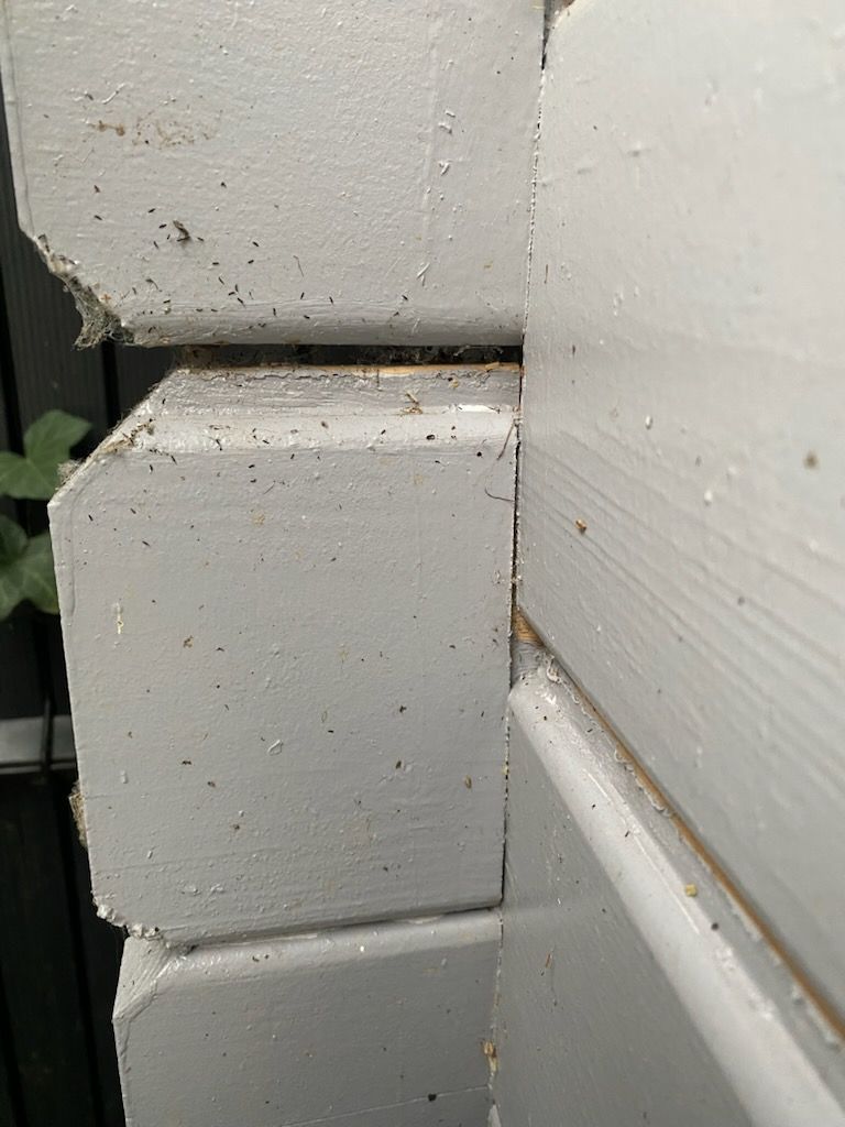

Et côté extérieur, autre photo en lien avec mon premier message, nous voyons l'effet "déboité" (désolé je n'ai pas les termes techniques) :
Comme vous, je me dis que la chaleur a créé cet effet.
Mais aussi, le nombre de vent violent s'accentue au fil des années, de nature anxieuse (la cabane du voisin a fini dans ma toiture avec la tempête Ciaran), j'aimerai ne pas avoir à rencontrer de nouveau un tel traumatisme et prendre les devants.

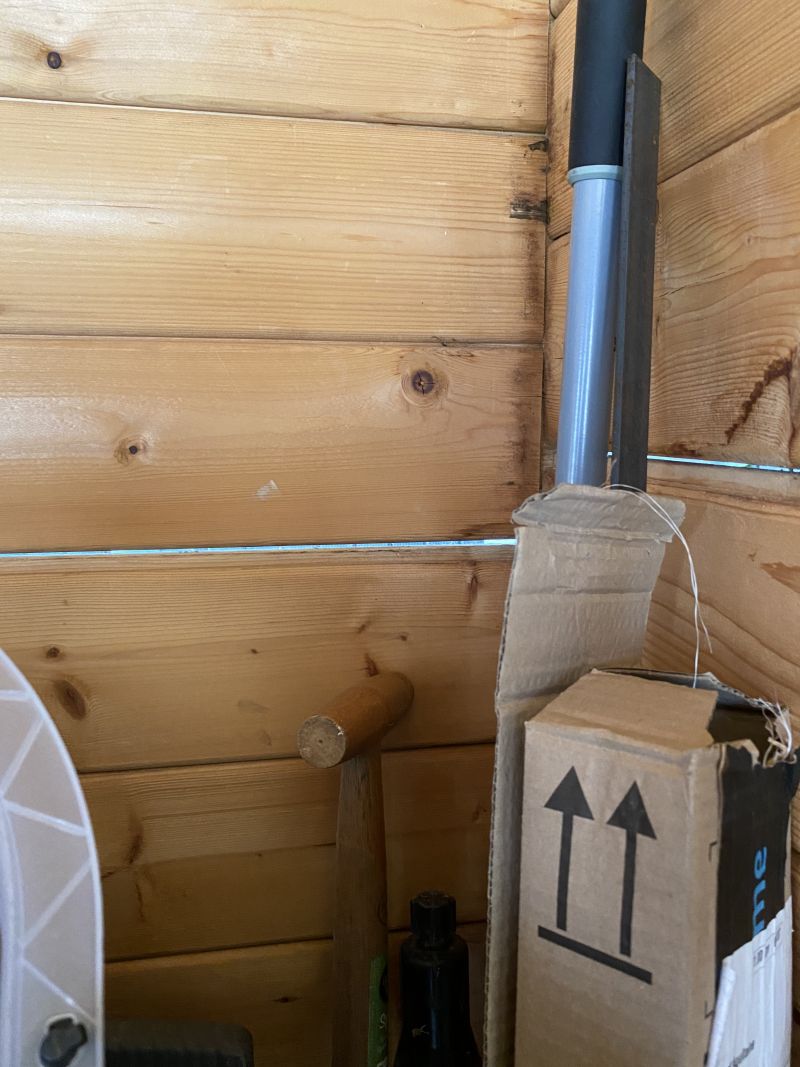

Salut, moi j' ai mis un tasseau vertical dans l'angle a l'intérieur et j' ai mis une vis dans chaque planche depuis l'extérieur..
