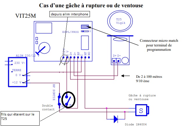

Je suis propriétaire d’un petit immeuble et j’aimerais changer la canon PTT de l’interphone par un VIGIK
Il existe le Kit VIGIK VIT25M mais je n’arrive pas à comprendre la câblage.
J’ai trouvé ce schéma sur le site d’Urmet mais je ne parviens pas à comprendre où se relie la platine interphone existante.

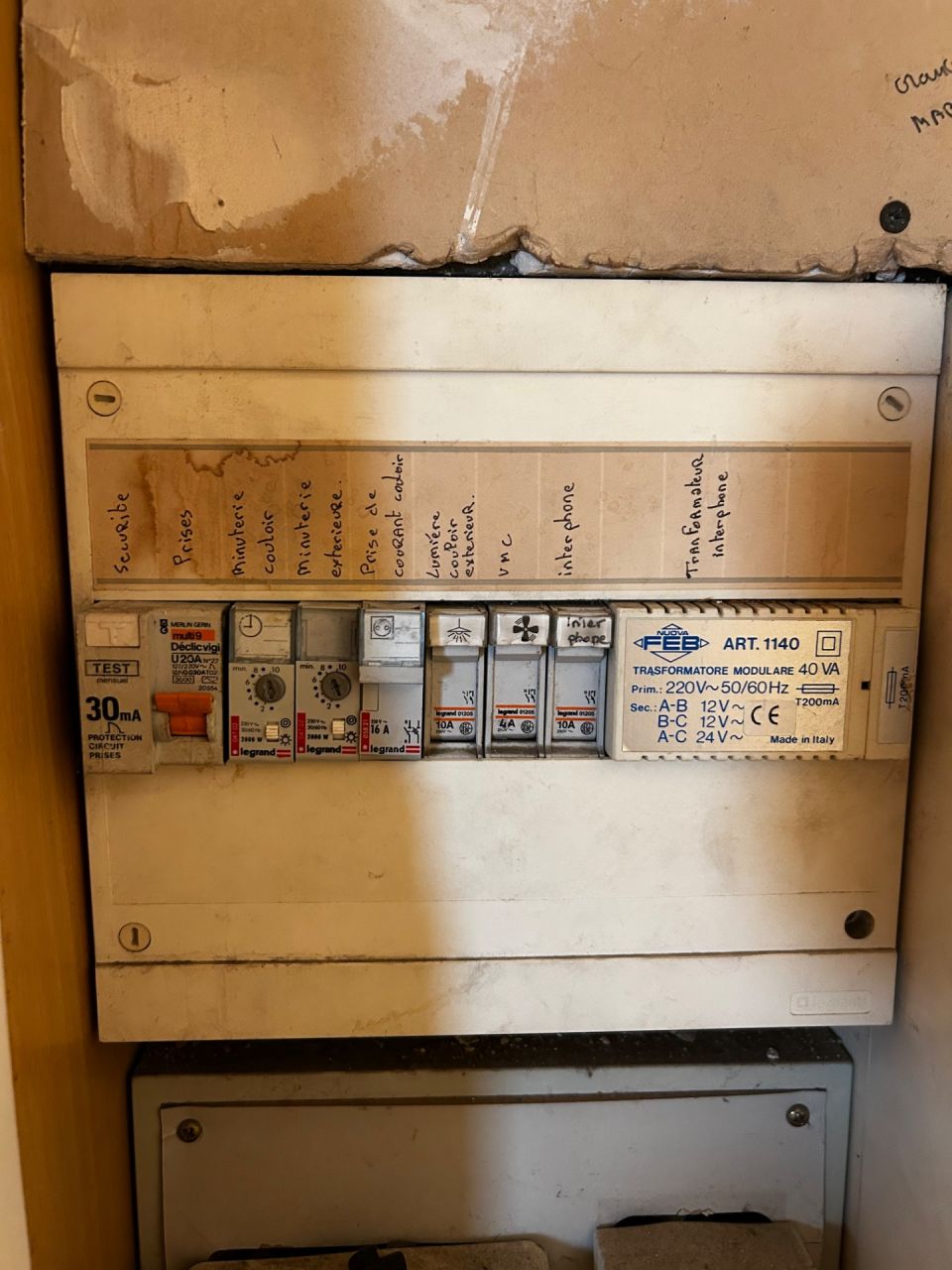

Sachant qu’il y a déjà un transfo interphone. (Ci joint)
Pouvez vous m’apporter un peu d’aide ?

Actuellement il y a une simple platine avec une vieille gâche que je remplace.
Donc je repars quasiment à zéro, seule la platine rue est conservée

le courant arrive sur la platine, il faut se reprendre à cet endroit, rien de plus simple

Ah merci ! Dans ce cas je me reprends à l’arrivée dans la platine et je repars sur la centrale vigik.
en revanche je suppose que je dois changer le transfo dans le tableau qui me parait trop juste

Un vigik ne consomme pas grand chose, pas besoin de changer l'alim

Je pense que si car la gâche est à émission et je la passe en rupture.
je crois que j’étais limite…

Alors il faut une alim en continu dédiée à la gâcher car celle là est en alternatif ce qui est incompatible avec une gâche à rupture

Ok parfait et par rapport au schéma de câblage Vigik ça donne quoi ? Car j'avoue ne pas m'y retrouver la !

Comme il y a un interphone il faut savoir lequel

si vigik plus alors pas forcément le même câblage pour la partie commande depuis interphone
