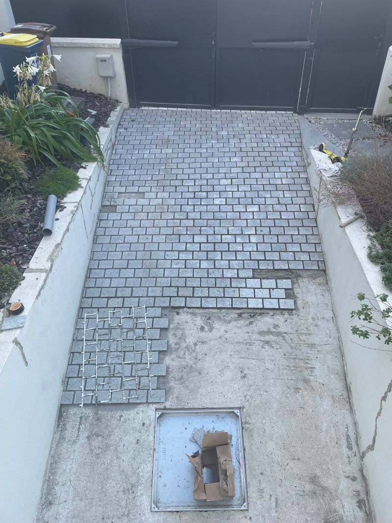

Je pose actuellement des pavés granit (1cm d'épaisseur) dans ma descente de garage mais malheureusement je ne vais pas avoir le temps de réaliser les joints avant mon départ en vacances.
Je voulais savoir s'il y avait un risque de laisser les pavés collés sans joints pendant un mois ?

Idéalement bâchez pour éviter l accumulation de débris dans les joints.
Quand vous recommencerez passez un coup de souffleur puis d aspirateur
Merci pour la réponse.
ça tombe bien j'ai eu un compresseur pour mon anniversaire, je l'utiliserai.
