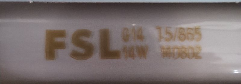

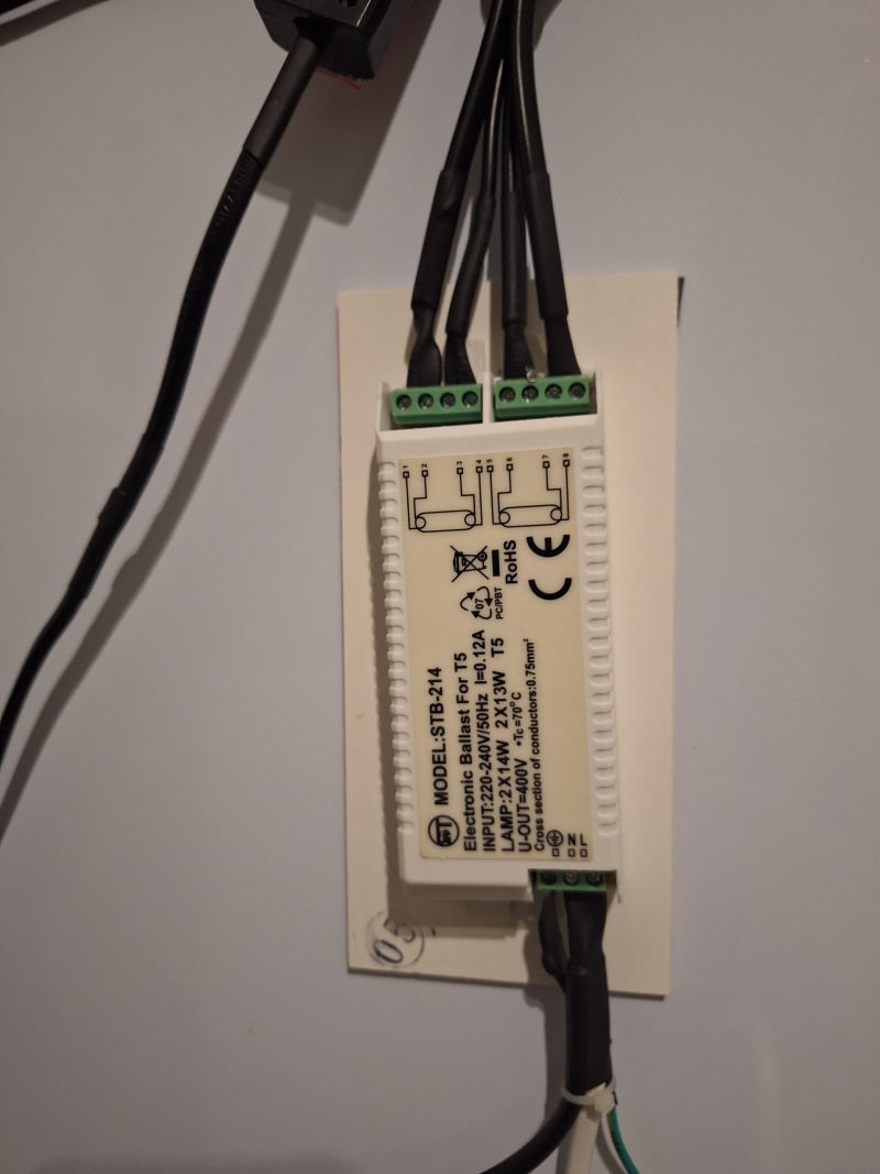

Je souhaite remplacer l'ancien ballast de miroir de sdb ci-dessous :

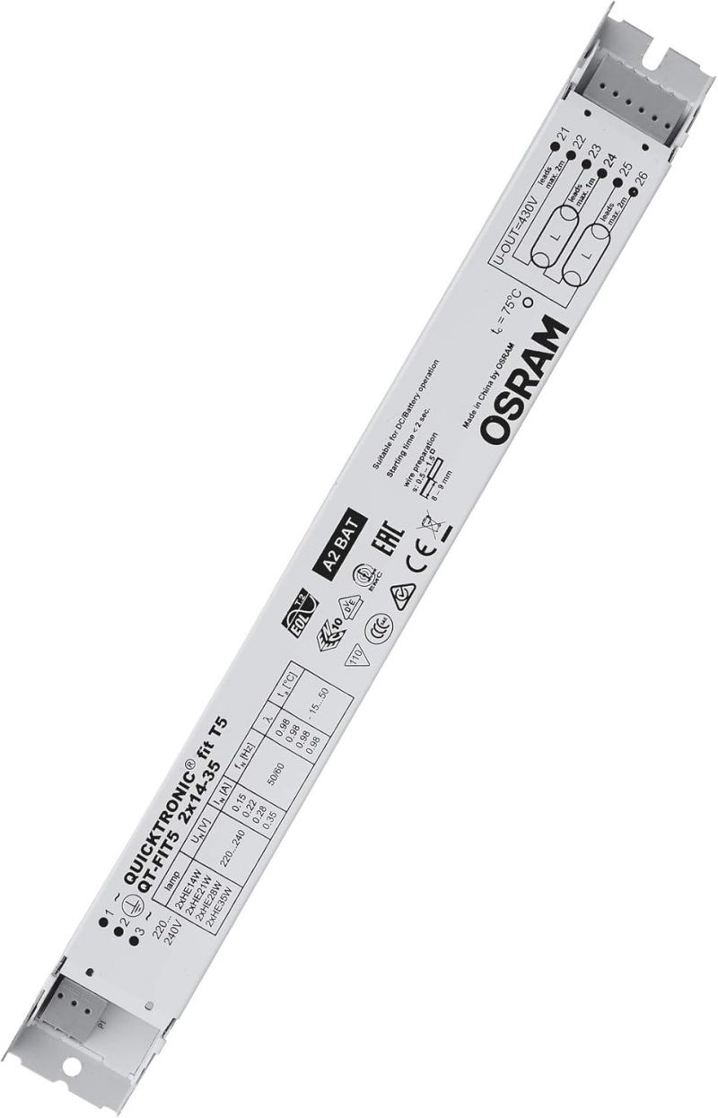

J'ai acheté 2 tubes LED et trouvé ce ballast électronique OSRAM QT FIT5 2x14-35/220-240 VS20 compatible avec les LEDs :
Sauf que les branchements ne sont pas exactement les mêmes. J'ai 6 sorties dans le nouveau ballast au lieu de 8 dans l'ancien.
Est-ce que le câblage ci-dessous est correcte ?
Pour la sortie :
Ancien 1 et 2, nouveau 23 et 24
Ancien 7 et 8, nouveau 25 et 26
Ancien 3, nouveau 22
Ancien 6, nouveau 21
D'après le schéma du nouveau ballast, les 2 broches restantes de chaque tube sont connectées en interne. Que faire avec les fils 4 et 5 ? Les laisser "dans le vide" ?
Pour l'entrée :
Ancien L, nouveau 1 ?
Ancien N, nouveau 3 ?
La terre pareil sur les deux.
Merci d'avance pour vos réponses !

Ok le ballast est un modèle à l'origine pour tube fluo, mais les tubes LED de type HF restent compatibles avec ce ballast. Il faut reproduire le schéma tel que représenté sur le nouveau ballast c'est à dire relier les fils qui arrivaient 4 et 5 et laisser ce raccordement en l'air.
