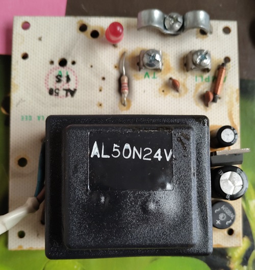

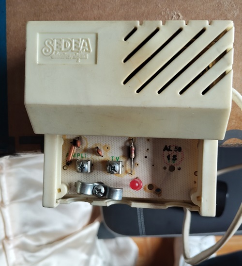

A ce jour tout fonctionnait bien, jusqu'au mois dernier où je n'avais plus aucune chaine sur la prise antenne.
Je suis allé voir dans le grenier et il y avait un amplificateur d'antenne qui était toujours avec la led rouge allumée.
Cette fois, elle était éteinte.
Le courant arrive bien à la prise électrique où elle est branchée.
Après démontage, il s'avère que c'est le transfo 24V qui est HS.
Le souci arrive maintenant... Impossible d'avoir les informations sur cet ampli.
Je vous ai ajouté les photos de l'ampli. Il s'agit de la marque SEDEA et je n'ai rien d'autre.
Par le gain de sortie, pas d'information technique.
Il y avait seulement les 2 câbles antennes, 1 qui arrivait du râteau (je pense) et l'autre qui partait dans une pieuvre de dispatch pour les différentes pièces.
Je voulais voir ici si une personne connaissait ce modèle et/ou qui pourrait me conseiller sur le remplacement de cet ampli TV

Oui c'est l'alimentation. Alors que l'ampli est certainement sur le mât.
Les alim. 24v pour ampli existent toujours. Le raccordement se fait maintenant par fiche F.
https://www.sedea-pro.fr/fr/amplificateursalimentations/1108[...]ts-1-sortie-500-ma.html

Merci pour votre réponse.
L'ancien proprio a tout installé dans le grenier sous le toit.
tout est accessible à hauteur d'homme.
J'ai le cable qui arrive dans le grenier d'abord dans un Préampli (apparemment c'est le nom) et ensuite le cable sort de là et arrive dans l'ampli que j'ai mis en photo
Il a enchainé les amplis ou je ne sais pas quoi...
Je vais donc changer l'alimentation et voir ce que cela donne
