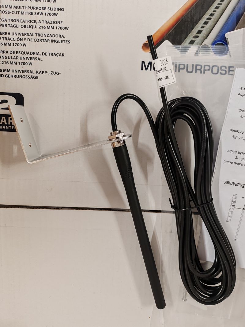

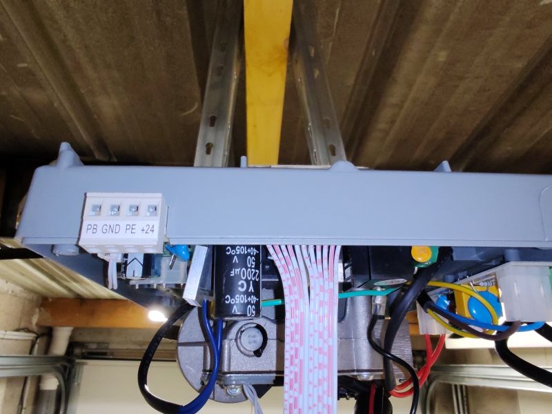

Je souhaiterais remplacer mon antenne sur ma porte de garage car la porté et très médiocre je suis obligé d'être devant la porte pour cela fonctionne.
Mais malheureusement je trouve ne trouve pas de tuto pour cette porte quelqu'un pourrait il m'aider svp.
Merci d'avance pour aide.
Voici la photo de l'antenne que j'ai acheté.

Je comprends que cet automatisme est équipé d'origine avec des télécommandes et que celles-ci ont une portée trop faible.
Tu as remplacé les piles des télécommandes car normalement la portée devrait être bien plus importante...

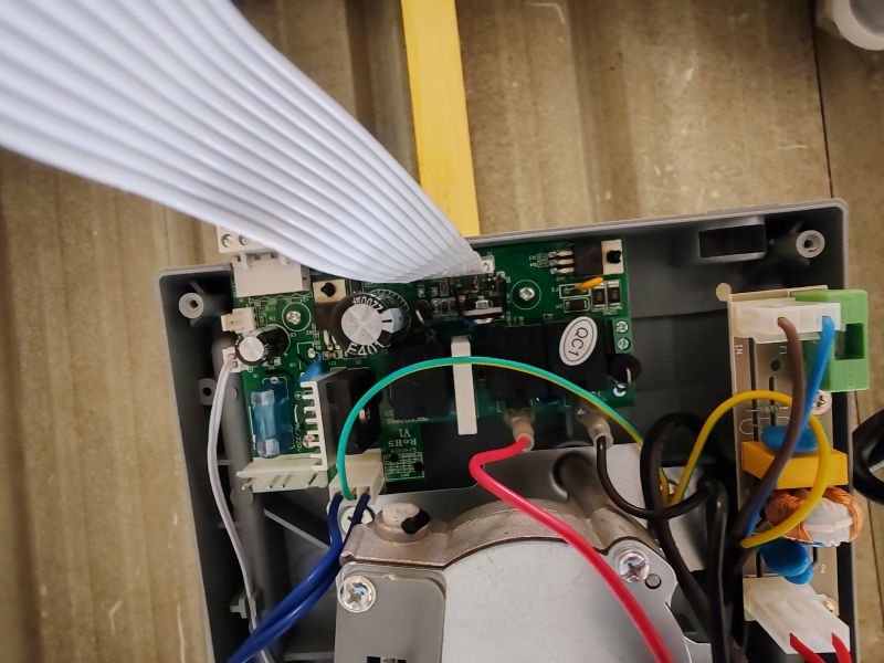

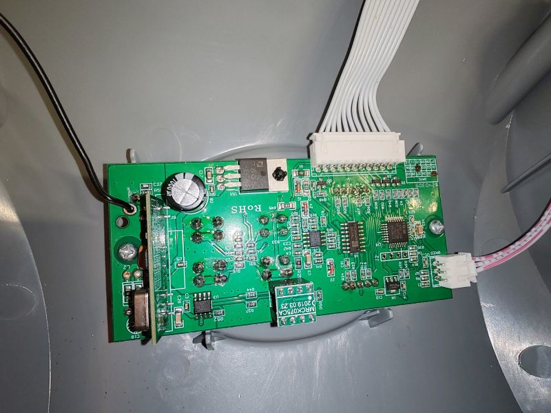

Tu as plusieurs télécommandes ? ; si les piles sont bonnes, il se peut que ce soit le module récepteur qui soit défaillant.
L'apport d'une antenne externe, j'y crois pas trop. Sauf si tu as beaucoup d'interférences par des appareils divers mais dans ce cas, il aurait fallut un récepteur externe à placer judicieusement...
Sinon pour ton antenne, il faudrait essayer de la brancher en parallèle avec l'antenne incorporée

Oui effectivement j'ai déjà remplacé les piles et rien n'y fait.
Après en terme d'appareil j'ai juste une caméra, un frigo et mon compteur électrique.
Je vais essayer de voir pour le brancher en parallèle pour voir.
Merci à vous
