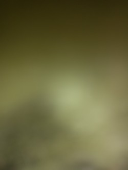

J'ai un système ancien de vmc, je ne l'utilise plus depuis plusieurs années, elle faisait un drôle de bruit, donc j'ai arrêté de l'utiliser.

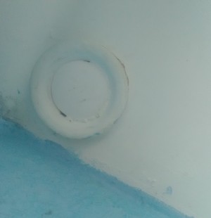

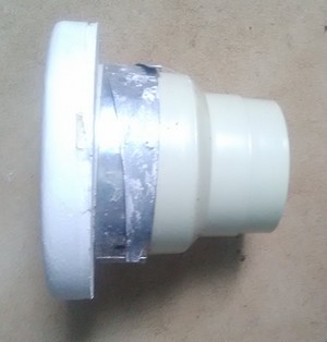

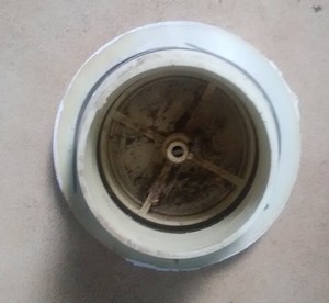

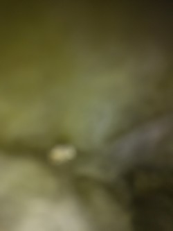

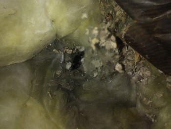

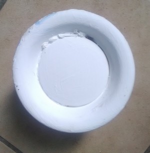

Là, bizarre??? j'ai défait une sortie d'aération, j'ai retiré les poussières, et en la remettant, j'ai regardé dans le trou à travers le placo, et là je n'ai pas vu le tuyau, enfin la gaine qui aspire l'air???
Là j'ai fait des photos, de la grille d'aeration, et de l'interieur du trou dans le plafond, je ne comprends pas ce qu'il y a dedans???

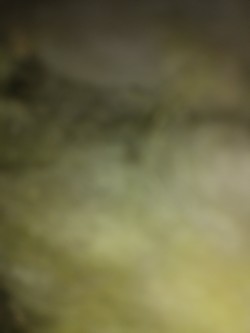

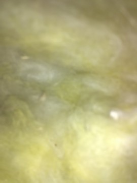

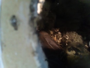

Voilà maintenant, les photos du plafond à l'interieur du trou:
A votre avis qu'est ce que c'est?
Là je n'ai regardé qu'un trou d'aération, je pensais nettoyer les bouches d'aération et pouvoir réutiliser la ventilation.
Merci de vos conseils,

Bonjour. Si l'habitation est ancienne, il se peut que ce soit une simple aération naturelle, non reliée à une VMC. N'y a t il pas une sorte de grille à l'intérieur ?
Env. 40 message Aude
Non, ce n'est pas une simple aération, la maison dispose d'une ventilation mécanique avec un interrupteur de contrôle dans la cuisine avec 2 vitesses 1 plus forte et 1 plus faible.
Visiblement, il me semble ne pas avoir vu de grille, les photos je ne les comprends pas, le jaune ça doit être la laine de verre, le restant????
J'ai été surprise, je pensais voir un tuyau, une gaine.

il faut regarder dans le comble , où est le groupe VMC. Puis suivre le tuyau d'extraction jusqu'à la bouche incriminée pour refaire le branchement correctement.
Dept : Indre Et Loire
amedee 47 a écrit:Bonjour
A priori, pas d'accès aux combles
