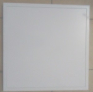

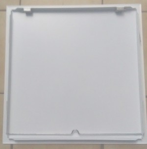

Votre trappe ressemble t'elle à celle-ci ?
https://www.leroymerlin.fr/produits/trappe-de-visite-blanche[...]StoreCode=153&gQT=1
Env. 40 message Aude
pour le placo du planfond c'est:
https://www.castorama.fr/plaque-de-platre-standard-ba13-nf-p[...]/3334160144715_CAFR.prd
La trappe voilà:
