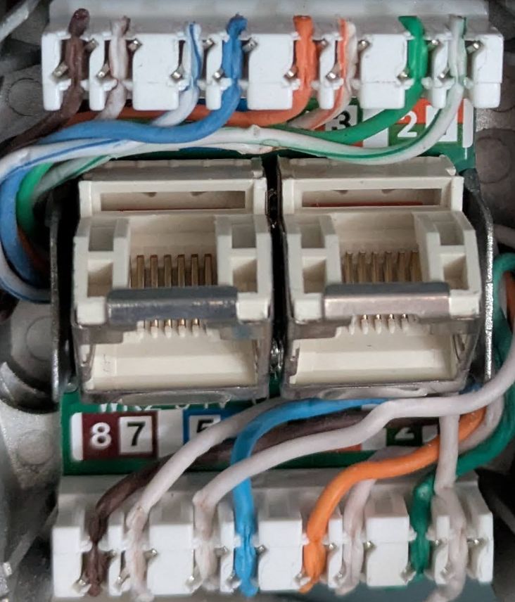

Je rencontre un souci pour brancher une prise Ethernet située près de la box à une autre prise située dans le tableau électrique.
Côté tableau électrique
- j'ai une prise (de marque de distributeur) branchée selon la norme T568B
- les branchements me semblent OK
- il n'y a pas de réseau
- cela est aussi vérifié avec un testeur
Côté bureau
- j'ai une prise Jung
- le débit est plafonné à 100 Mbit/s alors que j'ai des câbles à 1 Gbit/s

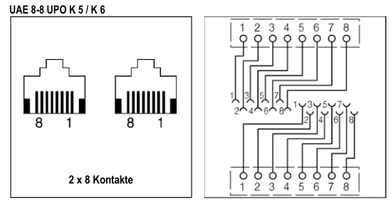

Côté box, j'ai une prise double de la marque Jung (https://www.jung-group.com/fr-FR/p/Mecanisme-RJ-45-categorie-6-cat.-6A-iso-2-connecteurs-2-circuits/UAE-8-8-UPOK6)
- la prise de gauche va vers le tableau électrique
- la prise de droite va vers le bureau
- j'ai les instructions d'installation suivantes
- mais je ne retrouve pas les numéros 1 à 8 dans le même ordre sur la prise, de gauche à droite : 8 7 5 4 6 3 2 1
Quel branchement dois-je faire exactement sur la prise de gauche (dont les fils remontent)
Sur la prise de droite (dont les fils redescendent, y a t-il quelque chose à faire ?
Merci pour votre éclairage !

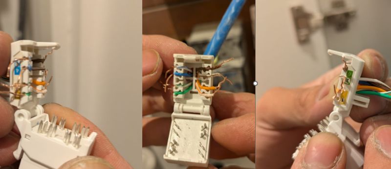

Bonjour, sur votre dernière photo, je vois une erreur de branchement sur les broches 4 (Orange à place du bleu. ) sur la borne 5(bleu à la place du bleu et blanc) et la broche 6 (bleu et banc à la place du orange)

Bonjour, il y a 2 "types/normes" de branchements possibles A ou B, c'est ce que vous voyez dans le tableau avec toutes les couleurs. Les 2 types sont valables, mais il faut en choisir UN seul et faire en sorte que votre câblage de tous vos équipements et prises soit entièrement de ce type.
Et pour ce qui est du débit, si vous plafonnez à 100Mbits même avec des câbles compatibles 1Gbits, c'est probablement que votre équipement connecté ne gère pas plus de 100Mbits
Si ça tourne à 100Mb/s sur un câble 1Gb/s, c'est qu'une ou deux paires sont problématiques. Le 1Gb/s utilise 4 paires, alors que le 100Mb/s n'en utilise que 2.

J'ai trois câbles.
Les 8 voyants s'allument tous maintenant.
Par contre j'ai deux prises (Jung je ne sais pas si ça joue) qui plafonnent à 100 Mbit/s et une (dont l'extrémité n'est pas Jung) qui atteint 1 Gbit/s.
Je sèche...
