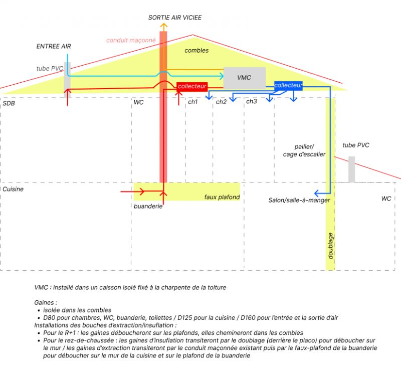

Actuellement en cours de rénovation d'une maison en parpaings des années 70, nous souhaitons installer une VMC double flux, j'ai des questions concernant l'installation de ce système de ventilation :
- nous utilisons des conduits déjà existants en toiture, la prise d'air se situera plus bas que la sortie d'air à une distance de 2m, côté sud de la toiture. Ca ne répond pas aux préconisations mais est-ce acceptable ?
- les WC du rez-de-chaussée ne seront pas reliés
à la VMC double flux. Ils sont déjà équipés d'un conduit débouchant en toiture, est-ce gênant de gérer la ventilation de cette pièce différemment ? Quel type de ventilation pouvons nous mettre en place ?
J'espère que quelqu'un aura des réponses à m'apporter !

Quelques remarques :
Il est déconseillé de mettre l'aspiration à côté du rejet. Dans votre configuration, on pourrait aspirer de l'air vicié, ce qui n'est pas grave en soit puisqu'il sera dilué, mais en général on privilégie de rejeter sur une autre façade que la prise d'air neuf, ou à une distance d'au moins 8m.
Attention au cheminement de l'air vicié dans un volume non chauffé : condensation dans les gaines, champignons et gouttes au point bas. Dans l'idéal, isoler les gaines et créer une pente descendante jusqu'au Caisson.
Prévoir également une évacuation des cindensats à proximité du Caisson.

Lubz a écrit:Bonjour
Oui et non.
Les 8m c'est dans le tertiaire. En logement la notion de distance reste vague.
J'ai trouvé cet article https://www.legifrance.gouv.fr/loda/article_lc/LEGIARTI000006830564
Article 10
Le rejet de l'air par un dispositif mécanique doit être tel que l'évacuation de l'air s'effectue correctement à l'extérieur, sans refoulement ni renvoi vers les logements.
J'ai pas trouvé de distance mais sans doute qu'un DTU le mentionne mais j'ai pas les DTU...
Je mettrai l'entree d'air en facade si possible.
