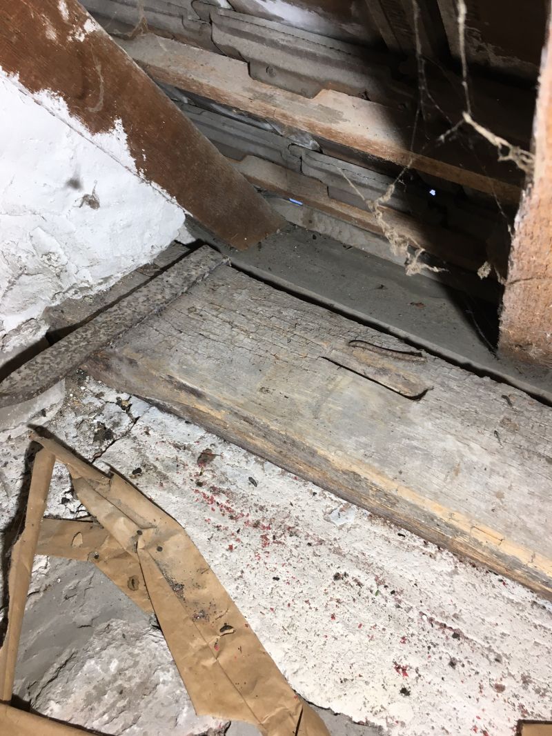

j'habite une maison dans l'Oise, un bout d'une ancienne ferme construite au 18ème siècle, avec murs épais constitués de pierre avec un mortier constitué de terre.
Cet été j'aménage ce grenier donc j'isole la toiture.

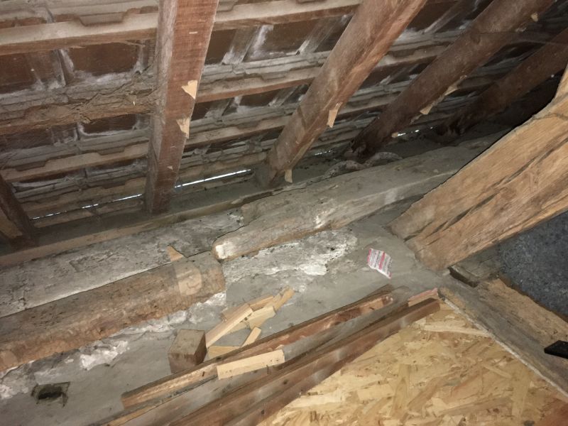

Je pense que lorsque la charpente a été refaite, les anciennes pannes sablières en très mauvais état (d'une petite dizaine de cm d'épaisseur, 20 cm de largeur, je pense en chêne, avec des encoches à intervalles réguliers permettant je pense d'accueilir les chevrons) ont été laissées sur place au sommet des murs, et des nouvelles ont été ajoutées derrière (vers l'extérieur des anciennes), d'environ 2 cm d'épaisseur, 15 cm de largeur, plutôt en résineux et plates (sans encoches): photos 1 et 3.

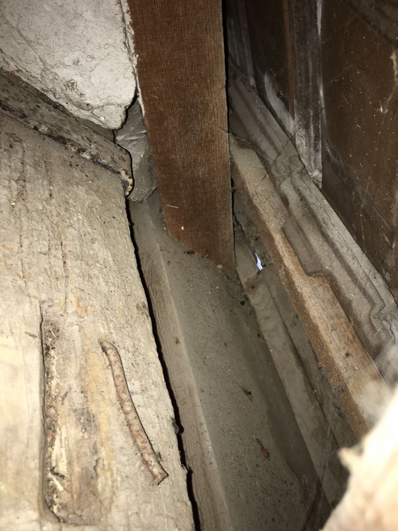

Il me semble que les anciennes pannes étaient arrimée aux murs de pignon par des tenants et aux murs de façade par des gros clous (ce qu'on voit sur la photo prise de près).
Je voudrais, si c'est possible, débiter et retirer ces anciennes poutres pour pouvoir isoler au mieux et aménager. Je ne pense pas que ces anciennes poutres aient encore un rôle de structure, notamment en raison de leur état de délabrement (voir sur la photo de loin, il manque carrément un bout de la poutre vers le milieu du grenier) mais je voudrais en être sûr histoire de ne pas faire une grosse bêtise (par exemple, les nouvelles pannes ne sont-elles pas accrochées aux anciennes)?

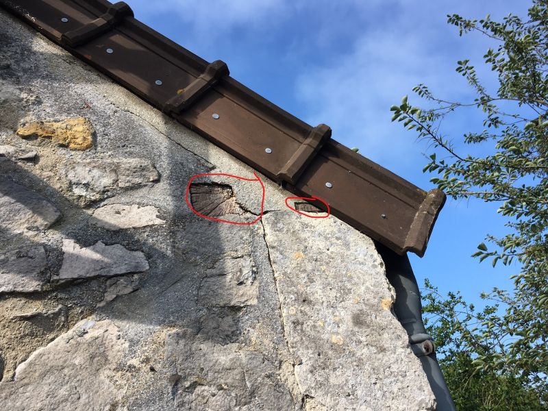

Sur la photo de l'extérieur de la maison on voit les deux pannes qui affleurent le mur et qui donc le traversent.
merci par avance de vos avis et conseils
Pinsent
Dept : Oise
Perso je n'y toucherai pas, car ces pannes sablières jouent aussi le rôle de chainage.
La présence de crochets en fer qui les accrochent aux murs et le système d'emboitements entre les différentes pièces de bois confortent cette appréciation.
et si le chêne semble abimé sur les contours, le coeur est souvent indestructible
Dept : Indre Et Loire
Env. 10 message Oise
Bonjour Amedee47,
merci beaucoup pour cette réponse, en effet je n'avais pas du tout pensé au rôle de chainage de ces vieilles grosses poutres et je comprends mieux pourquoi elles ont été laissées en place quand la nouvelle charpente a été montée avec une panne sablière beaucoup plus frèle. Ca ne va pas du tout m'arranger pour poser l'isolant mais je pense que ça clôt le débat, merci
