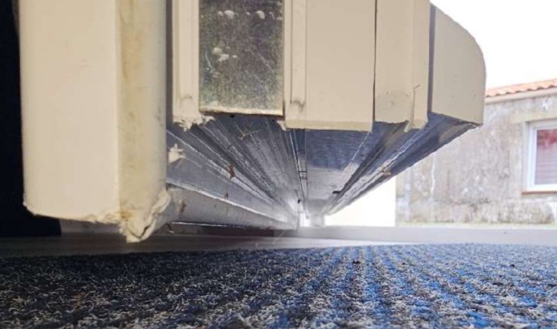

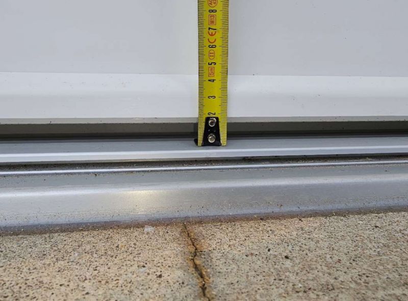

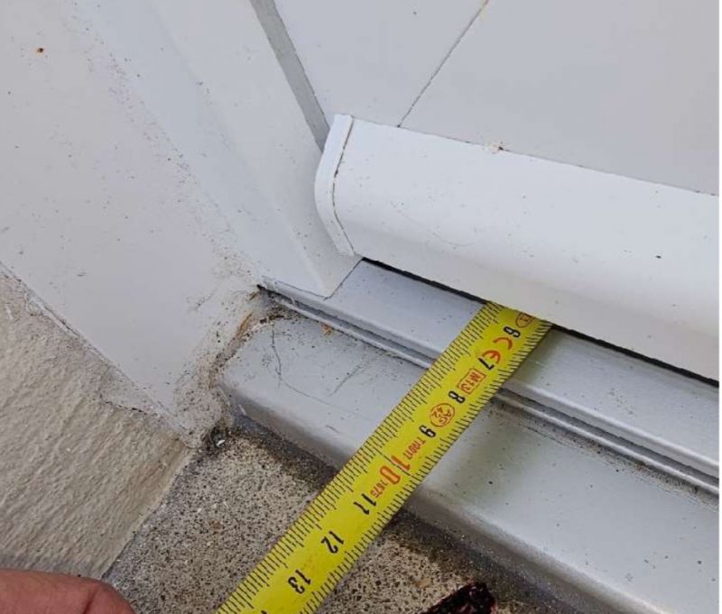

La porte d’entrée est posée en tunnel. Elle a été mise en place suite a une dépose totale de

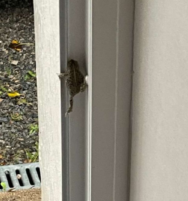

l’ancienne. J’ai constaté par l’extérieur que le seuil de la porte a un interstice de 2 cm avec une épaisseur de 6 cm qui permet aux nuisibles de s’installer entre le seuil en aluminium et le battant de la porte. Le battant de la porte d’entrée semble trop court. Qu’en pensez-vous ? Merci

C'est souvent le cas avec les seuils PMR.

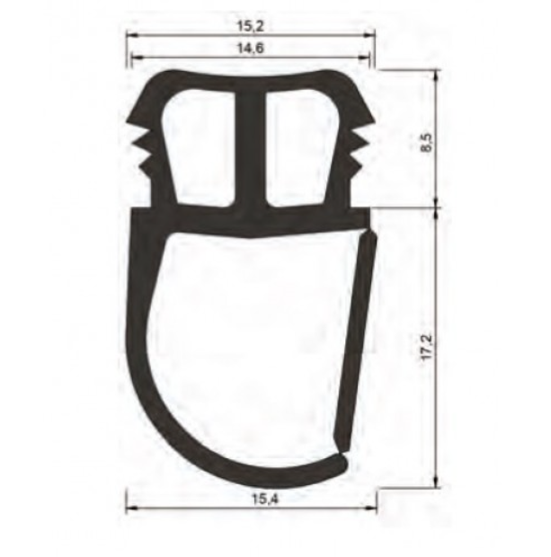

Vous pouvez rajouter le joint sécable Bilcocq XP2 à clipser dans la rainure crémone de la traverse.
