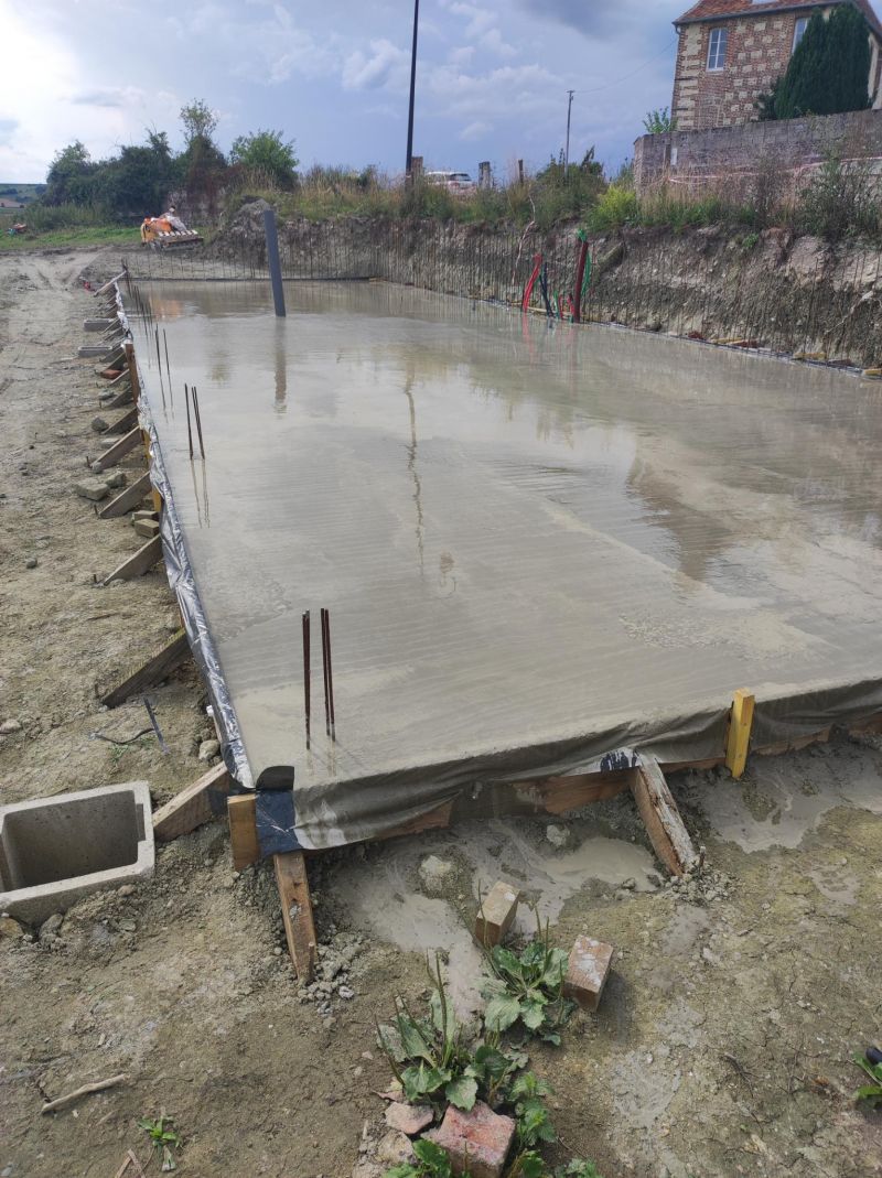

Bonjour.
J'ai coulé ma dalle la semaine dernière.
Comme on peut le voir, il va y avoir un mur de soutènement a droite de l'image (le fond de la dalle).
Ce mur va être réalisé en bloc à bancher et le reste du bâtiment en parpaing creux normaux.
La question que je me pose, c'est vu que les deux font 20cm de haut, mais qu'il va y avoir le joint béton dans le parpaing creux, je vais me retrouver avec des blocs à bancher de 20cm de haut et du parpaing creux de 21cm de haut.
J'avais prévu de passer de l'un à l'autre au niveau de l'angle, mais comment on fait ?
Plus je vais monter et plus le décalage sera grand ! À la 5eme rangée, j'aurai 5cm de décalage !
À défaut de mieux, le plan actuel va être de coffrer et couler dans les angles sans y mettre de bloc à bancher. Ça ne me parait pas top, mais je n'ai pas trouvé mieux pour le moment.
Est-ce que quelqu'un aurait une idée ?
Merci.

Salut, cela risque d'être un peu plus compliqué que ça, car il va falloir aussi poser des blocs d'angle pour faire les deux angles.
+1 avec manu-d.en-haut . Pourquoi utiliser du bloc à bancher ?
Dept : Eure Et Loir
Salut, ok, un mur en bancher n'est pas un mur de soutènement, mais avec des angles, et des murs de refend en renfort, c'est bien mieux que de simples parpaings. Et bien plus résistant en cas de choc, d'infiltration d'humidité ect .
On fait bien des piscines avec des agglos à banché. (sans liner)
Personnellement dans le cas webshaker , il ne me vendrait pas à l'idée de faire cela en agglo normal
Salut.
J'ai utilisé des blocs a brancher car il ne va pas y avoir de dalle au dessus. C'est un bâtiment de plein pied avec une toiture en fermettes industrielle.
Donc je me suis dit que ça allait plus ressembler a un mur de soutènement qu'un mur de cave dans lequel effectivement la dalle supérieure vient renforcer la structure du mur.
Sinon il y a bien 2 murs de refend prévus.
La plus grande longueur de retenue de la terre fera 9m.
Et c'est vrai que ça va être plus compliqué que prévu car je n'avais pas pensé que les fers horizontaux vont traverser parfois les parpaing d'angle ?
Je crois que je vais devoir les percer pour assurer une continuité des fers horizontaux.
Je vais couler tous les 2 ou 4 rangées car je sens que ça va être bien penibles...
De toute façon c'est une situation un peu batarde. Ils aurait été bien inspiré d'inventer des blocs a bancher de 21cm Biggrin
