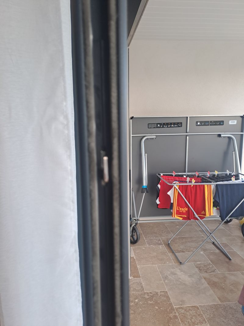

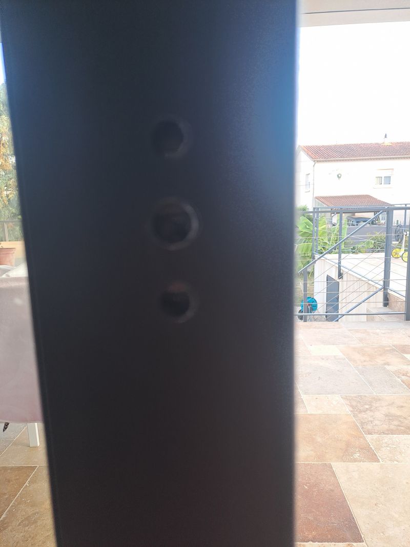

J'ai.un soucis avec ma baie vitree,
J'ai enlevé ma poignée et malheureusement apres cela impossible de la remettre.
La gache n'est plus dans l'axe et je le ne peux plus remettre l'axe de la poignée.
Et je n'arrive pas à démonter le mécanisme.
Quelqu'un aurait une idée au vue des photos.
Merci beaucoup

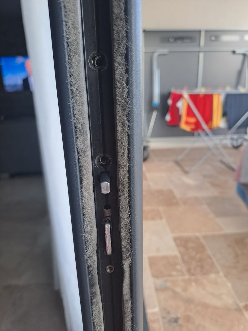

En dévissant les vis sur le champ de votre montant serrure vous avez dû décaler le boitier fouillot dans lequel s'engage votre poignée.
Si vous n'arrivez pas à le repositionner, il sera nécessaire de déposer le montant serrure (dégondage du vantail non indispensable) et de repositionner votre serrure complète Axalys AUDAX dans le tubulaire de ce montant après avoir vérifié et testé le mécanisme de cette serrure... Mais ça c'est l'affaire d'un spécialiste   .

Malheureusement je ne vois pas comment déposer le montant de la serrure.
Quand je regarde la crémone (si cela s'appelle bien comme cela), je ne vois aucun moyen de la retirer.
Et sur la photo de la serrure que je vous montre, je ne vois pas de moyen non plus de la sortir.
Auriez-vous une idée de la marche à suivre pour retirer cette serrure.
