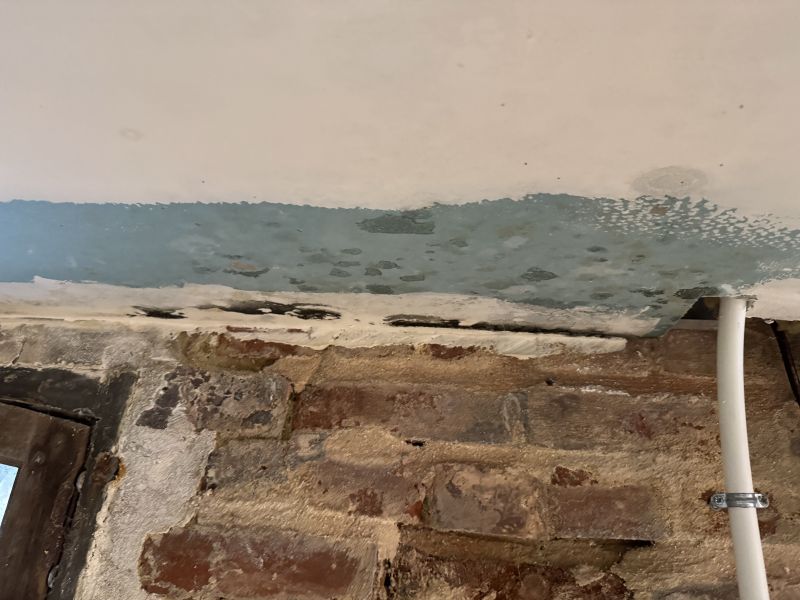

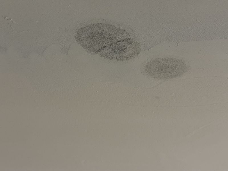

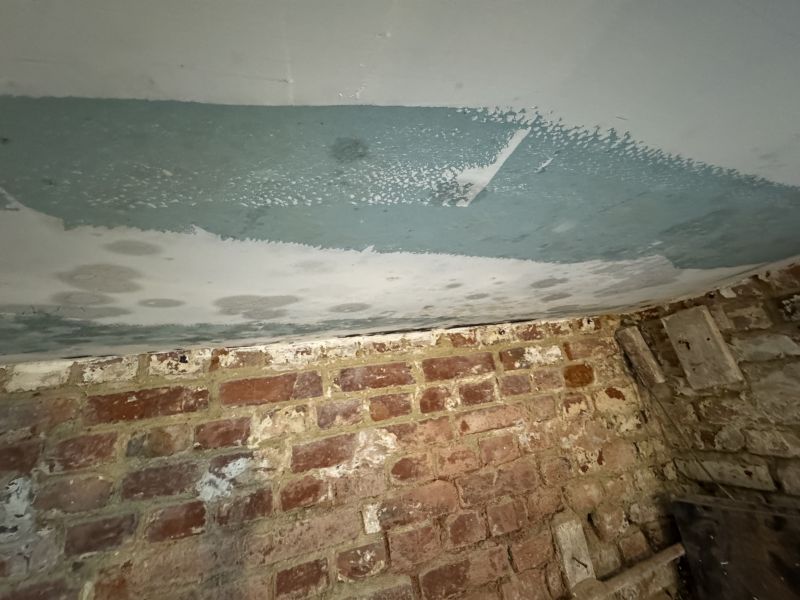

Bonsoir à tous,
Après avoir lu plein de chose ici, je viens vous demander conseil.
Nous avons fait une isolation du plancher bas d’une maison en brique pleine avec de la laine de roche.
Pour habiller on a poser du placo.
L’humidité dans la cave est autour de 70-80%.
J’ai ajouter un extracteur d’air puisque j’avais déjà deux entrées d’air pour ventiler la cave à vin à l’autre bout.
Tout allé bien mais en 15 jours de temps, et après de forte pluie, le plafond se recouvre de moisissures.
Avez vous une idée ?
Je pensais couper le placo pour qu’il ne sont pas en contact avec les murs en briques ?
Bonne ou mauvaise idée ?
Merci pour votre aide.

Bonjour l'humidité devait remonter par le plafond, et avec l'isolation, ce n'est plus possible. Je crains qu'un petit extracteur soit bien trop faible pour renouveler suffisamment l'air. Si la cave est enterrée, elle doit être très humide.

Merci d’avoir pris le temps de répondre.
La cave est partiellement enterrée oui.
J’ai des petites fenêtre de cave (4).
À votre avis faut il enlever tout le placo pour éliminer les moisissures ?
Et oui je pense que l’humidité devait remonter par le plafond et remonter dans la maison.

Non toute la maison est en brique pleine, u compris le plancher qui est un de la voussette, brique pleine en voûte sur les poutres métalliques.
J'ai une personne qui vient de venir et qui me dit qu'il y a 100% d'humidité dans les murs et qu'il faut faire un cuvelage.
Je ne sais pas quoi en penser.
Je viens de mettre un déshumidificateur aussi.

vu les circontances ; temps chaud et humide le phénomène de condensation observé est
je dirai 'normal'.
En effet supposons que l'air chargé d'humidité qui entre soit par exemple à 25° et que
la cave soit à 18°; l'air chaud va se condenser sur les zones froides.

Oui c'est ça le problème, donc plus un problème de condensation qu'autre chose.
Que pensez vous si j'installe une vmc à la place de mon extracteur ?
Ou alors je n'aurais pas du ventiler quand il fait chaud pour éviter la condensation ?

il faut en effet tenir compte de plusieurs paramètres pour ventiler ou pas :
température intérieur, température extérieure, taux d'humidité, ....
Avec les hypothèses prisent dans la réponse précédente il aurait sans doute fallu
ne pas aérer le jour et ventiler la nuit si la température baissait significativement.
Il faut donc dans ce cas adapter la ventilation aux conditions climatiques.
<j'ai une personne qui vient de venir et qui me dit qu'il y a 100% d'humidité dans les murs>
mesures faites avec un testeur d'humidité ?
Si c'est vraiment le cas assécher risque de prendre pas mal de temps
L'hiver passé vous aviez des problèmes d'humidité dans cette cave ?
