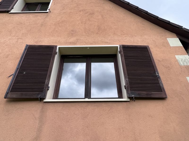

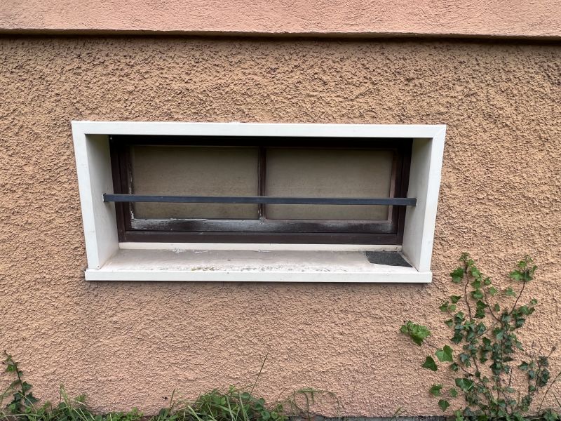

Voici l'état des menuiseries avant la dépose, qui étaient posées en feuillure :
Les nouvelles menuiseries seront posées en tunnel, pour intégrer au mieux les coffrets de VR, et intégrer l'ITE.

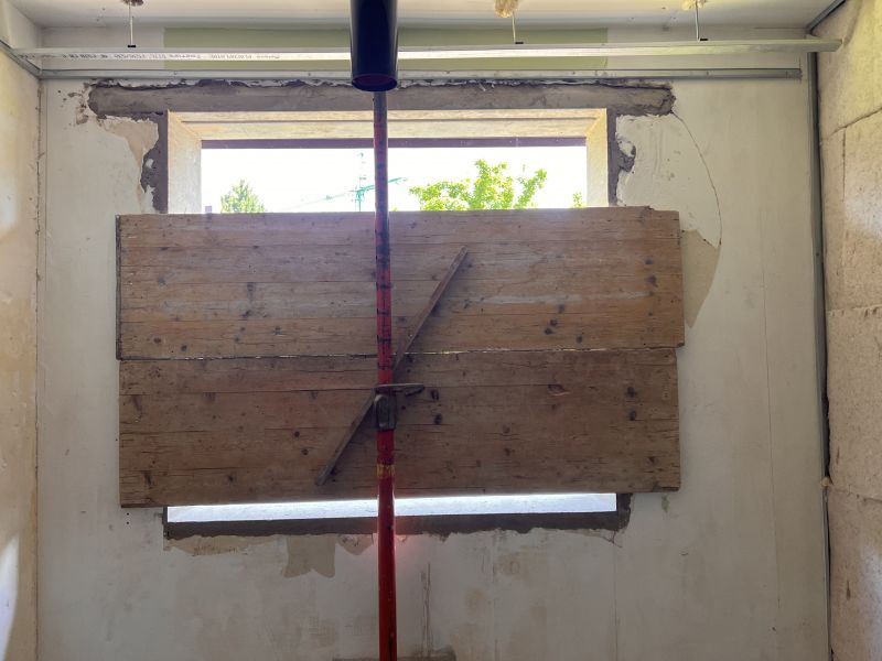

Le problème concerne maintenant les soufflets du sous-sol :
• Le menuisier, qui doit intervenir d’ici quelques semaines, estime que les réservations faites par le maçon ne permettent pas une pose de qualité.
• Quand j’en ai parlé au maçon, il m’a répondu que ses employés avaient fait “au mieux” et que les irrégularités seraient comblées par l’ITE…

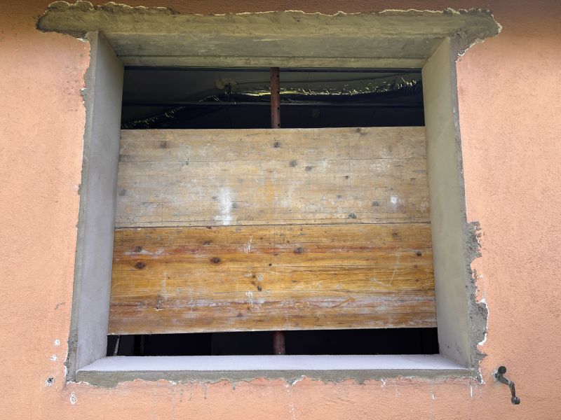

Au RDC, le rendu est propre, comme des linteaux ont été posés :
[/url][url=https://files.forumconstruire.com/images/he/heic-688b958972796-jpg-stor-688b9589c2955839241.jpg]

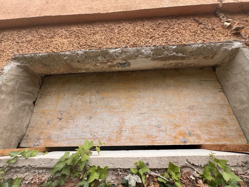

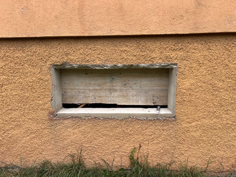

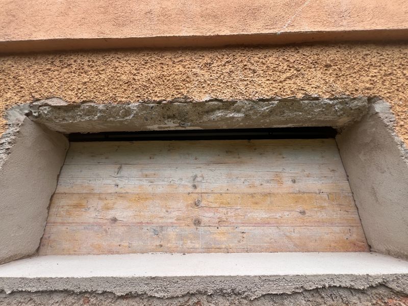

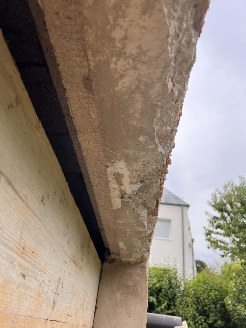

Mais auu sous-sol, les linteaux existants ont été conservés, ce qui donne un résultat beaucoup moins propre : les 4 soufflets présentent tous des défauts et devraient être repris, surtout au niveau des linteaux.
Voici quelques photos :
On constate :
• des inteaux très irréguliers, avec encore des morceaux métalliques
• deux niveaux visibles liés à l’ancienne pose en feuillure
Cela représenterait une difficulté pour obtenir une bonne compression des bandes d’étanchéité et un appui plan pour la pose en tunnel.

Je souhaiterais donc avoir vos avis d’experts ou retours d’expérience :
• Selon vous, ces linteaux sont-ils acceptables pour la pose ?
• Sinon, quelles reprises seraient à prévoir pour que la pose des soufflets soit conforme et durable ?
