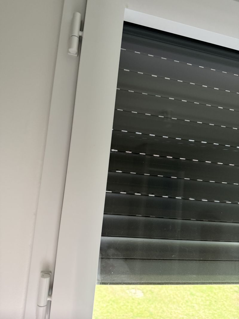

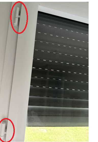

Bonjour !
J’ai une question j’ai une de mes fenêtres qui ne plaque pas suffisamment sur le haut du battant gauche, j’ai regardé un peu côté gond, je ne vois pas de réglage possible.
Savez vous ce qu’il est possible de faire ?
Merci d’avance !
De : Arras (62)
Salut, il faut dégonder la fenêtre, et viser ou deviser ces gonds. Ci vous visez celui du haut, et viser celui du bas, cela va faite monter l'angle droit la fenêtre.

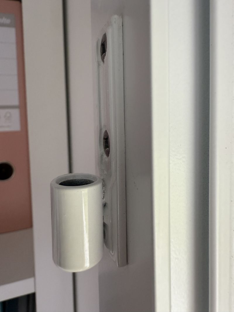

Bon j’ai tenté mais ça ne bouge et je n’ai pas de marge pour visser.
De : Arras (62)
Ce n'est pas cela là qu'il faut viser, c'est celui qui est sur le cadre de la fenêtre.
Env. 20 message Arras (62)
Si je visse sur le cadre de la fenêtre ça règle l'angle de celle ci mais ça ne plaque pas la fenêtre contre le montant donc j'ai toujours un jour sur le haut...
De : Arras (62)
Avec des photos, on comprendrait mieux vos dires.
