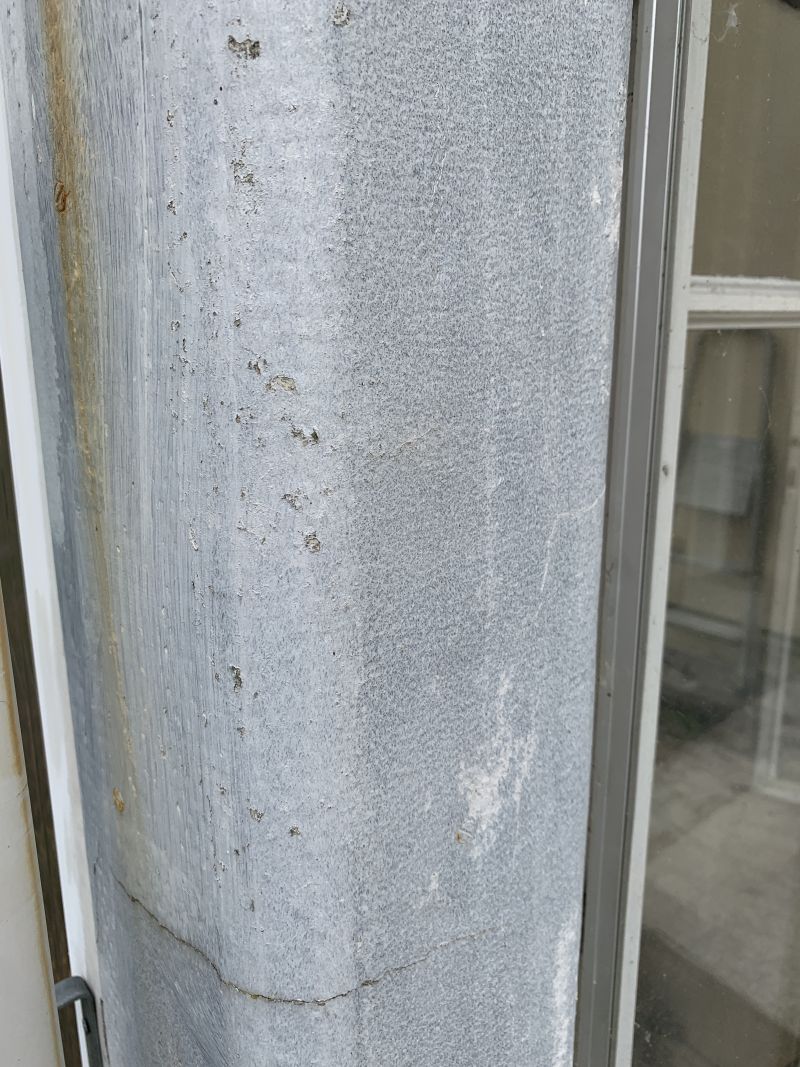

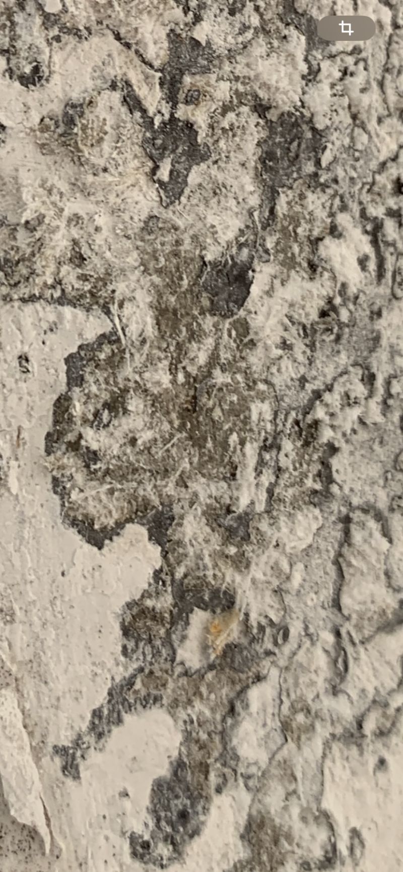

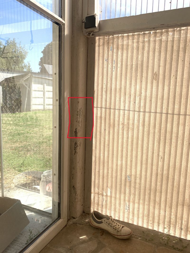

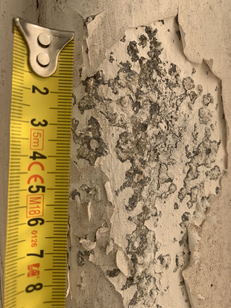

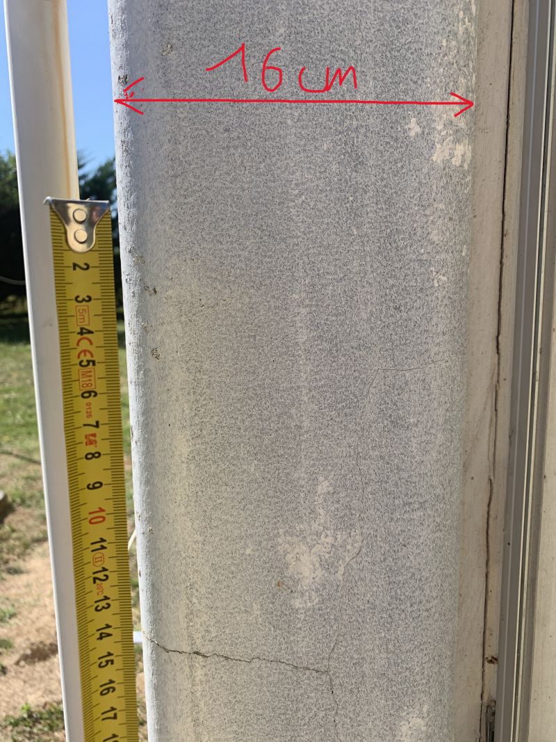

Bonjour voici un poteau (16x16 cm) qui soutien une "véranda" que l’ancien propriétaire a bricolé.
Coté intérieur "véranda" le poteau est détérioré.
Est ce que les fibres blanches qui dépassent sont de l’amiante ?

Difficile de répondre mais si c'est du fibro ciment c'en est surement.

Fibro ciment je ne sais pas, mais ca ne ressemble pas aux plaques ondulées pour toiture. Le matériau est multi-couches.
Un revêtement devenu cassant en blanc
Un genre de plâtre après
Un couche de quelque chose de noir
Et après des fibres mélanger a quelque chose de blanc.
Quelqu’un a déjà vu ce genre de poteaux ?

Sur tes photos on ne sait pas si c'est un poteau ou une partie.
Sur la 1° en gris ca ressemble à du fibro et dans un angle avec recouvrement il me semble.
les 2 autres on ne reconnait absolument rien.

w36xb2w a écrit:Bonjour
 J'ai modifié mon poste en rajoutant une photo d'un plan plus large.
J'espèce que cela t'aidera.

Est ce que ca sonne creux ?
Ce pourrait être un tuyau DEP ou un coffrage perdu en fibro.
Difficile dans être sur place.
