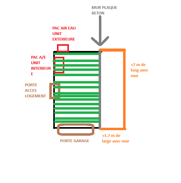

Bonjour pour faire suite à une réflexion suite à un achat, je m'interroge sur l'ordre des opérations pour l'agrandissement sur le côté d'un garage préexistant avec un mur en plaque béton sur le côté et l'amiante sur le toit en fibrociment
Voici comment j'envisage le projet :
1 réfection toit avec bac acier avec une prolongation pour prévoir la suite sur le côté
2 occupation du mur en plaque béton ??
3 fondation + dalle +  mur extérieur nouveau + raccord bac acier avec la prolongation créée lors de la réfection du toit initial.
Ce qui me chagrine c'est vraiment le mur en plaque béton que je souhaite enlever, je ne pense pas qu'il y ait une possibilité de créer une arche pour soutenir l'ossature bois et le bac acier dans l'attente de pouvoir le raccorder au nouveau mur latérale
Un croquis rapide en pj

mika9988 a écrit:Bonjour pour faire suite à une réflexion suite à un achat, je m'interroge sur l'ordre des opérations pour l'agrandissement sur le côté d'un garage préexistant avec un mur en plaque béton sur le côté et l'amiante sur le toit en fibrociment
Alors pour moi, la priorisation des opérations est de loin :
1 je prépare le chantier en intégrant l'aspect risque amiante
On ne rigole pas avec l'amiante !
Il en va de ta santé, de celle de tes proches, de l'environnement proche
JC
