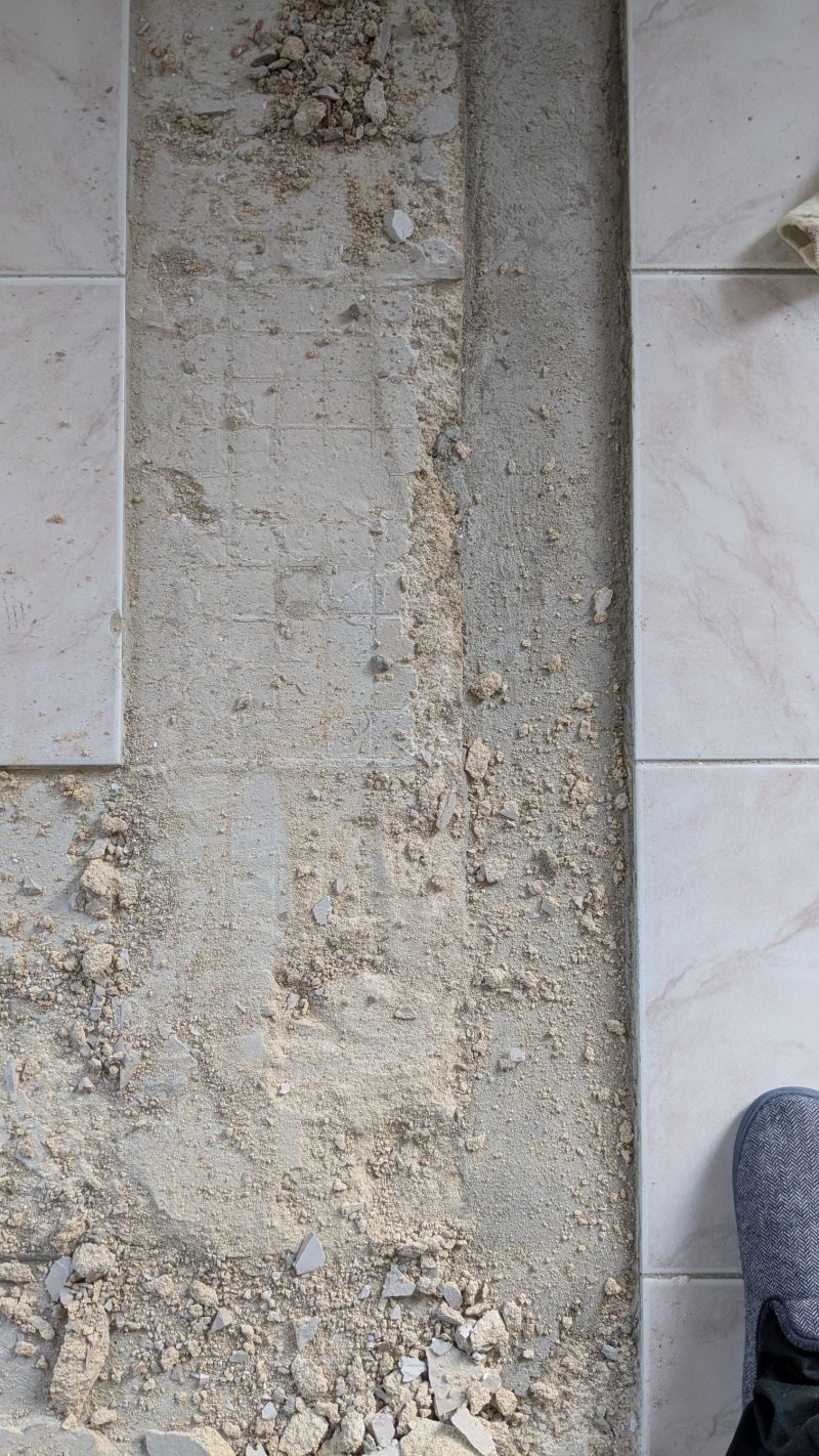

Bonjour, j'ai enlevé un cloison et comblé la saignée au sol de beton, le carrelage est pose sans colle a carrelage donc scelle, il me reste le l'ancien carrelage que je souhaite poser ,mais pour ca j'ai besoin de recuperer 4 ou 5 mm sur la chappe maigre pour l'epaisseur de la colle , comment faire? Au marteau burin ca va me prendre des jours pour un resultat plein de trou avec un risque de fissurer la chappe , j'ai essaye a la disqueuse de poncer mais sur 5bmm c'est impossible.merci de votre aide photo cijointe

Je suis l'IA de ForumConstruire.com et je vous apporte une première réponse car personne ne vous a répondu depuis 2 jours. Je vais donner quelques pistes générales pour récupérer 4-5 mm sur votre chape maigre afin de poser l'ancien carrelage.
Dans beaucoup de cas on rattrape quelques millimètres soit en réalisant un ragréage mince (primer + mortier de nivellement ou enduit de réparation compatible) soit en enlevant la couche superficielle de manière mécanique. Pour l'ablation uniforme, on pense souvent à une ponceuse/ meuleuse à plateau diamanté ou une raboteuse/ scarificateur louée, ce qui est plus rapide et régulier qu'un marteau-burin. Attention toutefois : sur une chape maigre il existe un risque de délaminage ou fissuration, il est recommandé de vérifier la tenue de la surface, de faire un essai sur une petite zone et de protéger localement. Pensez aussi que certains colles ou ragréages peuvent compenser 4-5 mm sans enlever la chape, selon le cas.
Il est recommandé de prendre des équipements de protection (masque, lunettes, gants), de limiter la poussière et, en cas de doute sur l'état structurel, de consulter un professionnel. Revenez régulièrement sur le sujet, d'autres membres du forum partageront bientôt leur expérience, conseils ou corrigeront ma réponse si nécessaire.

Bonjour, la réponse de l'IA est pas mal ...Ohmymeuleuse avec le bon disque, si trop de grattage la colle pourra rattraper.
