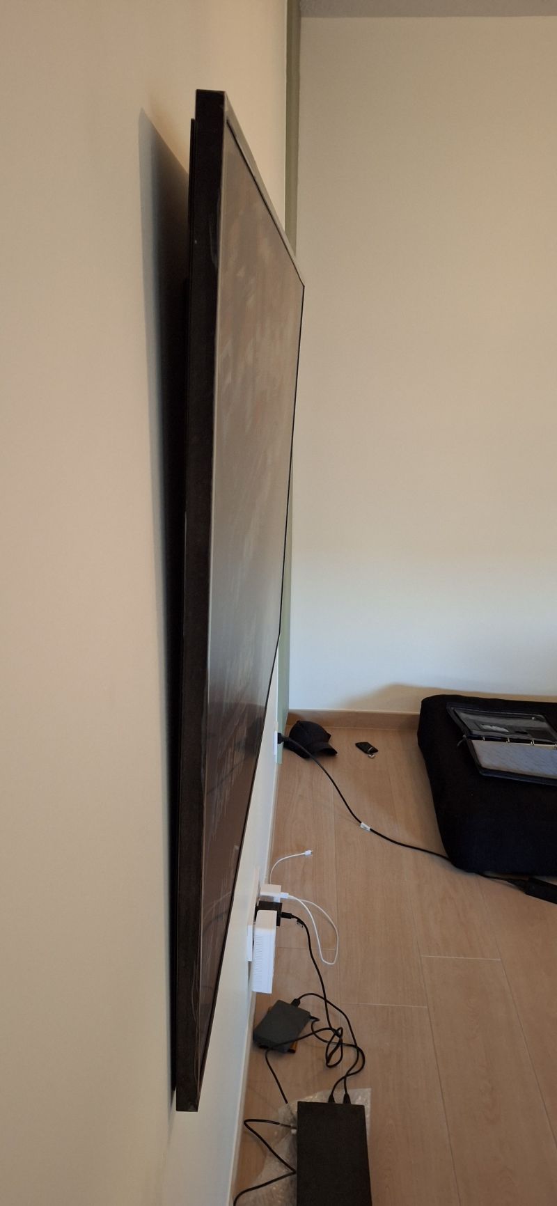

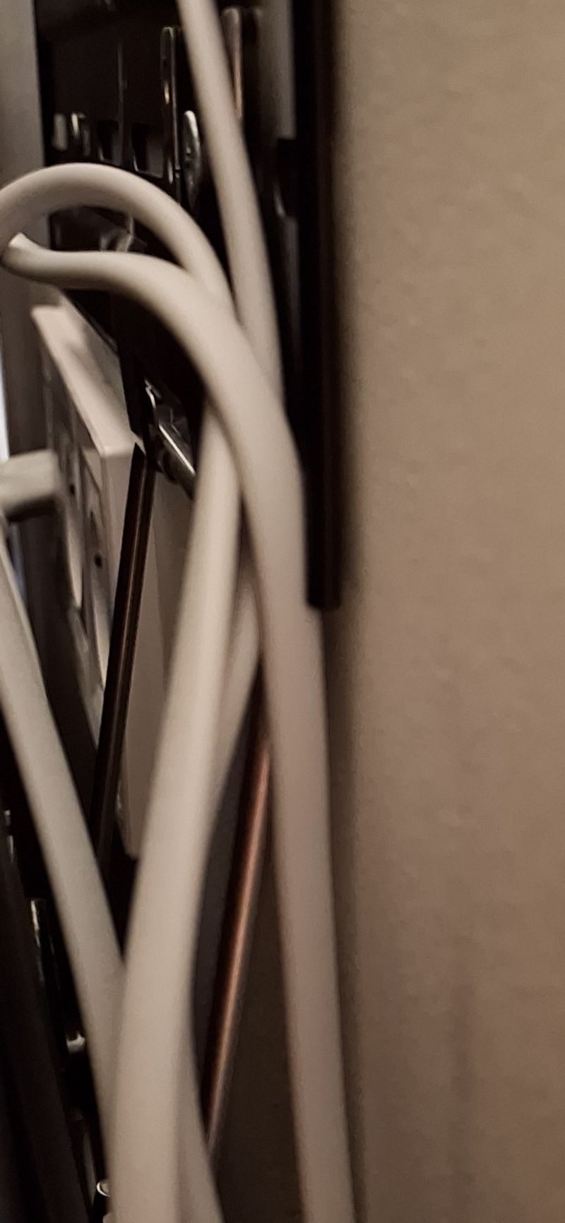

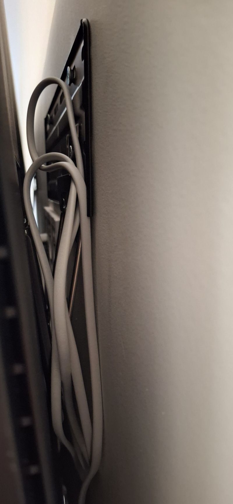

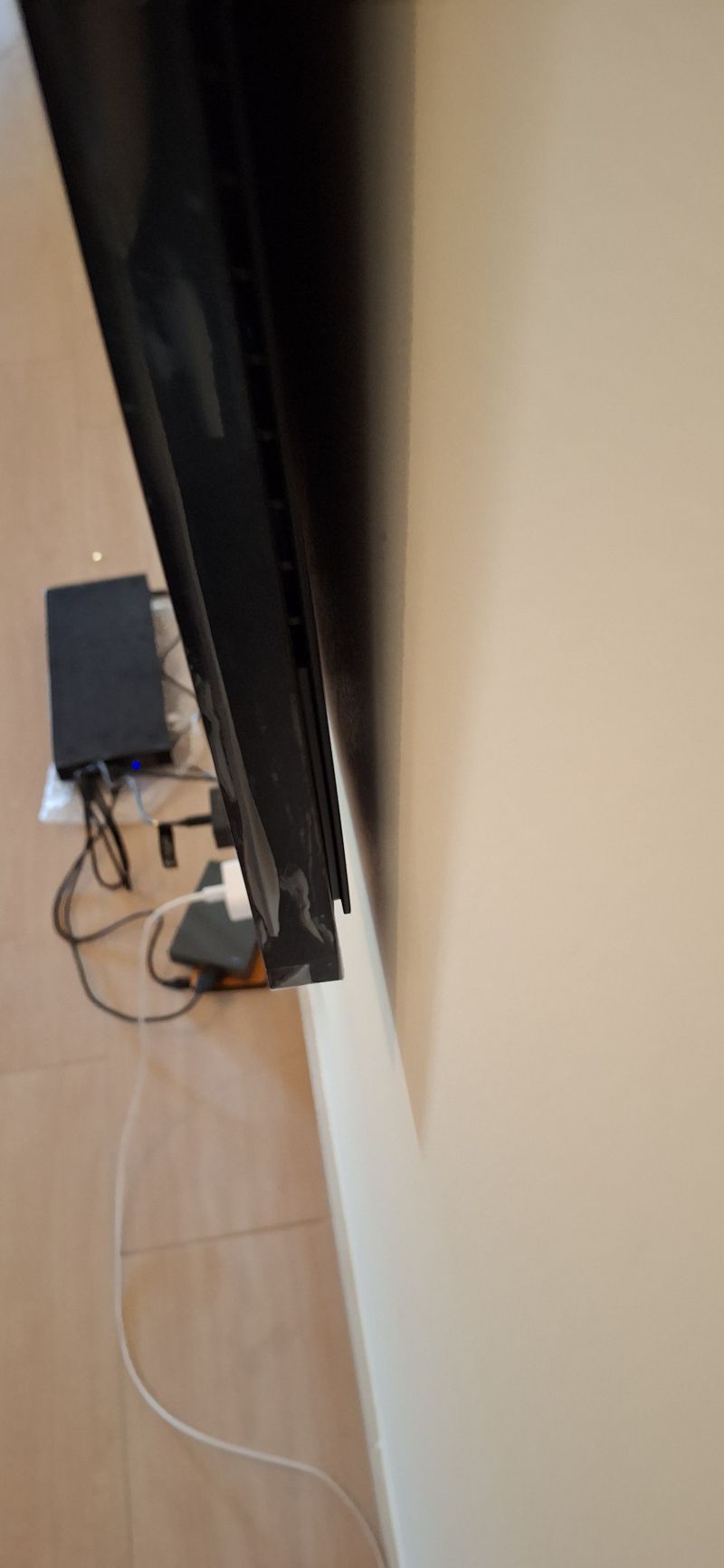

Nous avons acheté la télé frame pro de Samsung, télévision en tableau. Or lorsque nous avons refait notre installation  électrique nous avons mis des prises non encastrables (voir photo), le problème c'est qu'en fixant la télé on a un écart important en haut à cause de cette prise + la prise de la télé fixée dessus. Avez-vous une solution svp pour remédier au problème. Les peintures ont été refaites et on ne souhaite pas prendre le risque de buriner à l'intérieur de la prise pour l'agrandir et encastrer la prise au risque que notre mur se fissure.
J'ai payé cette télé assez chère pour cet aspect tableau sans connectiques visible car fonctionne uniquement en wifi....et là je me retrouve avec cette espace qui me stresse.

Vous n'avez pas une photo sans la télé ? Parce que c'est pas très compréhensible sur vos images. De quelle prise parlez vous ?
Vous ne pouvez pas raccourcir le fil blanc au minimum pour qu'il n'ait pas à s'enrouler derrière la télé ?

Désolée la télé est fixée, j'ai peur de la faire tomber si j'essayerai de la retirer, je suis seule. Mais sur la photo on voit bien que la prise de le télé branchée sur la prise secteur empêche la télé d'épouser le mur.

@ Miraen, j'ai mesuré l'épaisseur du jeu en haut de la tv, il est d'environ 2,5cm c'est presque l'épaisseur de la prise...j'ai envie de pleurer tellement je suis déçue.

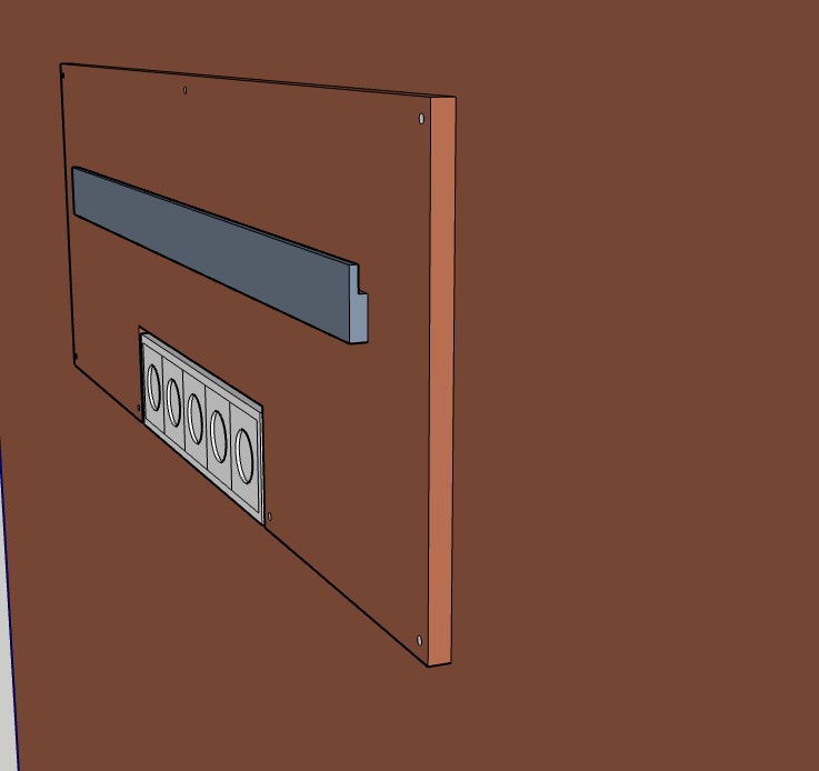

La solution avancée précédemment avec un panneau de bois est facile à mettre en oeuvre
Sur l'image :
- En blanc vos prises
- En brun le panneau de bois en surépaisseur à fixer pour compenser l'espace des prises que vous pouvez peindre de la même couleur que le mur
- En gris la réglette (ou autre moyen de fixation de la télé)
Votre télé sera un peu décollée du mur mais droite (pourquoi pas en profiter pour mettre un éclairage LED indirect derrière... Attention aux gaines qui alimentent les prises lors du perçage pour fixer le panneau, en cas de doute, décaler les trous plus loin

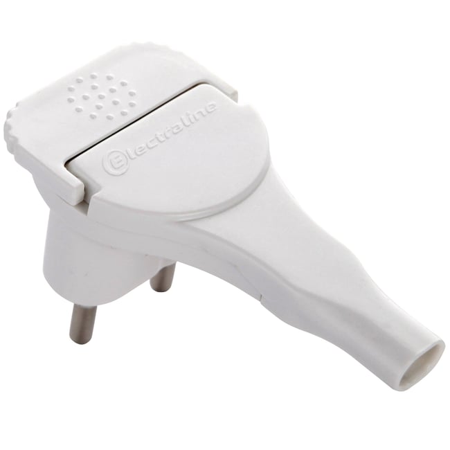

Vue la nature de votre installation, à moins de faire une réhausse comme proposé ci-dessus (j'aime beaucoup l'idée de la caisse américaine pour renforcer l'aspect tableau), il ne semble pas y avoir de solution pour appliquer votre télé parfaitement contre le mur.
Eventuellement, vous pourriez remplacer la fiche de la prise de la TV par une version "plate", pour gagner une paire de cm... Mais il y aura toujours une surépaisseur qui décalera la télé quelque peu.

@flgrm, vous pensez que remplacer la fiche e de la prise me permettrait de gagner qq cm??
@ ocramus, merci pour votre petit dessin. J'ai l'impression que la caisse americaine est un bon compromis...une caisse en noir vous pensez que ça pourrait faire TV tableau vu que le cadre de la télé est noir??

Il faut toutefois savoir que couper le cable de la TV (pour y mettre une fiche plate ou carrément des WAGO) annule la garantie de votre TV. Si elle est neuve, ça peut être génant...

2° solution de ocramus panneau bois ou ba13 collé vissé

je pense que la solution de ocramus est la bonne.

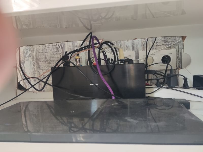

Je ne comprends pas que tu ai des câbles à mettre à l'arrière de ton Frame.
Je n'ai aucun câble derrière le mien.
je peux l'alimenter jusqu'à 5 m de distance.
De : Conflans En Jarnisy (54)
Env. 100 message Rhone
@w36xb2w, le câble qui est derrière la frame est juste le câble d'alimentation secteur. Tout le reste se branché sur la console qui sera alimentée par le boîtier qui se trouvera sur une autre prise en bas et qui sera caché par un meuble bas et fonctionnera en wifi.
Dommage que tu n'ai pas une photo du dos de ton TV.
de plus je en vois pas comment tu l'a accroché avec ce décalage et le type de support qui, chez, ne permet rien derrière..
il n'y a aucune connectique au dos de mon TV autre que la fibre de 3mm
Sinon  c'est impossible de le plaquer sans que la prise ne dépasse pas.
comme je l'ai écrit c'est sur le module externe qui lui a toute la connectique.
La nouvelle frame qui est sortie en 2025 n'a besoin que d'une prise d'alimentation. Le boîtier one connect est branché sur une prise située en bas de mon mur et sur ce boîtier ce branché toutes les connections. Le fait que mes prises ne soient pas encastrées est un problème mais la prise d'alimentation de la TV n'est absolument pas plate et est en partie responsable du fait que ma TV soit inclinée vers le bas.
si j'ai bien compris c'est le cordon d'alimentation électrique qui est au dos de ton Tv ?
Le mien n'a rien au dos. Tout est sur la photo ci dessus.

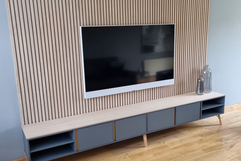

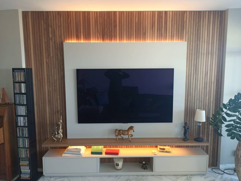

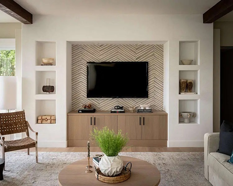

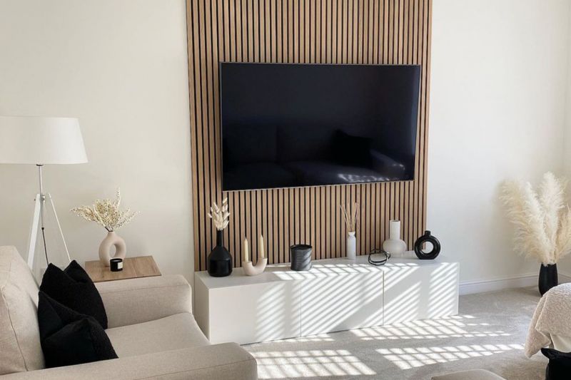

Hello,
J'ai pensé à une autre solution, toujours dans l'idée d'avoir une surépaisseur pour rattraper la prise non encastré. Faire de ce petit problème, un élément déco sur le mur
Donc au lieu d'ajouter un panneau seulement derrière la télé, recouvrir le mur de haut en bas (jusqu'au futur meuble sous la télé) d'un panneau décoratif.
Avec bien sur toujours cette idée d'une partie évidée derrière la télé pour la prise et le support.
Comme ça serait caché, la partie évidée n'a pas besoin d'être extrêmement bien découpée, donc vous pourriez envisager de poser vous même le panneau au mur, et faire les découpes.
Exemples en vrac (ça sera souvent des tasseaux parce que c'est un peu à la mode)
Quand ce sont des niches, il faut imaginer sans la niche. Bref, ça peut être l'occasion de réfléchir à la déco du coin télé ;)
Dept : Paris

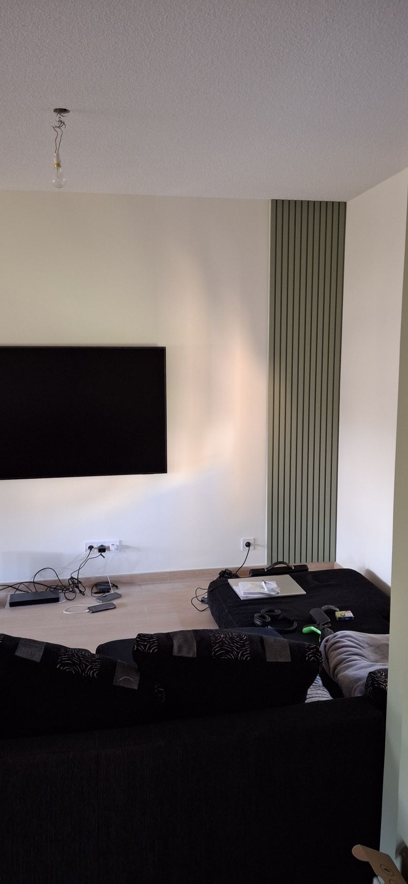

@ Miraen, j'avais déjà mis ce type de panneaux mais uniquement sur un coin. C'est un panneau à peindre. Je ne souhaitait pas en mettre sur tout le mur. Mais ça peut également être une solution. Là je suis tentée d'acheter une rallonge très plate et coudée et de brancher ma TV sur cette rallonge qui sera elle branchée sur l'une de mes prises derrière la TV.

Bonjour Mal79
Je distingue mal le système de fixation de la télé sur le mur? Est ce que le support de fixation ne peut pas être éloigné légèrement du mur par des cales sous ce support d'une épaisseur égal à ton déport de prise ? (il y aura toujours un espace mais la télé sera droite ).

Bonjour @ Jedburgh, merci pour votre réponse. C'est effectivement une possibilité à étudier. Je ne sais pas si cela ait faisable.
