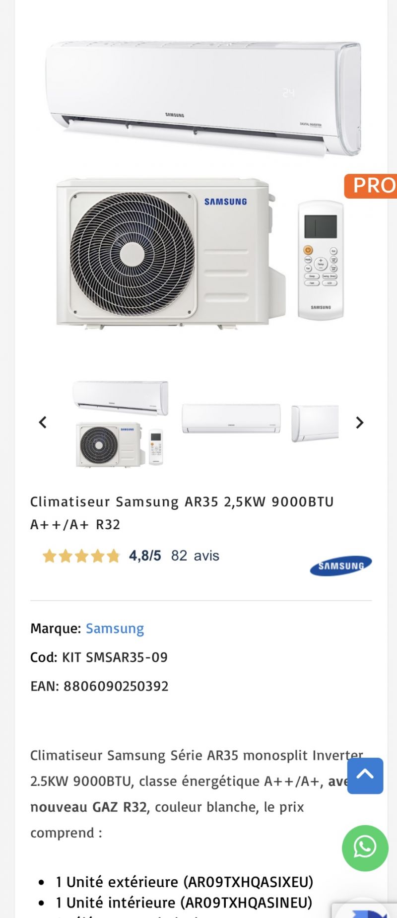

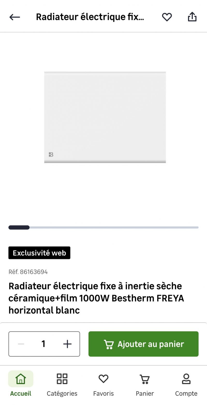

Je souhaiterai avoir votre expertise 😁
Je veux chauffer une chambre :
- de 15m2 , en hiver ,
- dans une maison RT2012 ,
- à 19 degrés ,
- entre 23h et 6h du matin ,
- la pièce sera fermée.
Lequel de ces 2 appareils consommera le moins :
- Climatiseur réversible Samsung AR35 , 2,5KW , 9000BTU , A++/A+ R32
https://www.elettronew.com/fr/climatiseurs-samsung/climatise[...]00btu-aa-r32-25777.html
- Radiateur Freya Bestherm 1000W
https://www.leroymerlin.fr/produits/radiateur-electrique-fix[...]tal-blanc-86163694.html
Je pense que le climatiseur réversible consomme moins mais je ne suis pas du tout calé sur le sujet.
Pourriez vous m’indiquer ( si possible avec des chiffres ) si c’est bien le cas ?
Et si la consommation avec le climatiseur est bien moindre qu’avec le radiateur ?
Merci beaucoup par avance 🙏🏻

Bonjour, la clim réversible consommera facilement deux fois moins que le radiateur ! Et vous devriez pouvoir poser une clim de puissance plus faible pour chauffer que cette chambre.
Dans le modèle de clim réversible que vous avez indiqué, la puissance électrique consommée en mode chauffage est de 750W pour une puissance  restituée de chauffage de 3000W.
Le radiateur consomme 1000W d'électricité pour 1000W de chauffage restitué.
Attention, le prix de la clim réversible n'inclut pas le kit d'installation, ni la mise en service par un pro.
À puissance équivalente la clim consommera 3 à 4 fois moins que le radiateur.
