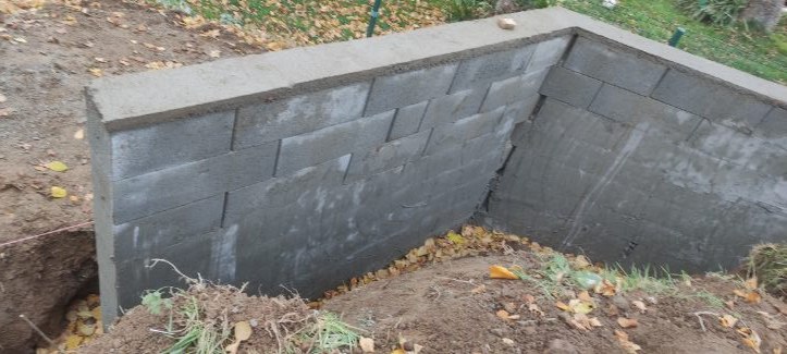

Voilà ça faisait un bail... Donc nous avons notre mur de soutènement avec notre clôture à l'intérieur et on aimerait y ajouter des plantations. Notamment pour s'isoler encore un peu des bruits de voisinage.
Le problème c'est que notre mur extérieur est haut de près de 2.10m donc on a peur que ça pousse et qu'à la longue il finisse chez le voisin du dessous.

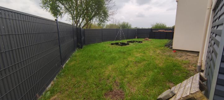

Si ça peut faciliter l'entretien... car la clôture étant à l'intérieure, l'herbe pousse entre la clôture et le mur.
Vue intérieure de la clôture 1.57m. face nord est. On aperçoit sur la droit un de nos abris de jardin où prochainement s'adossera le réservoir d'eau de pluie. Et nos petits carrés potager maison. Un premier essai.
Vous voyez que derrière c'est encore un peu plus bas. Le mur m'arrive à la tête lorsque je suis dans le passage entre le voisin et nous, (je mesure 1,68m) donc il y a un peu de hauteur"dans le vide" de l'autre côté. Et on a peur que les racines le pousse ou tout au moins le fragilise.

Salut, effectivement il ne faudrait pas grand-chose pour faire tomber ce mur, qui n'a rien d'un mur de soutènement.

plaquisteheureux Sad c'est à dire car globalement on n'est pas hyper satisfait. Je pense que l'on a fait plein d'erreurs de débutant et pas trouvé de bon entrepreneur. Ça a été une vraie galère ce projet cloturage. 5 entrepreneurs avant d'en trouver un qui aille jusqu'au bout du processus et pour un résultat au mieux satisfaisant. La mairie qui ne nous a pas arrangé non plus mais bon règlement de lotissement pas encore fini à l'époque...
Bref, non seulement j'aurai préféré des lames PVC mais pas le budget (et finalement comme on n'a pas mal de vent c'est peut-être pas plus mal) mais surtout en terme d'entretien c'est un peu merdique car bien sûr l'herbe se met entre la clôture et le mur.Dry

Salut, on ne fait pas un mur de soutènement en parpaing ! De plus, je crois que ce ne sont même pas des parpaings à banché. Votre angle va prendre une pression très importante. Et vous n'avez même pas de barbacane dans ce mur, pour l'évacuation des eaux pluviales.
Ne remplissez surtout pas ce trou avec de la terre.

Trop tard c'était il y a déjà 2ans déjà.
