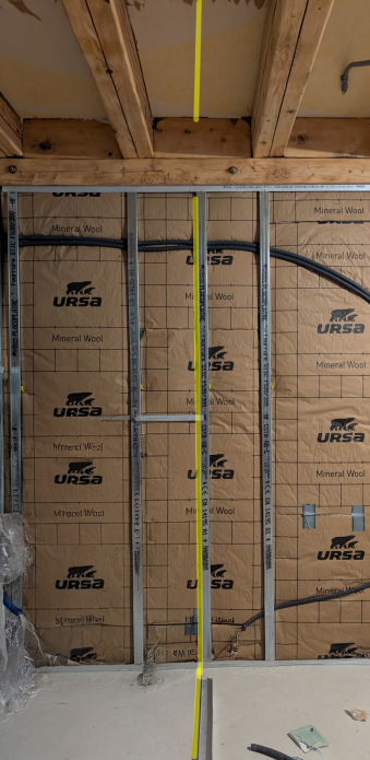

En rénovation dans ma maison, je compte installer au RDC, une cloison placo 72/48 entre des WC et un petit bureau.
En prévision de l'installation de cette cloison j'ai disposé sur la contre-cloison (optima) une fourrure pour pouvoir visser le montant de départ de ma cloison. Bien sur il y aura une plaque de platre entre le montant et la fourrure.
En partie haute je comptais visser directement le rail dans la partie entre solives qui est constitué d'un panneau de particules bois de 22mm et d'une chape mince de 50mm (à vue d'oeil)
Je compte aussi faire un faux plafond (placo entre solives)
Quelques données :
  • Espace entre solives : 45cm
  • Hauteur d'une solive : 18cm
  • Largeur d'une solive : 14cm
  • hauteur sous solive : 230 cm
Une photo de la situation ou j'ai surligné en jaune le futur passage de la cloison.(sol, mur plafond)
Mes questions :
  1. Ai je le droit de visser mon rail dans la partie haute directement (quel type de fixation car y a du bois et une chape mince ? ) ou alors je dois faire d'abord mon faux plafond (dans lequel je viendrai mettre des montants horizontaux perpendiculaires au solives pour visser ensuite mon rail de cloison )
  2. Quid de l'isolation phonique si je fais mon faux plafond avant , étant donné les WC ..?
  3. Concernant le montant vertical de départ, est ce correct de prépositionner une fourrure ou il vaut mieux mettre un renfort bois derrière le placo et venir visser le montant dedans ?
Bien sur ,je suis preneur de tout vos conseils constructifs
Merci d'avance pour vos réponse

Alors je me doute que ma solution n'est pas bonne et même la pire, mais c'est pour ça aussi que j'ai pris le temps de décrire mon projet et mes problèmes afin d'avoir des conseils.
J'ai quelques vagues notions dans la propagation des ondes sonores, mais justement je ne sais pas comment les contourner pour monter cette cloison.
Mes questions portaient donc sur comment bien faire les choses pour fixer cette cloison et limiter les transmissions sonores avec les contraintes existantes.
