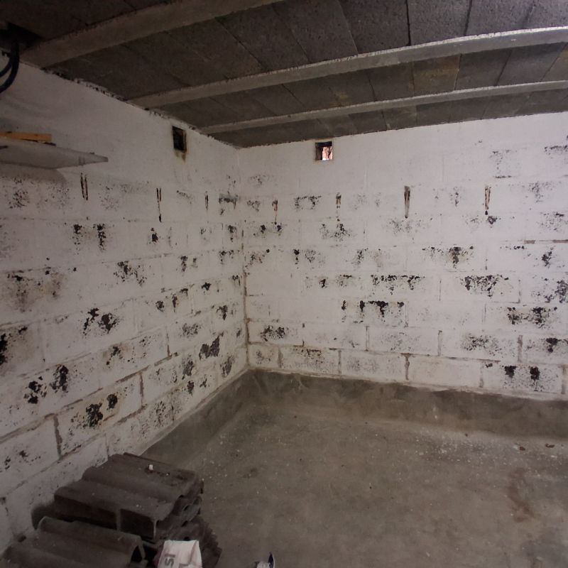

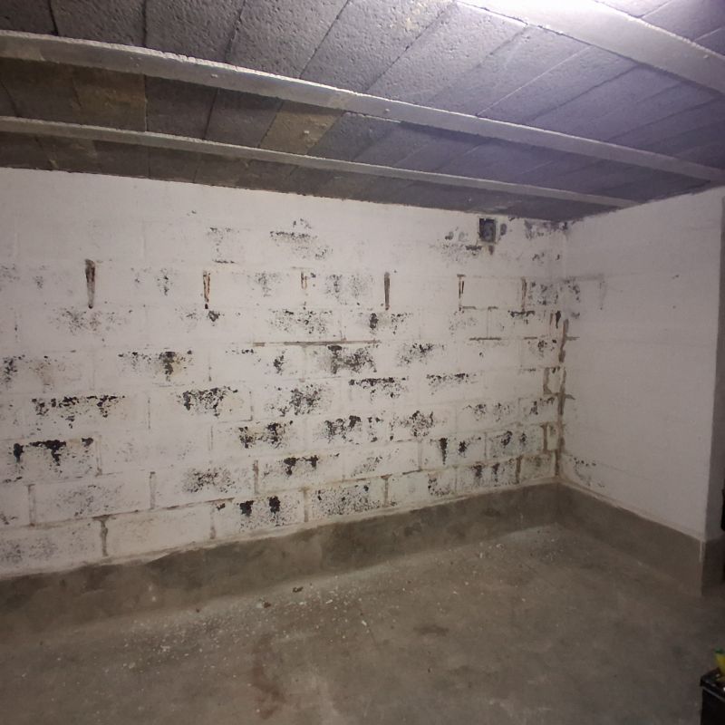

On aimerait assainir notre sous-sol. A terme on aimerait avoir une pièce de type atelier et une pièce de type buanderie. Je précise que le sous-sol se trouve SOUS le niveau du sol donc les murs en parpaings sont en contact avec la terre (je ne sais s'il y a eu une isolation type goudron ou autre).

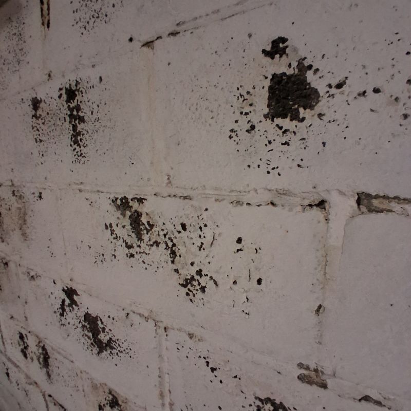

Actuellement les parpaings sont recouverts d'une peinture blanche qui s'écaille et on voit de la formation de salpêtre (voir photos).
On pense commencer par nettoyer les murs. On voudrait ensuite les étanchéifier. Puis on aimerait "doubler" les murs pour avoir une surface propre.
Voici les questions que l'on se pose :
- comment retirer la peinture des parpaings ? La peinture est incrustée dedans puisque c'est très poreux. On nous a parlé de sabler mais la pièce n'est pas ventilée, avez-vous une autre solution svp ?
- comment hydrofuger les murs ?
- pour le doublage des murs, peut-on utiliser du placo, des panneaux de bois, et doit-on mettre un isolant derrière (type polystyrène extrudé) ?
Merci d'avance pour vos réponses.
J'ai eu le même cas dans une ancienne maison, et aussi problème déjà évoqué par d'autres sur le forum où j'avais donné des explications.
J'avais tenté du ponçage, décapant, etc... rien à faire, la peinture est bien trop incrusté dans le parpaing.
La seule solution avait été le sablage, mais avec un sable spécial, les parpaings sont revenus à l'état brut, juste les joints un peu endommagés que j'avais refait ensuite (à peine 1 cm d'épaisseur). Le coût en 2018 était de 25€/m² (m² mur, pas surface au sol)
Le problème vient bien souvent que les anciens propriétaires ont appliqués des couches et surcouches de peinture, et pas forcément adéquat pour parpaing.
Le manque de ventilation active le phénomène de salpêtre, l'humidité arrive à se glisser derrière le film de peinture, et provoque les dégâts que vous avez comme pour moi.
Par la suite j'avais envisagé une VMC dans ce sous-sol, puis une bonne préconisation peinture, peut-être pliolite, mais projet laissé en l'état car j'ai vendu la maison.
Cependant dans votre cas, vous voulez doubler les murs en placo, donc dans ce cas, peut-être pas nécessaire de les sabler au préalable, mais qu'il soit bien sec avant de poser le placo et l'isolant. Je l'avais fait dans une autre pièce avec rail, montants, laine de verre et BA13 ; et surtout mettre une ventilation.
