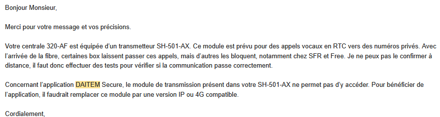

Cependant, en mettant la centrale en mode test, et en essayant de passer l'appel test vers mon numéro, la centrale transmetteur semble faire quelque chose, j’entends un grésillement pendant une dizaine de seconde, mais je ne reçoit aucun appel sur mon portable. J'ai paramétré mon numéro en 0600000000, je ne sais pas si c'est bon ou si il faut ajouter des chiffres avant, par exemple le +33, ou autre format.
Je suis donc branché en RJ11 sur ma box SFR7 Fibre, peut être que cela vient aussi de cette dernière qui ne transmet pas le protocole particulier de cette alarme ?

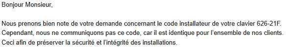

Des suites à mes diverses interrogations, j'ai contacté l'installateur d'origine de l'alarme :
Et bien merci monsieur, c'est faux, tous les SH50x ont un port RJ45, peuvent se connecter sur une box internet, et avoir l'application DAITEM ! Le 501 est déjà une version IP ! C'était l'occasion pour lui encore de ramasser 500€ de matos, 200€ d'installation... Tout ça pour quelque chose de compatible sans changement de matos ! C'est beau l'écologie et le monde fermé de ces alarmes ! Heureusement que je suis tombé sur un second installateur bien plus honnête !Seconde tentative pour récupérer le code installateur d'un clavier d'ancienne génération associé à cette alarme, qui n'est pas possible de réinitialiser en code usine :
Et beh voyons, c'est bien connu que c'est la meilleure des choses à faire, c'est de mettre le même mot de passe partout ! ça doit être aussi le mot de passe de sa CB tiens ! Et c'est encore plus intelligent de dire cela à ses clients ! Bref, le clavier ne m'appartient plus, vu que cet installateur malhonnête ne veut pas me laisser le contrôle sur ce clavier ! C'est cool les environnements aussi fermé !
