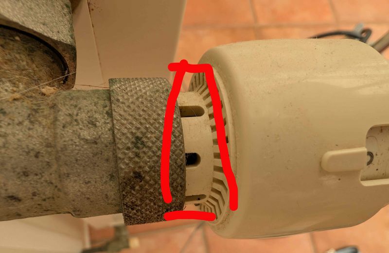

Nous rénovons une maison ancienne et aujourd'hui l'une des têtes thermostatique à cassé.
Nous avons déjà fait trois magasins mais aucun n'a de têtes qui correspondent.
Le diamètre de la "vis" est ok mais pas la longueur en plastique qui touche l'ergo en métal sur la vanne du radiateur.
Je ne sais pas ou trouver celui-ci pour le remplacer par une autre marque.
Je vous laisse une photo.
Merci pour vos informations

Vu l'état sur la photo autant mettre au propre avec un corps de robinet neuf avec la tête thermostatique correspondante, voir aussi le robinet de fermeture
Même en Danfoss Dynamic valve c'est peu couteux et rapide à changer, inutile de s'emmerder avec de la filasse, le joint Loctite 55 est aussi efficace et facile à utiliser (filasse enrobée d'un polymère avec un plastifiant)
J'ai refait 14 radiateurs avec des robinets sans tête thermostatique suite au remplacement de la PAC en autoinstallation sans l'avoir jamais fait auparavant, rapide et plutôt économique (environ 50€ par radiateurs pour corps Dynamic valve + tête thermostatique + robinet de fermeture)
Si c'est du radiateur alu, cela peut aussi valoir le coup de les démonter et de le nettoyer au jet pour enlever les particules à l'intérieur. J'en avais que deux, le reste en fonte, et ils étaient plein de particules
Peut être intéressant aussi d'ajouter 2-3 dégazeurs type Flamco Flexvent ... redoutablement efficace
