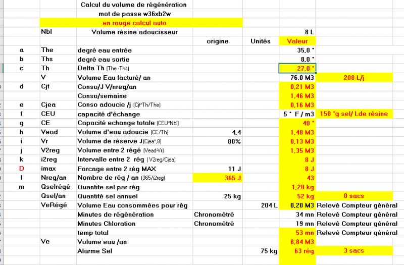

un 8 litre pour combien de personnes ?
Quelle volume d'eau à l'année ?
Quelle volume de réserve avant régé ?
Voir ici les questions pour cet adoucisseur.
https://www.forumconstruire.com/construire/topic-350269-adou[...]isseur-softeo-comap.php
 https://mamansanta.com/quelle-capacite-pour-un-adoucisseur-deau/
calcul pour ton adoucisseur avec seulement les paramètres de ton post
