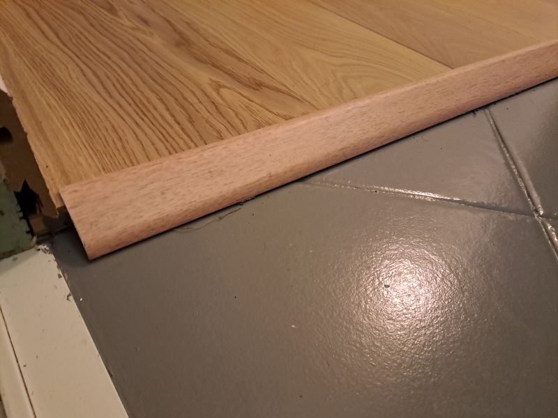

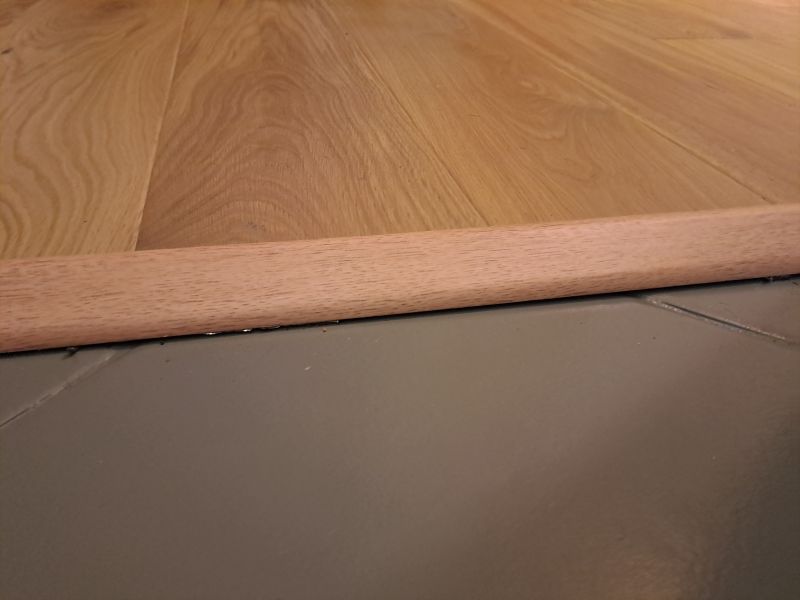

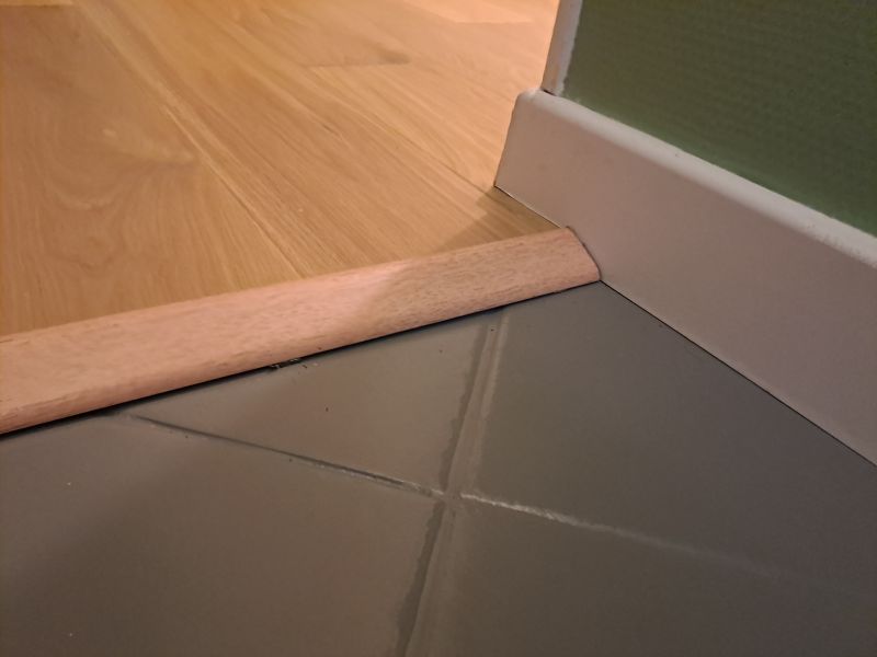

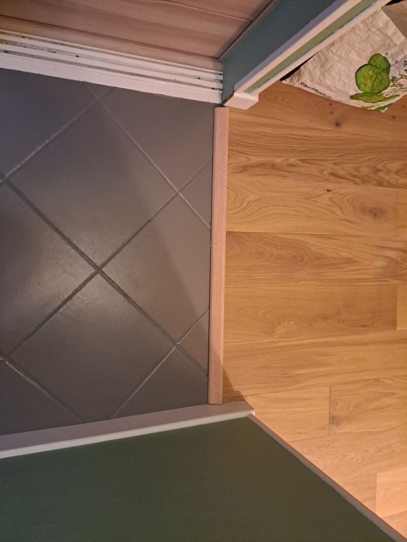

J'ai mis une barre de seuil entre mon parquet et le carrelage, différence de hauteur de 2 cm entre les 2, et je ne suis pas satisfait du rendu.
Auriez vous des idées pour faire cette transition en pente douce?

Ce qui me choque le plus, c'est plutôt le fait que la barre de seuil ne soit pas de la même teinte/collection que le parquet.
Pour ce qui est de la différence de niveau, comme c'est assez prononcé je dirais que la seule vraie solution serait de remettre à niveau d'un coté ou d'un autre.
Coté carrelage, ça semble être compliqué. Coté parquet, cela va dépendre du type de parquet et de sa pose. Il y a combien de différence entre les deux ?
Edit : En mode "à pas cher" et sans faire de gros travaux de reprise de niveau, il y a une marge possible coté parquet, sur le seuil. En recoupant les quelques cm disponibles avant de rentrer dans la pièce et en ajoutant une barre de seuil plus large, cela permettra d'adoucir la différence de niveau. Le hic sera de trouver une barre de la même teinte et suffisamment large. Si vous ne trouvez pas et que votre parquet est du massif, vous pouvez adapter une lame (s'il vous en reste) en la retaillant et en la biseautant.

En effet, au niveau du parquet ça te crée une surépaisseur : perso, je mettrais  un 1/4 de rond en 2 cm sur le carrelage et abouté au parquet, mais pente brutale. Ou alors un nez de marche, en 20 mm de hauteur et en essayant de trouver d'une seule longueur (passage porte, j'imagine ?)
