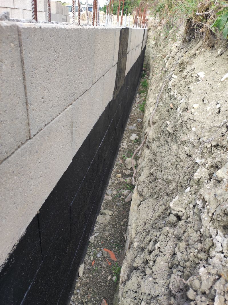

Salut.
J'aimerai savoir si je dois faire monter l'enduit bitumineux jusqu'en haut, sachant que je vais le recouvrir d'un delta ms et que je peux presque garantir l'étanchéité du delta ms dans sa partie haute
Mon mur est un mur enterré, difficile d'accès, j'ai presque fini mon deuxième sceau d'enduit et je ferai bien l'économie du 3eme.
J'ai déjà enduit le soubassement, la dalle et 80cm du mur.
Je suppose qu'un peu d'eau pourrait remonter par capillarité par le bas, mais de la a remonter 80cm...
Je précise qu'il y a un drain. J'ai même ajouté par securite des barbacanes sous la dalle au cas où un jour le drain viendrait à se boucher...
En fait a quoi sert cette enduit bitumineux. Ne fait il pas double emploi avec le delta ms ?
Je suppose qu'il a une utilité en bas. Là où s'arrête le delta ms, mais plus haut ???

Bonjour, si c'est un vide sanitaire, l'enduit bitumineux ne sert à rien et le delta ms sert encore moins.
Un vide sanitaire n'a pas besoin d'être imperméabilisé, surtout en bloc à bancher, c'est inutile. L'enduit bitumineux ne sert à rien contre les remontées par capillarité, il faut une arase étanche sous le plancher.
L'enduit bitumineux ne doit pas remonter trop haut, l'enduit ciment ou monocouche n'adhère pas dessus.
Le delta ms sert uniquement à protéger l'enduit bitumineux lors du remblai.

Merci pour ta réponse.
Ce n'est pas un vide sanitaire. C'est un bâtiment qui est enterré d'un côté.
Comme j'ai fait en bloc a bancher du côté entérré, l'idée est surtout de protéger au mieux et que le plus long terme possible la ferraille qui se trouve a l'intérieur.
L'aspect protection contre l'humidité n'est pas primordiale, vu que ce n'est pas un bâtiment à usage d'habitation, mais tente qu'à faire, s'il n'y a pas d'eau qui traverse le mur, ce n'est pas plus mal

Si c'est un sous-sol ou un garage ou des pièces équivalentes, alors, oui, il faut un enduit bitumineux pour rendre imperméable le mur. Le bitume doit être mis sur toute la partie de mur en contact avec la terre, ensuite un enduit imperméable au ciment jusqu'à 15cm au-dessus de la terre (ou le bitume jusqu'à 15cm au-dessus de la terre, mais il restera apparent).
Le delta ms comme dit sert à protéger lors du remblai contre le bitume.

Si ce sont des pièces habitables, il faut une vraie étanchéité, pas une barbouille noire.
Une vraie étanchéité est un produit bitumineux en rouleau, soudé au chalumeau sur du béton banché (ou au moins sur un enduit lisse de redressement), fait par une entreprise couverte par une assurance décennale pour ces travaux.
En tant qu'autoconstructeur, on se passera de décennale, et on peut opter pour une alternative autocollante (du type Colphene par exemple, comme Woofy a mis sur son soubassement).

C'est trop tard. J'ai posé le delta ms hier. J'ai donc appliqué l'enduit bitumineux sur 80cm et j'ai fini le pot en enduisant au niveau des poteaux de renfort verticaux sur toute la hauteur (à peine plus que les 80 cm en vrai)

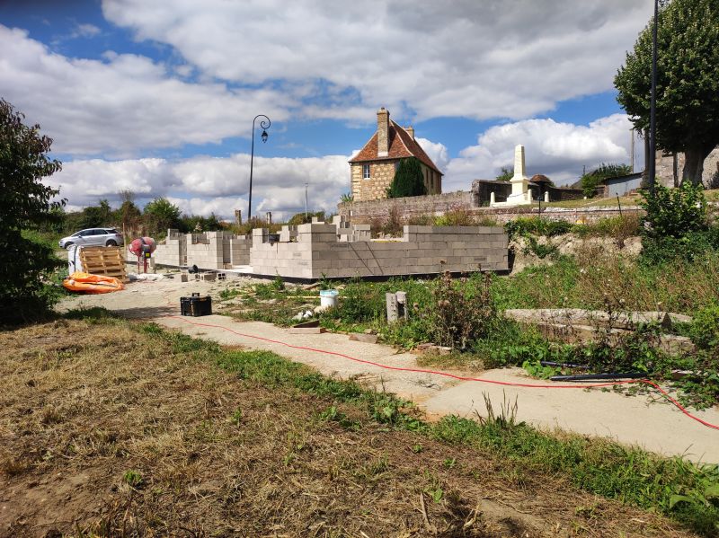

C'est une construction un peu spéciale.
En fait le mur de parpaing (devant) et en bloc a brancher (derrière) va être doublé par 10cm de brique pleine.
Pour supporter ces briques, j'ai coulé un debord de 10 cm sur la dalle.
Par contre derrière (coté terre) je fais le debord uniquement lorsque j'approche du niveau de la terre afin de ne pas doubler inutilement sur toute la hauteur.
Mon idée (qui vaut ce quelle vaut) est de prendre quelques cm du delta ms dans ce debord. Ainsi il sera mécaniquement bloqué en partie haute.
C'est une grange, et elle doit respecter le style du village (choix personnel). Donc le doublage brique doit descendre en dessous du sol.
Donc il n'est pas possible d'appliquer toutes les techniques modernes recommandées.
Je n'ai que 2 objectifs :
- Que ça au l'air vernaculaire.
- Que ça dure le même temps que le bâtiment que j'ai rasé et qui était à cette place avant... 200ans Smile
Donc si j'ai bien compris, le delta ms n'offre aucune garantie d'étanchéité... C'est juste une protection mécanique et un moyen de drainer l'eau rapidement vers le bas...
Bon...
J'espère que mon debord de 10cm qui forme comme une casquette va limiter un peu l'approche de l'eau vers le mur. Ça sera toujours ça de pris...
