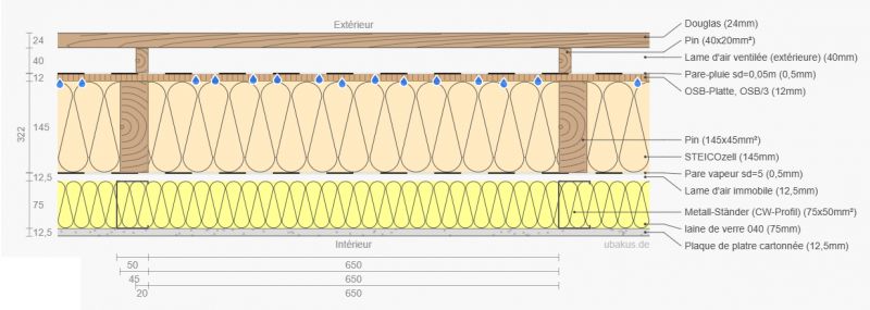

J'ai utilisé Ubakus pour étudier la composition des murs de ma future maison en ossature bois. L'ossature est réalisée par un artisan qui me montera et livrera l'ossature avec un contreventement en OSB de 12mm à l'extérieur recouvert d'un pare-pluie. Nous nous occuperons du bardage et de l'isolation intérieure.
Le bardage prévu est en bois brûlé. Pour l'intérieur, nous prévoyons 10 cm d'isolation en plus du mur qui correspondent à l'épaisseur des huisseries qui seront posées en applique.
Je ne suis pas une flèche avec Ubakus et j'obtiens le résultat suivant en utilisant de la fibre de bois pour l'isolation dans l'ossature et de la fibre de verre à l'intérieur.
Le logiciel m'indique un risque d'humidité au niveau de l'OSB, derrière le pare-pluie :
Je n'ai pas encore trouvé pas de combinaison de matériaux qui ne créer pas ce risque de pic d'humidité. Quelqu'un saurait-il pourquoi j'obtiens ce résultat avec cette composition ou bien quelqu'un aurait-il un retour d'expérience (bon ou mauvais) avec une telle composition de mur extérieur?

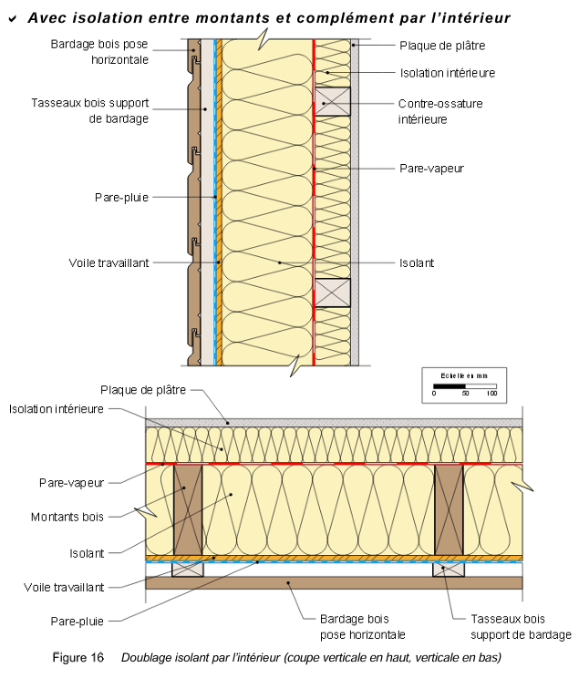

En creusant un peu plus loin, je tombe sur cette extrait de la DTU 31.2 :
Je dois très certainement mal configurer Ubakus et obtenir un résultat incorrect.

Normal, l'OSB doit être côté intérieur car globalement fermé à la vapeur d'eau.
Si vous voulez un panneau contreventant extérieur, il faut un panneau ouvert à la vapeur d'eau type RWH.

L'ossature est actuellement en cours de montage et l'artisant a fabriqué l'ossature avec de l'OSB à l'extérieur. Je vais en discuter avec lui néanmoins, à votre connaissance, comment puis-je traiter l'isolation dans ce cas?
De : Bordeaux (33)
Regardez avec la membrane Vario® Xtra de Isover si ça peut passer. Il faudra soigner tout particulièrement l'étanchéité à l'air.
Il y aura toujours un risque de condensation dans cette zone.
Dept : Saone Et Loire
En complément :
d'après le DTA de ce produit (https://www.isover.fr/documents/certifications-externes/dta-vario-vario-xtra-stopvap-mur.pdf), et le tableau en page 13, ça pourrait coller tout juste.
