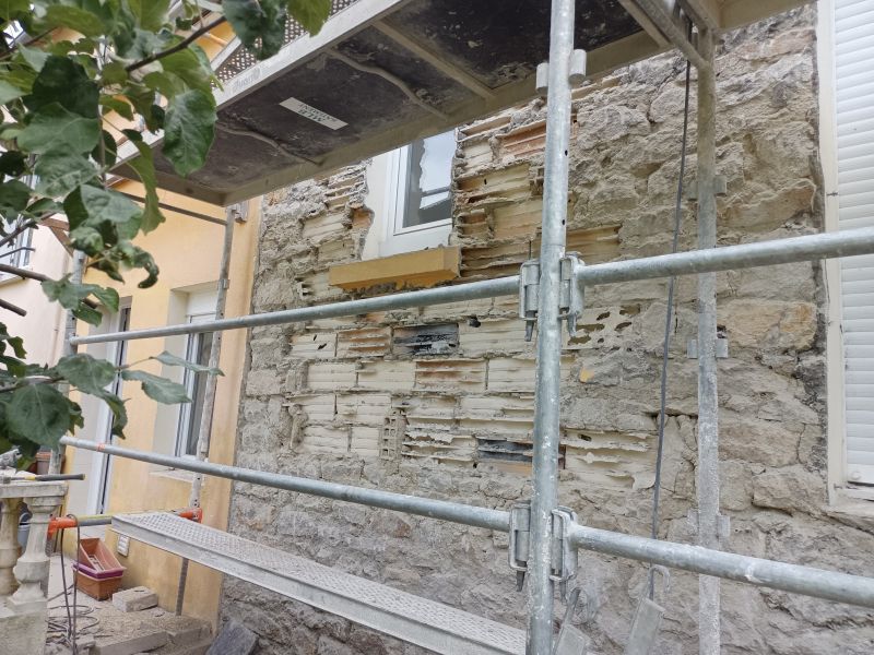

Je suis en train de faire ravaler la façade arrière de ma vieille maison (1950), dont les murs étaient, à ma connaissance, en pierres mais pierres invisibles car recouvertes d'un enduit ciment.
Cet enduit a été cassé par l'entreprise qui fait le ravalement (pour remplacement par un enduit chaux).
Surprise, une partie du mur en pierres comporte...des briques ! (cf photo)
Cette maison est jumelle avec celle de la voisine, les façades (tant que l'enduit était présent) semblaient strictement identique d'une maison à l'autre (pas de modification des fenêtres par exemple, qui expliquerait les briques chez moi).
Selon vous, la présence de ces briques est-elle d'origine ? Si non, qu'est ce qu'elles peuvent bien faire là ? Comment vérifier tout ça ?

Bonjour, une ancienne ouverture comblée ???

Rien d’anormal.
cette maison a une histoire car elle est ancienne. il y a eu sans doute plusieurs générations qui y sont passées, et chacune a laissée son empreinte.
A toi de découvrir cette histoire, à mon avis c'est beaucoup plus passionnant que se démener avec des problèmes de malfaçon ou autre.

Merci de m'avoir lu ! Ce qui est vraiment étonnant c'est que la maison de la voisine est exactement pareil (le crépis en plus of course), exactement la même fenêtre que l'on voit sur la photo, au même endroit...Ou alors les deux maisons ont été rénovées pareil à un moment (même ouverture comblée de la même manière ?). Mais là aussi ce serait étonnant car cette ouverture n'est pas au niveau du sol mais en hauteur donc sur quoi débouchait-elle (mis à part le vide) si ouverture il y avait !

On voit que la ligne de briques coïncide avec la fenêtre qu'on aperçoit tout à droite, avec son volet fermé

Oui...Cette fenêtre a par contre été modifiée (par rapport à celle de la voisine). D'une fenêtre simple, c'est devenu une porte fenêtre.
Ce changement aurait fait s'effondrer les pierres beaucoup plus à gauche de la façade ?? J'avoue ne pas bien voir le lien de cause à effet, mais en effet la ligne correspond.
