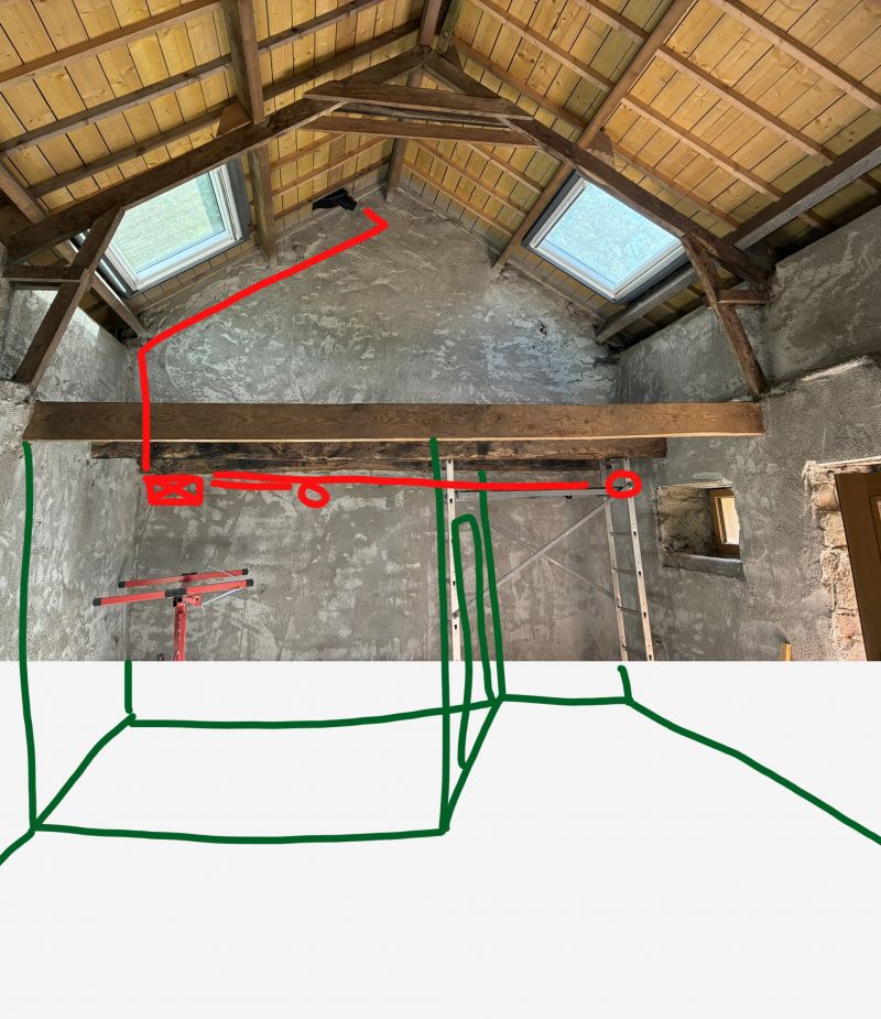

Bonjour à toutes et à tous,
Je butte (Caradoc) sur une nouvelle difficulté sur un nouveau chantier.
Il s'agit d'une petite maison (35m² au sol RDC) pour laquelle j'avais d'abord imaginé la mise en place d'un ou deux extracteurs, pour ce qui concerne la ventilation.
Finalement, après réflexion (et expérience passée sur un autre chantier), je souhaite partir sur une VMC (type Home Hygro Compact Aldes).
Outre la sortie de toiture que je dois passer en 160mm (installée en 125mm pour les extracteurs), je suis un peu perdu sur la configuration.
Comme vous allez pouvoir admirer sur ce superbe schéma joint, nous avons là un plafond cathédrale (placo sous pente), une mezzanine ouverte (à placer sur les solives qui seront renforcées), à gauche sur l'image une salle de bain, et à droite une kitchnette en L ouverte sur salon.
Je prévois de mettre la VMC dans un placard technique dans la salle de bain (le carré rouge) et d'avoir deux bouches (une dans la salle de bain au dessus de la douche et une dans la cuisine, à droite). Ensuite, je ressors vers la toiture en longeant le plafond (sauf qu'avec les poutres, je ne pense pas avoir 160mm de passage) et avec un horrible angle.
Bref, je sens bien que ça n'est pas bon. Mais je n'arrive pas à trouver de solution.
Quelqu'un(e) pour m'aider ? Please.

L'une de mes idées :
Pour l'angle horrible là haut, je crois savoir qu'on peut mettre des angles "solides" PVC ? Ensuite, je longe le mur et fais un caisson / coffre en placo pour l'espace de la gaine.
Autre possibilité : je ne fais pas un rampant à 100% mais je fais un petit "plafond" dans lequel j'intègre la VMC extra plate. Mais je crains le bruit de la VMC, sachant que lit est sur la mezzanine.
Mais quid de l'isolation sur la machine VMC ? Je suis en bio fib trio.
En fait vous savez quoi faire. A vous de faire votre choix Biggrin
Il reste une dernière solution qui est la sortie en façade, mais attention de pouvoir y accéder facilement pour la nettoyer régulièrement

Merci pour votre retour.
Pas d'autre solution miracle, c'est ça ? ;)
Mitoyenne à gauche et en face sur la photo... donc une option non viable pour sortie façade.
Avez-vous une expérience sur la VMC dans un rampant au dessus d'un lit ? Je crains le bruit de fond. Sachant que je suis déjà sur une PAC air air pour le chauffage... :/
