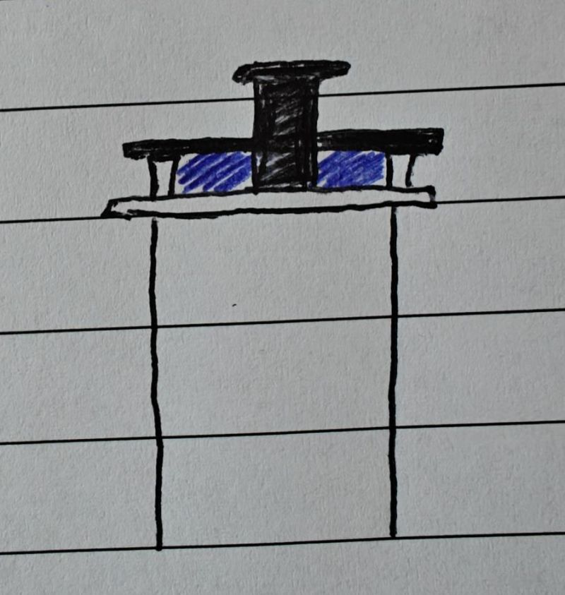

Deuxième erreur à mon sens, lors de l’installation du poêle, l’installateur a posé la plaque supérieure du tubage sur les anciens pieds du chapeau de cheminée. Ce qui fait que j’ai un espace entre 5 & 10 cm entre la plaque supérieure de la sortie du tubage & le chapeau de la cheminée (en bleu sur mon schéma l'espace de 5/10cm). Je n’ai pas encore de photo à vous proposer mais je l’espère bientôt.
En conséquence de ces deux erreurs, lors de tempêtes, de fortes rafales de vents, mon faux-plafond craque/grince énormément.
J’aimerai réussir à supprimer ou atténuer au minimum ce phénomène en bouchant par le haut (ce qui est en bleu sur le schéma).

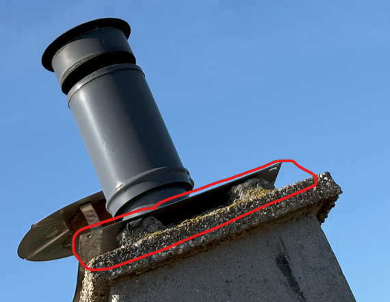

Voici une photo. Comme vous pouvez le constater, il y un espace (en rouge sur la photo) sous la plaque supérieure du tubage qui est posé sur les pieds de l'ancien chapeau de cheminée.
Le couvreur me propose une mettre une plaque de zinc tout autour de plaque supérieure du tubage qui descendrait en dessous pour boucher complètement le trou sur l'ensemble des côtés.
Qu'en pensez -vous ? Puis-je boucher complètement le trou sur les 4 côtés ? L'artisan me dit finalement que sur un poêle à granulés il n'y a pas forcément de problème car l'aération se fait par le tubage.
Qu'en est-il du boisseau de cheminée ? Est-ce grave si c'est boucher par le haut ?

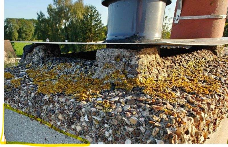

Voici une photo plus détaillée.
Je pense boucher l'espace avec la bande d’étanchéité Sika MultiSeal.
Toujours 2 questions :
* Puis-je boucher complètement ? l'aération du boisseau pourra se faire par le bas. Je pense que cela est suffisant ?
* Que pensez-vous du produit Sika MultiSeal ?

 travail de cochon !
 il faut déposer la plaque inox ( elle tient juste avec le silicone noir )
 faire sauter les plots à la disqueuse et reposer la plaque .
 ventilation basse : 20 cm² , haute  : 5 cm²
 La ventilation par le tuyau:....c'est un tuyau concentrique , donc l'intérieur du tuyau
 passage des fumées et l'extérieur amenée d'air frais pour le poêle ,
 ça n'a rien à voir avec la ventilation du conduit .

 il y a une autre solution , c'est de disquer la plaque pour la faire descendre entre les plots .
 Normalement sur cette plaque l'inox devrait remonter de 2 cm au niveau du silicone
 pour éviter les infiltrations , là ce n'est pas le cas .
 La ventilation peut se faire sur la partie verticale du conduit , sous le débordement
 5 trous avec une mèche de 12 et c'est bon .

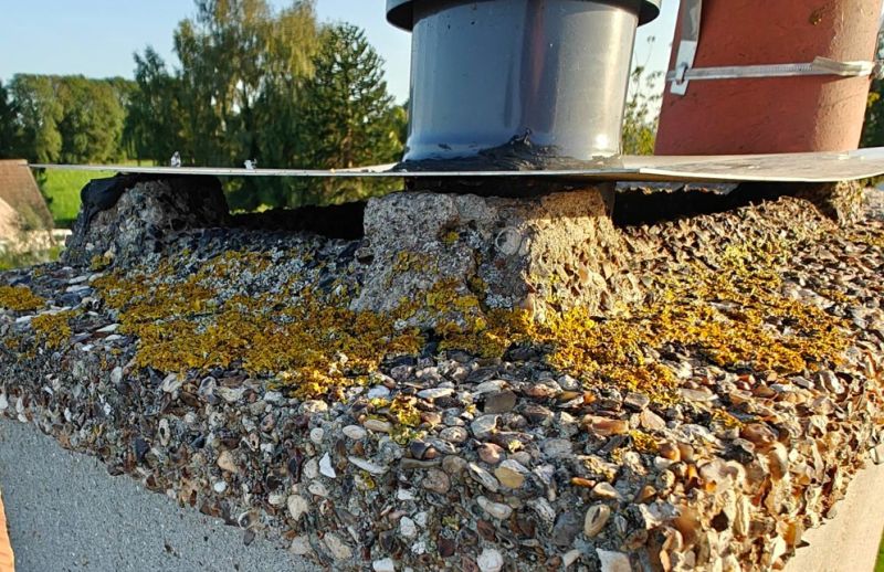

Quand vous indiquez :  "La ventilation peut se faire sur la partie verticale du conduit , sous le débordement. 5 trous avec une mèche de 12 et c'est bon ."
>>> Qu'appelez-vous "sous le débordement" ?
Si je colle la plaque complètement en supprimant les plots, vous voulez dire de réaliser des trous pour la ventilation du conduit de cheminée sur la partie encadrée en jaune sur la photo en exemple ?

 c'est exactement cela !
 La ventilation haute sert à décompresser le conduit , suite à l'accumulation de la chaleur générée
 par le tubage .
 trou si possible à l'opposé des vents dominants .

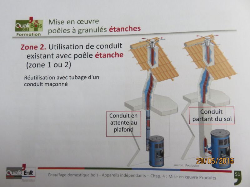

Un collègue me signale que je dois avoir un poêle étanche. Que de ce fait l'alimentation en air extérieur s'effectue par l'espace entre le tubage et le conduit maçonné. Qu'en pensez-vous ? Si c'est le cas, 5cm2 de ventilation en haut pour la boisseau comme indiqué dans le DTU est-ce suffisant ?
Ci-dessous, les détails de l'installation du poêle :
Merci.
Dept : Seine Maritime
 si c'est du concentrique , l'alimentation en air se fait au niveau du chapeau et
 descend dans le boisseau .
 donc pas besoin de ventilation basse et haute .

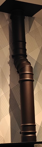

1. du poêle jusqu'au plafond : tuyau concentrique (photo ci-dessous). Correct ?

 c'est une installation concentrique ( Kit rénovation pour boisseaux)
 tout est normal ! sauf la plaque posée sur les plots .
 L'air frais arrive par le chapeau et descend dans le conduit .
