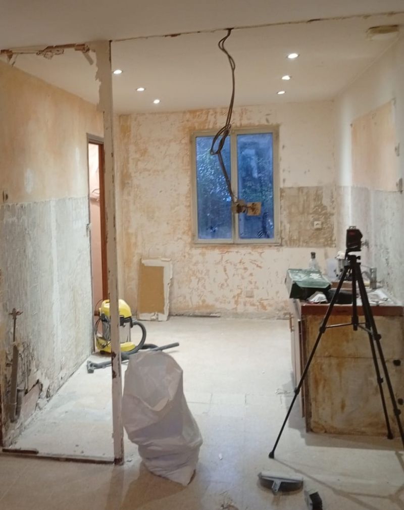

Bonjour !
Nous emménageons dans 15 jours et avons souhaité refaire notre cuisine.
Nous voudrions avoir repeint les murs avant emménagement mais voilà, on ne sait pas trop quoi faire avec les murs.
Nous avons retiré le carrelage existant et le mur est irrégulier/abîmé.
Nous voulions recoller une plaque de BA13 par dessus, mais c'est beaucoup de boulot quand même et ça fait quand même une épaisseur.
J'ai vu sur plusieurs forums que nous pouvions passer de l'enduit, pensez vous que ce soit faisable ?
Nous souhaitons repeindre en blanc en attendons de commander la nouvelle cuisine.
Je vous joins une photo
Je précise que nous recherchons une solution rapide même si pas parfaite, car nous ne sommes pas des pro et devons déménager bientôt 😅

Deux'options
Coller du placo
Faire des passes d enduit avec ponçage entre chaque couche
La deuxième option est plus longue et demande un bon coup de main pour avoir une surface parfaite

CATERHAM a écrit:Deux'options
Coller du placo
Merci pour vos conseils !
Quel placo ? J'ai vu BA6 sur certains forum
J'ai vu aussi que certains préconisent du papier rénovation fibre de verre lisse, est-ce que c'est bien également ?
Merci !
Dept : Var
La toile de verre peut récupérer quelques imperfections mais pas à ce point
Non le BA6 n'est pas adapté pour cela, il faut utiliser du BA10 au minimum pour pouvoir plaquer bien droit surtout pour y adosser une cuisine

J'aimerais partir sur de l'enduit alors car ça m'embête de perdre des cms de surface, surtout que la cuisine est déjà en longeure...
Est ce que je peux enduire directement la surface ? Nous avons poncé mais j'ai l'impression qu'il reste une sorte de couche "papier marron" où il y avait les carreaux
