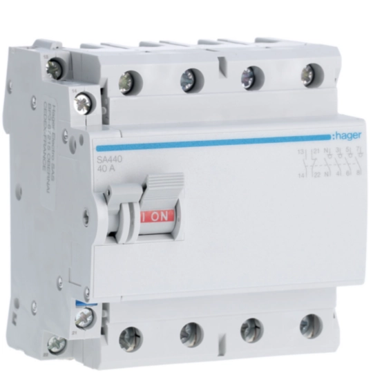

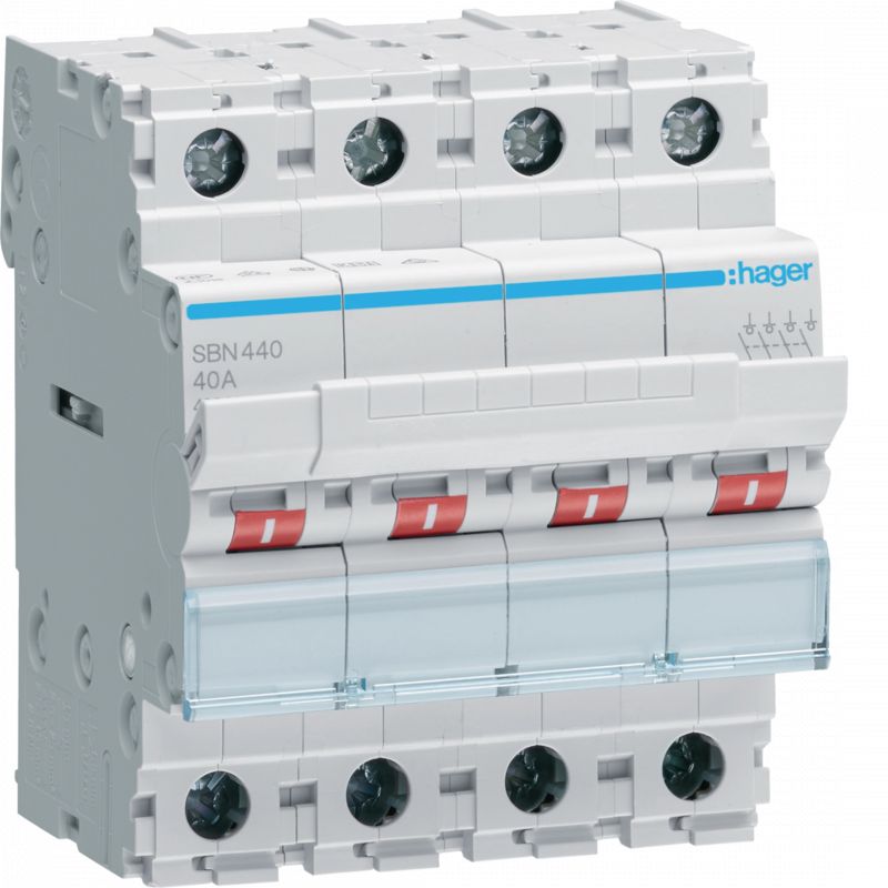

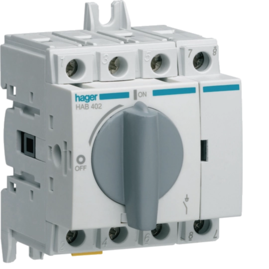

Quelqu'un pourrait-il m'expliquer les différences entre ces trois types d'interrupteurs ? Quand les utilise-t-on ?

Et l'interrupteur de coupure à déclenchement libre équipé en standard d'un contact auxiliaire (OF) déjà associé. Le déclenchement à distance peut être effectué en montant à gauche de l'interrupteur un déclencheur voltmétrique. Dans quels cas cela peut-il être utile ?
Ils me semblent tous très similaires, en particulier l'Interrupteur sectionneur et l'Interrupteur à coupure apparente. Quelqu'un pourrait-il m'aider à comprendre les différences ? J'ai besoin d'un interrupteur pour isoler un deuxième tableau électrique en cas d'intervention.

le premier est un interrupteur  très bien adapté au domestique comme interrupteur général d'un tableau , on peut le manoeuvrer directement avec son petit levier et aussi on peut lui ajouter un déclencheur pour le faire déclencher à distance (l'ouvrir et non pas le refermer )  sur commande .
il n'est pas condamnable
le deuxième est un interrupteur sectionneur , il peut convenir au domestique , mais est plus adapté au tertiaire car il a des caractéristiques d'isolement (distances d'ouvertures) (sectionneur) qui permettent des travaux en sécurité en aval. Pas déclenchable à distance
le troisième est un interrupteur sectionneur , il  peut aussi convenir au domestique , mais est plus adapté au tertiaire ,convient très bien aux consignations , permet les travaux en sécurité (sectionneur) et visibilité évidente de l'état de l'appareil . Pas déclenchable à distance
il est condamnable

poiluu , quand on va sur la fiche du SBN, on voit qu'il est cadenassable
Dept : Manche
Je n'ai peut être pas été clair , mais quand je disais condamnable , je pensais aussi cadenassable
Dept : Loire
poiluu a écrit:Je n'ai peut être pas été clair , mais quand je disais condamnable , je pensais aussi cadenassable
donc il l'est

poiluu wow quelle super réponse! Dans mon cas, que me conseillez-vous ? Je souhaite installer cet interrupteur afin de pouvoir isoler un tableau électrique en cas d'intervention. Il s'agit d'une installation triphasée de 15 kW.
Concrètement, j'ai un DB --> un répartiteur triphasé --> quatre ID 40A.
Je voudrais ajouter un tableau secondaire pour une autre partie de la maison. Donc, depuis le répartiteur, passer à l'interrupteur sectionneur pour ensuite installer un deuxième répartiteur et trois ID.

Pour du domestique ,le premier suffit bien
Dept : Loire
poiluu a écrit:Pour du domestique ,le premier suffit bien
Le SBN440 est un grand classique, le plus vendu de ces trois références

Merci, mais quelle est l'utilite' de faire déclencher à distance?
Je peux avoir les trois plus au moins au meme prix. Donc c'est n'est pas question d'argent. Je trouve "cool" le troisieme, ca fait vraiment industriel.
Dept : Alpes Maritimes
contrucrazy a écrit:Merci, mais quelle est l'utilite' de faire déclencher à distance?
pas si intéressant, juste une histoire de confort, interdit en coupure d'urgence si l'inter commandé n'est pas accessible depuis la partie habitable
