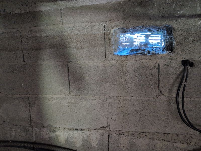

premier post sur ce forum même si j'ai déjà lu de nombreux sujets, mes recherches n'ont rien donné
Je fais une rénovation globale de ma maison et j'ai pu voir grâce à ce calculateur (https://builder-calc.com/fr/fondation/calcul-des-arations-de-fondation-calculateur-en-ligne.html) que l'aération de mon vide sanitaire de 100 m² est sous dimensionné
J'ai actuellement deux aérations en 280 x 100 sur les murs extérieurs, et le calculateur propose plutôt 4 aérations en 400 x 200
Ma question est : puis-je agrandir les deux aérations existantes (sans linteau) et créer les deux nouvelles sans linteau également ? A partir de quelle taille d'ouverture est ce nécessaire ?
Le vide sanitaire repose sur la roche mère en descente, la partie la moins haute est à 2 parpaings (50 cm) et il continue jusqu'à 2 m de haut
Voici une photo d'une des deux aération actuelle
Vos conseils sont les bienvenues, j'ai envie d'améliorer l'aération du vide sanitaire qui est souvent à 90 % d'humidité mais sans mettre à risque la maison
Merci à vous

Si il y a un ceinturage au droit du plancher alors tu peux y aller comme ça.

Exocet a écrit:Si il y a un ceinturage au droit du plancher alors tu peux y aller comme ça.
Bonjour Exocet, merci pour ta réponse !
Saurais tu me dire comment je peux vérifier ca ? On a acheté cette maison et les anciens propriétaires n'ont vraiment pas d'infos sur comment la maison a été faite...
