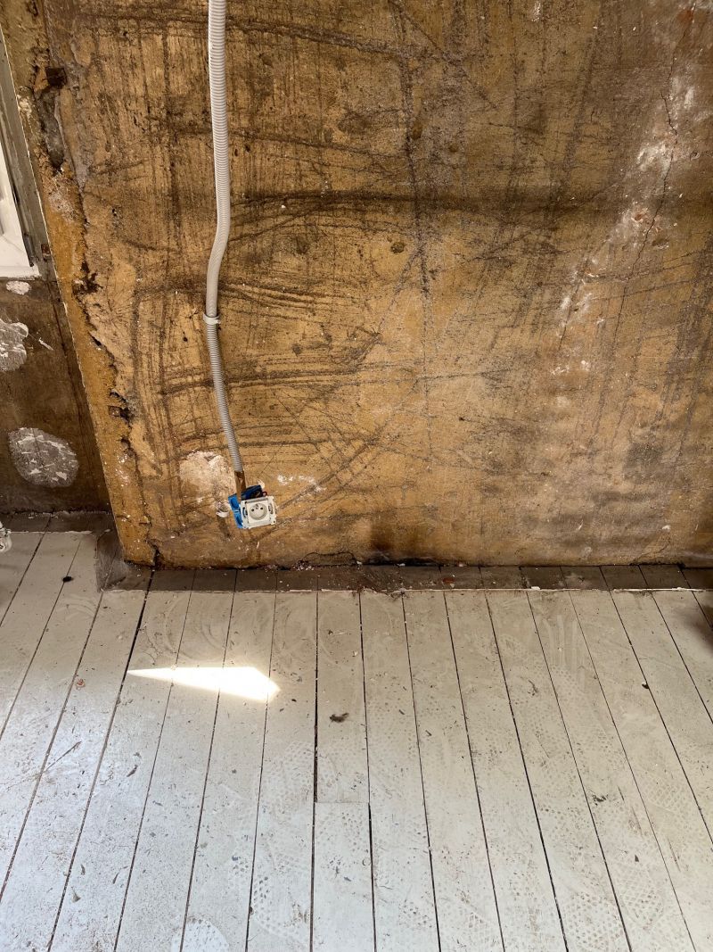

Je rénove actuellement les combles de ma maison et ai procédé à la démolition des doublages et cloisons en briques platrières pour pouvoir isoler (laine de bois + frein vapeur hygrovariable).
Ma question concerne l'enduit intérieur, sur les murs en pierre : celui-ci est globalement noirci (voir photos). Je fais appel à vos lumières pour comprendre d'où cela vient et s'il convient d'y remédier.
Merci d'avance à tous,
Emmanuel

Des tâches noires.
Cela peut être de la moisissure mais ce n'est pas automatique.
Ça peut aussi être des tâches qui dataient d'avant la pause du doublage ou de la poussière.
Il faut sentir. Si ça pue, c'est de la moisissure.
Tu peux aussi planter dans ton mur un testeur d' humidité, si c'est plus humide que d'autres murs qui n'avaient pas de doublage c'est pas très bon.
Après tu peux essayer de passer dans un premier temps un chiffon à peine humide, si rien ne se transfert sur le chiffon alors ce n'est pas de la moisissure. C'est incrusté dans la chaux.
Si le chiffon est sali, ce n'est pas forcément de la moisissure non plus. Il faut alors mettre un peu d'alcool sur le chiffon pour voir si la tâche est en surface, dans ce cas c'est juste de la poussière. S'il y a transfert sur le chiffon mais qu'il en reste sur le mur, alors tu peux suspecter la moisissure.
Mais bon, le plus simple, si tu n'as pas retiré le doublage depuis des semaines et que le mur n'a pas sécher, c'est de sentir.
Si le mur est sec, tu peux l'humidifier et sentir le lendemain.
Après faut il l'enlever.
Alors si c'est en surface c'est mieux, si c'est incrusté, c'est plus compliqué. Soit tu grates soit tu utilises un désinfectant : alcool ou eau de javel (le premier c'est mieux pour l'odeur) et ensuite tu fais sécher bien de chez bien...
Si tu mets de la laine de bois + frein hygrovariable, et que tu prévois en plus une ventilation, la moisissure (si s'en est) ne devrait de toute façon plus retrouver les conditions qui lui permettent de se développer.
Si tu veux ne prendre aucun risque tu retires tout l'enduit jusqu'à la pierre.
Juste pour savoir, il y a un film hpv sur ta toiture ou c'est directement les ardoises ?

Merci pour ton retour. Le doublage a commencé à être cassé en mai/juin de cette année, on n'a jamais senti d'odeur désagréable. N'ayant pas de testeur d'humidité, je vais tester la méthode avec le chiffon mais je pense que rien ne va se transférer.
J'ai déjà essayé de bûcher un peu l'enduit : c'est beige clair directement dessous, le noir est vraiment cantonné à la surface.
Pas de film HPV, on voit la sous-face des ardoises depuis la pièce. J'ai fait remanier ma couverture cet été, les crochets sont fatigués mais a priori c'est ok pour les 5 ans à venir.
